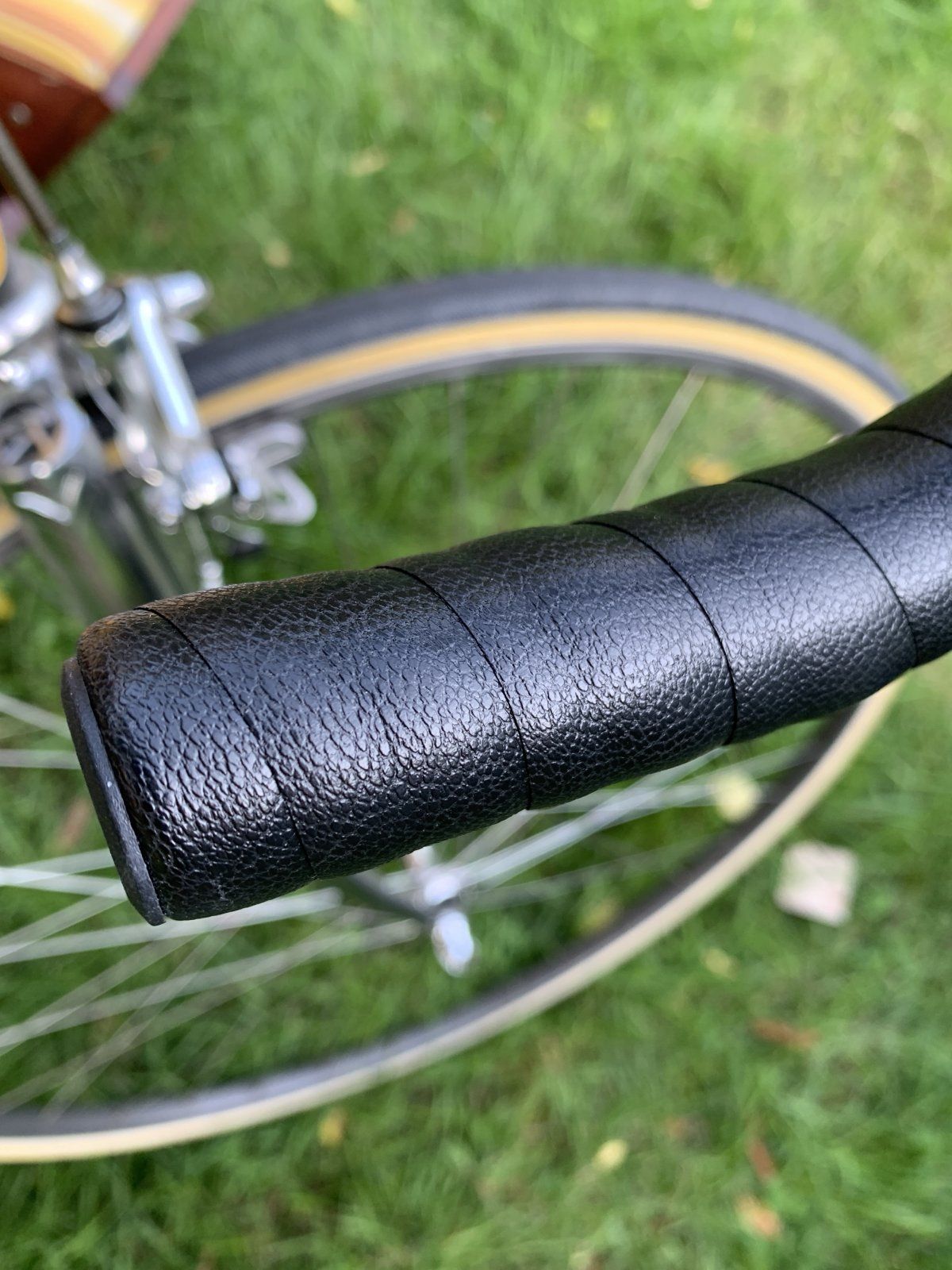

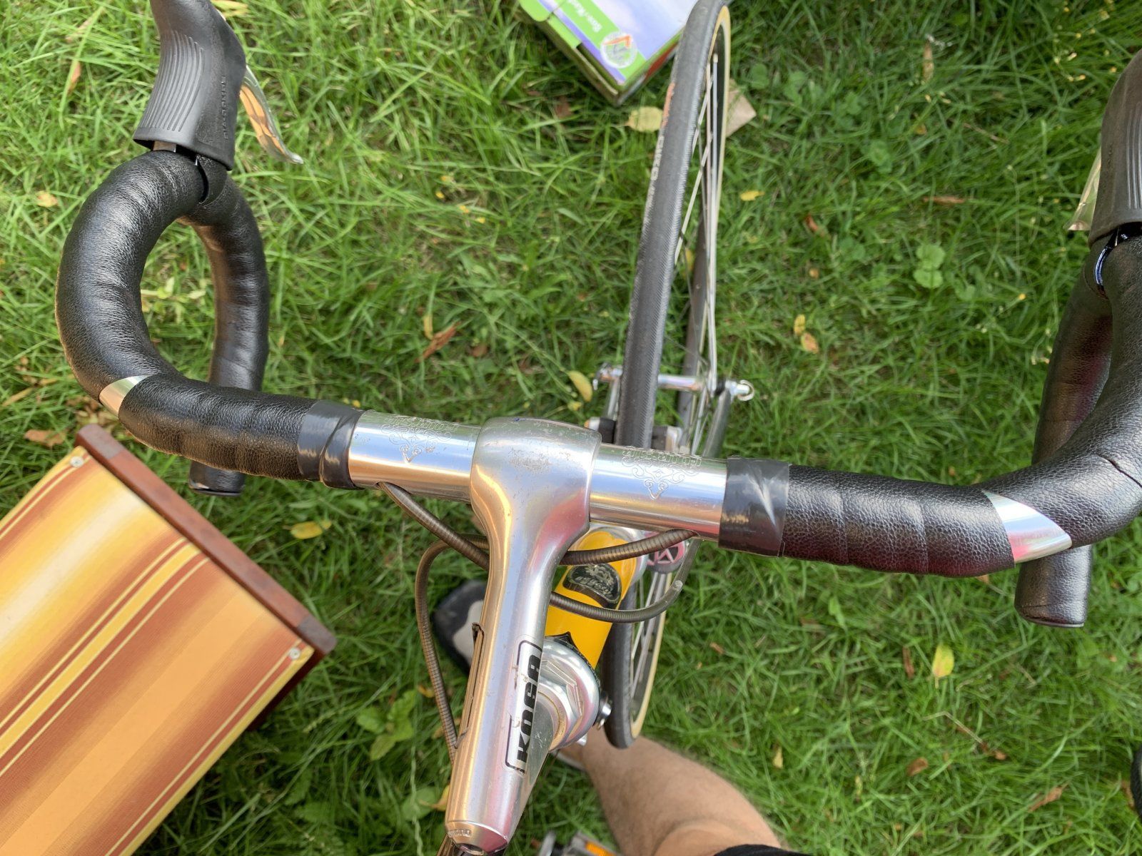

Ich habe gerade mit dem Rad die erste größere Runde gedreht und leider festgestellt, dass sich das Lenkerband ablöst. Ist das erste Mal, dass ich Bike Ribbon verarbeitet habe und na ja.... nicht so toll das Ergebnis. Warum löst sich das Lenkerband so ab? Wenn ich es fester gewickelt hätte, wäre es eingerissen. Wenn ich es lockerer gewickelt hätte wäre es sehr dick geworden. Gibt es da bei Bike Ribbon irgendeinen Tip? Vielleicht doppelseitiges Klebeband drunter wickeln?🤔
Falsch gewickelt, am Lenkerende anfangen und am Oberlenker zum Sattel hin beenden. Benotto-Band kann man von oben nach unten wickeln!

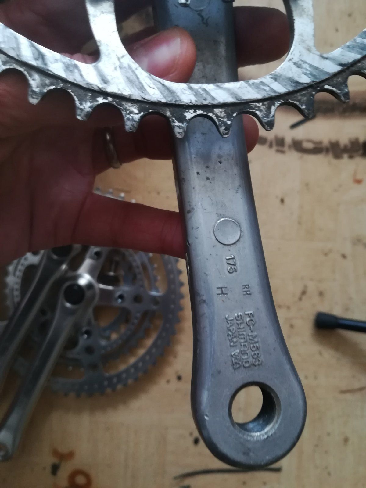

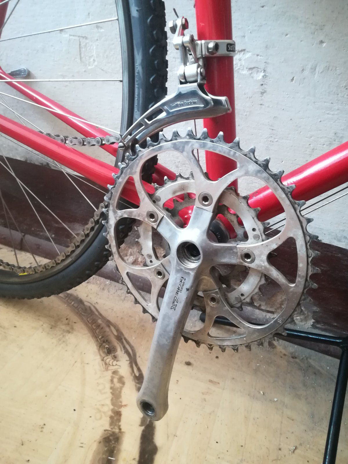

Ahoj! Hat schon mal jemand diese Kurbel verbaut? An einem Rennrad? Wobei das am Tretlager wohl nix ändert. Die Welle muss Recht kurz sein? Gibt's da eine Tabelle oder Datenblatt? Im Netz habe ich auf Anhieb nix gefunden.
Danke!
Bike Ribbon wickelt sich fast von alleine, ich kenne zumindest kaum ein band, dass sich leichter wickeln lässt. Sollte von unten nach oben als auch umgekehrt halten, auch ohne Kleber. Ich vermute zu wenig Zug beim Wickeln oder zu wenig Überlappung am Aussenradius. Nochmals probieren, das wird!:daumen:
Danne. Dann versuche ich es nochmal.👍🏻
