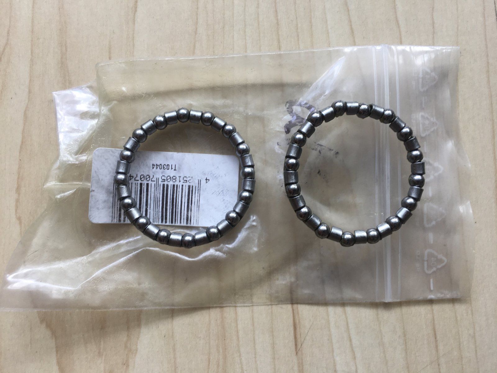

Ich hätte da eine Bastelfrage zum Wochenausklang:
An meinem Stahlrenner aus den späten 80ern habe ich einen Steuersatzservice gemacht (klassischer Gewindesteuersatz) und alles gesäubert, Kugellagerringe ersetzt und das Ganze ordentlich gefettet.
Jetzt nach Einbau, hat der Steuersatz nach zigfachen Einstellversuchen immer noch ordentlich Spiel und wackelt bzw. erst wenn der Lenker schwergängig wird, hört der Steuersatz endlich auf zu wackeln. So oder so ist das unfahrbar...
Kann es also sein, dass der Steuersatz defekt ist? Ich plädiere für´s Ersetzen, was meint ihr?
An meinem Stahlrenner aus den späten 80ern habe ich einen Steuersatzservice gemacht und alles gesäubert, Kugellagerringe ersetzt und das Ganze ordentlich gefettet.
Kann es also sein, dass der Steursatz defekt ist? Ich plädiere für´s Ersetzen, was meint ihr?
Ich plädiere für Lager falsch rum eingebaut...
Das sind übrigens die alten Kugellager meines Steuersatzes (einzelne Kugel fallen heraus, deshalb der Tausch). Und montiert habe ich die neuen beiden mit der offenen Kugelseite (s. Foto) immer in Richtung der gefetteten Steuersatzschale.
Es gibt/gab unterschiedliche Kugelhalter, also der Ring in dem die Kugeln gehalten werden, vergleiche das mal mit den alten Ringen.
