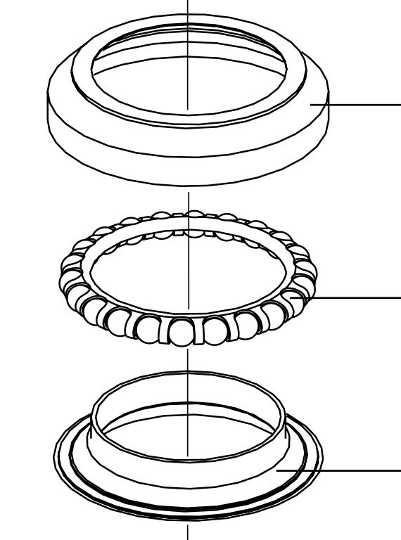

montiert habe ich die neuen beiden mit der offenen Kugelseite (s. Foto) immer in Richtung der gefetteten Steuersatzschale.
Das hört sich für mich so an als wenn es falsch ist.
Ich schicke gleich mal ein Foto
Edit: So herum gehören die Kugelringe:
Ich hätte da eine Bastelfrage zum Wochenausklang:
An meinem Stahlrenner aus den späten 80ern habe ich einen Steuersatzservice gemacht (klassischer Gewindesteuersatz) und alles gesäubert, Kugellagerringe ersetzt und das Ganze ordentlich gefettet.
Jetzt nach Einbau, hat der Steuersatz nach zigfachen Einstellversuchen immer noch ordentlich Spiel und wackelt bzw. erst wenn der Lenker schwergängig wird, hört der Steuersatz endlich auf zu wackeln. So oder so ist das unfahrbar...
Kann es also sein, dass der Steuersatz defekt ist? Ich plädiere für´s Ersetzen, was meint ihr?

Danke für das Anschauungsmaterial, ich öffne den Steuersatz jetzt mal und drehe die Lagerringe um, mal sehen, was dann passiert ... ich melde mich dann zurück!

Problem durch das Umdrehen der Kugellageringe gelöst, Steuersatz lässt sich super einstellen und es wackelt nix mehr ... dabei war ich mir doch schon sicher, dass es nicht daran liegt. Das war dann wohl das (eigentliche) Hauptproblem. 😬
Danke an euch!! 👍
