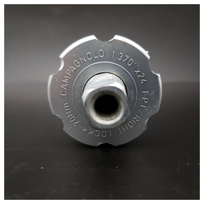

Hi,
ich habe ein Campagnolo Veloce Tretlager an einen Rahmen, welches heraus müsste. Brauchte ich hier ein spezielles Werkzeug für die Demontage? Ich habe das Gefühl mit einem Hakenschlüssel reiße ich da nur das
Gewinde aus.

Hi,
Gewinde aus.
Danke schonmal!
https://www.briko-bike.com/122520-s...ager-campagnolo-veloce-116-mm-bsc-ref-340.jpg
Du braucht einen speziell geformten Schlüssel für die Rundnuten dieser Campa Schale . Die üblichen eckigen Hakenschlüssel greifen hier nicht .

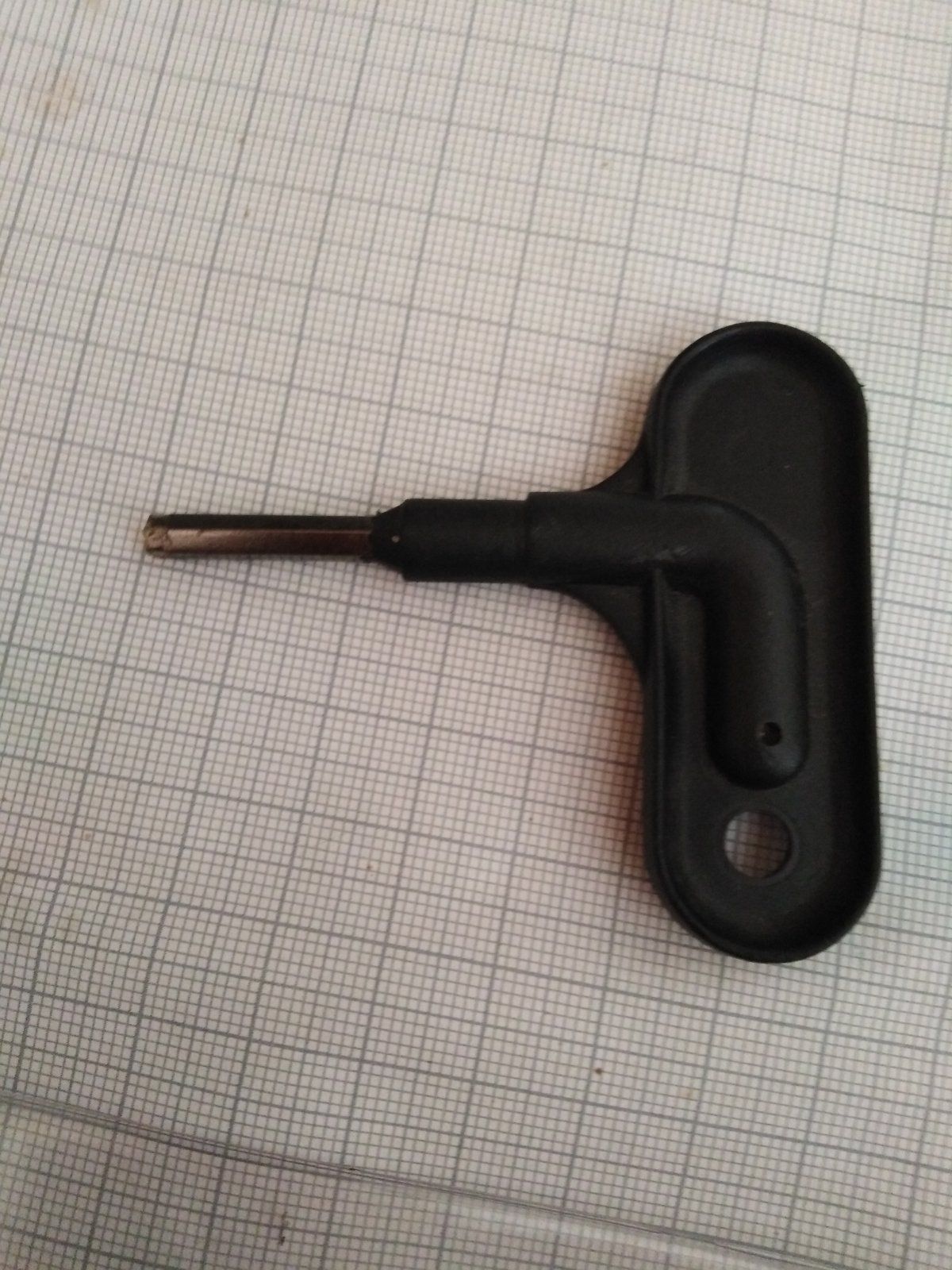

Abgenudelter Inbus. Wie weit ist so etwas gehärtet. Wollte ihn gegen den Schleifstein halten und kürzen bis wieder die Kanten richtig stehen? Geht das.
Bei Stecknüssen geht das, bei manchen Schlüsseln auch. Einfach vorsichtig probieren, wenn er eh schon rund ist, nützt er ja auch nichts mehr und macht nur unnötig den Schraubenkopf kaputt.

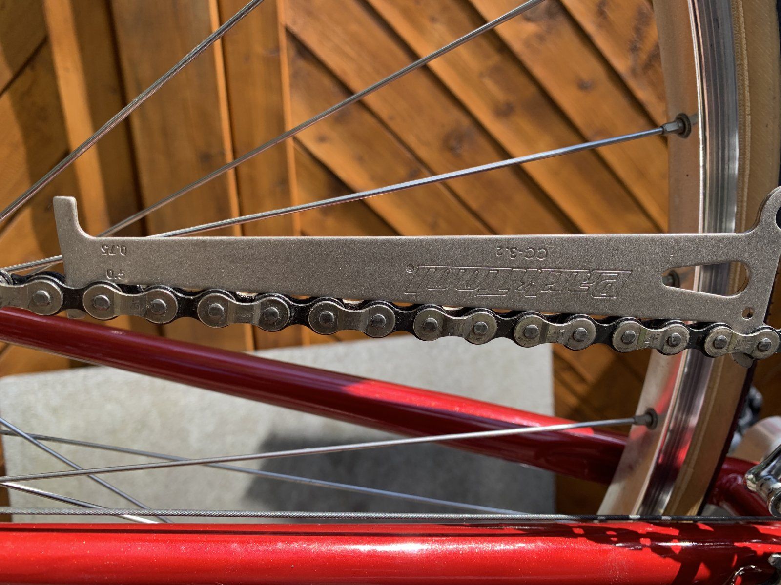

Kurze Frage: das ist eine (Shimano?) UG Kette. Ich hatte eigentlich in Erinnerung, dass die neu ist. Ist schon länger her, aber ich bin seit dem vielleicht 300km damit gefahren. Das Rad hing lange an der Wand. Die Kettenlehre zeigt jetzt an, dass das Ding schon 0,5mm ausgelenkt ist. Da ich gerade auf dem Rad einen fast NOS Regina CX Schraubkranz montiert habe und die Kettenblätter der Campa GS Kurbel auch noch gut sind, will ich das Teil auf keinen Fall mit einer übermäßig abgefahrenen Kette fahren. Die 0,75mm passen aber noch nicht rein. Ist das noch ok, oder eher nicht?🤔
