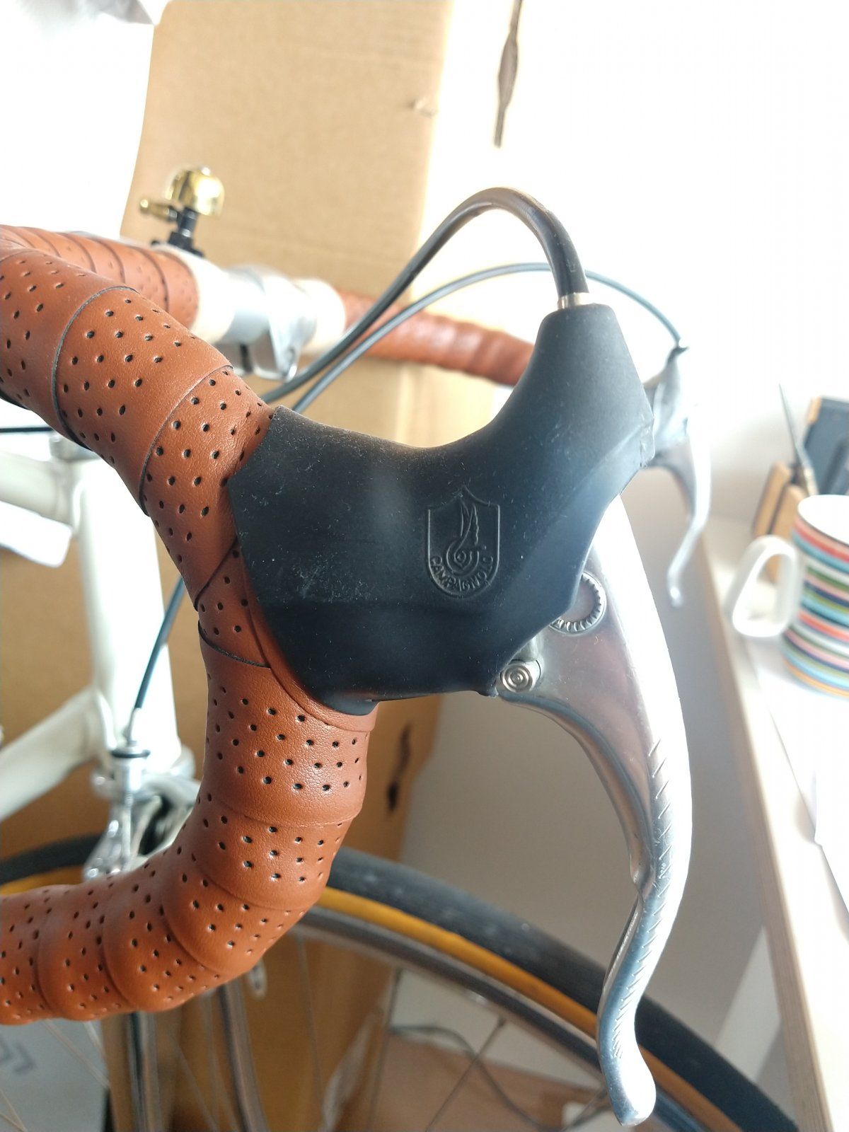

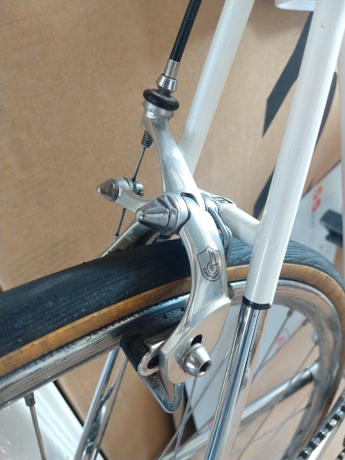

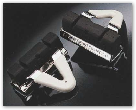

Moin, kann jemand an hand dieser foto's einen Hinweis geben welche Hoods und Bremsblöcke ich benötige? Blicke leider bei Classic Campa Parts nicht durch :) merciAnhang anzeigen 951368Anhang anzeigen 951369

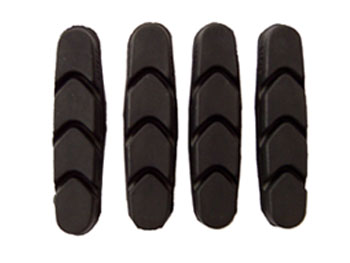

Bremsbeläge sind die Campagnolo BR-RE600.
Quelle: https://www.bike24.de/p12766.html
Der Hood, ist schon der Richtige, muss nur weiter nach hinten.
Mille - Greetings
@L€X

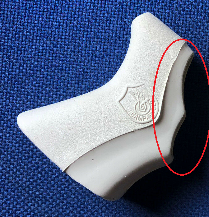

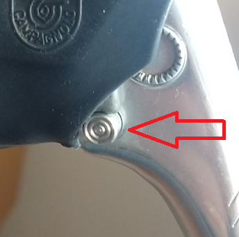

EDITh secht das Du die richtigen Hoods sehr leicht an der "Welle" am Rand der vorderen Öffnung erkennen kannst:
Die untere Welle wurde nötig als man den Mechanismus zur Öffnung der Zange eingebaut hat.
EDITh will auch noch anmerken das wenigstens Dein rechter Bremshebel in Position "offen" zu stehen scheint. Hebel leicht drücken und den "Ponöpel" .....
.....nach links rüber drücken.
Zu Deiner Zugverlegung sagt EDITh jetzt mal nix.
Die Prügel derf Dir jemand Andres austeilen.
Super, vielen Dank euch beiden!
Einer de Hoods muss neu, da nur durch graues Tape gehalten. Ist im hintergrund zu erahnen. Den vollen Anblick erspare ich euch ;)

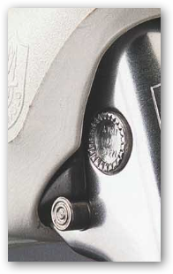

Du hast Record Kurbeln bei denen die fünfte Kettenblattschraube an der Kurbel befestigt wird, also nur vier klassische Arme hat.
Dein Kettenblatt hingegen ist aus einer klassischen fünfarm Kurbel.
Der Bolzen ist der sogenannte Kettenfangbolzen und soll verhindern das sich die übergeworfene Kette in der Kurbel verkeilt.

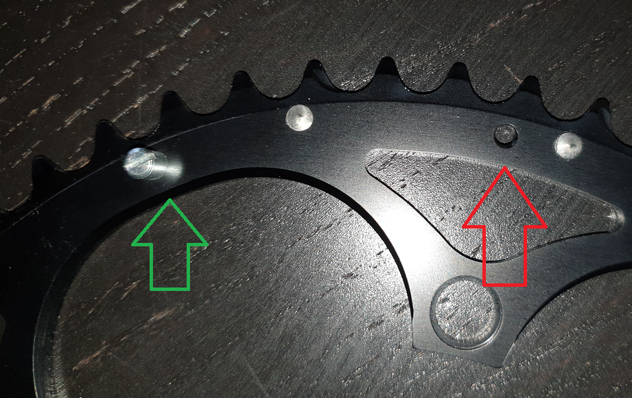

EDITh meint ein Bild sagt mehr als tausend Worte.
Also habe ich gerade mal eines von meinem Miche Super Type gemacht:
Der grüne Pfeil zeigt den Bolzen in der Position für die fünfarm Kurbel, der Rote die Position für die vierarm Recordvariante (die später auch bei den "kleinen" Gruppen normal wurde).

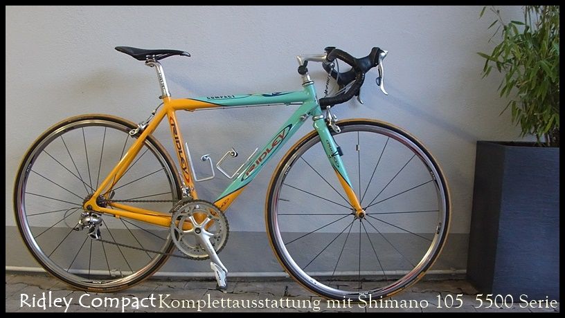

Mittlerweile habe ich mich in mein Ridley verliebt - von allen meinen bikes die beste Geo, am agilsten, einfach goil.
Es wiegt 8 kg...ich würde es gern noch etwas leichter "tunen, aber auch nicht übertreiben .
Habt ihr Tipps ?
LG Micha
Das geht schon.
Geht aber auch sehr schnell ins Geld.
Leichtere Kurbeln (ggf. Carbon), leichteren Laufradsatz (Du scheinst nich so ein Brocken zu sein wie ich) aber vorher den Vorhadenen wiegen. Alle Anbauteile von 105 auf Dura ace wechseln. Carbon Sattelstütze. Pedale mit Titanachse.
Da geht insgesamt wahrscheinlich kein Kilogramm weg, aber ein Kilo auf Deinem Konto.
Mein Tipp.
So lassen

Wobei eine gute Carbonsattelstütze noch den Vorteil hat das sie etwas flext, also nicht nur unvernünftig ist.........

Abgesehen vom Tip von @Pananoia bzgl. der flexenden Sattelstütze: Was bringt Dir das? Ist doch ein hübsches Rad. Muß man da noch einmal 300g einsparen und wärest Du dadurch schneller / glücklicher? Würde dadurch irgendetwas außer auf dem Papier besser? 🤔

Weisst Du was ? Du hast recht !!! Das bike gefällt mir eigentlich super, warum also groß was ändern ? Never touch a running system. Danke für deine ehrliche und sachliche Antwort - manchmal kommt man auf Schnaps-Ideen....
vielleicht werte ich es höchstens step by step mal auf ( Dura Ace Kurbel etc. ) der Gaul hätte es verdient.
LG Micha
Edit: Danke auch an @biciclo - gut dass es euch gibt und ihr mich wieder erdet !;):daumen:

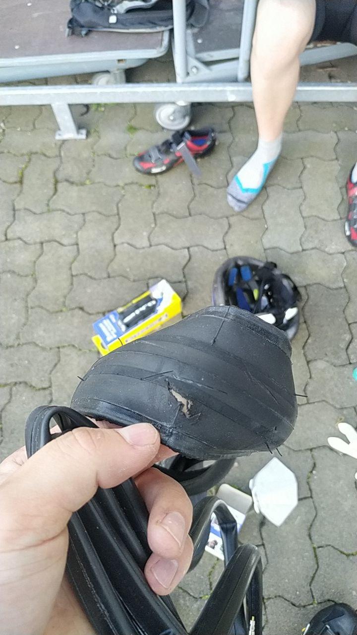

Ich bin heute mit meinen nagelneuen Pirelli P Zero Reifen nach 5 km über einen großen Stein gefahren mit 60 kmh, den ich leider Gottes übersehen habe. Bin zum Glück nicht gestürzt, aber der Reifen ist aufgerissen. Kann man so einen Riss irgendwie reparieren oder muss ich mich von dem neuen Reifen trennen?

Den kannst du entsorgen. Schön, daß dir nichts passiert ist!
Ich habe mal an einem Rene Herse Reifen einen Riß an der Seitenflanke geklebt, dass ging ganz gut. Uhu Max Repair Extrem heißt der Kleber, dann von innen einen Flicken - aus einem alten Reifen geschnitten ca doppelt so groß wie der zu flickende Riß - mit dem Kleber angebracht, 24h zusammengepresst und der Reifen ging wieder...

Du kannst es also probieren, große Hoffnung würde ich mir aber nicht machen :(
