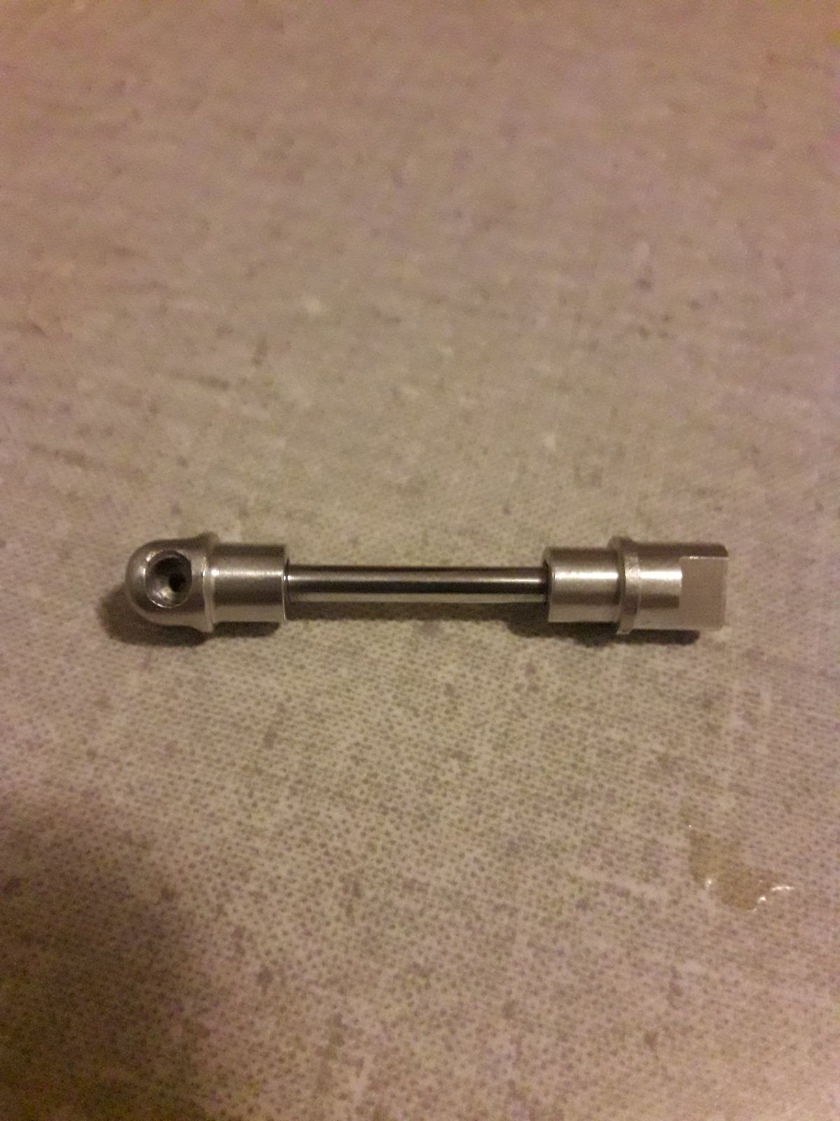

Wie kann ich diesen rundgedrehten Bolzen aus dem Vorbau entfernen? Kann man den einfach aufbohren?
Liebe Grüße
Ja , du kannst den Kopf einfach abbohren , die Schraube ist eine besonders lange Innensechskantkopfschraube , besser bekant als Inbusschraube oder auch Imbusschraube.... :rolleyes:
Danke dir! Bei mir dreht da der eigentlich passende Inbus durch, daher die Notlösung.
die bolzen können verchromt sein, der muß runter!

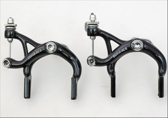

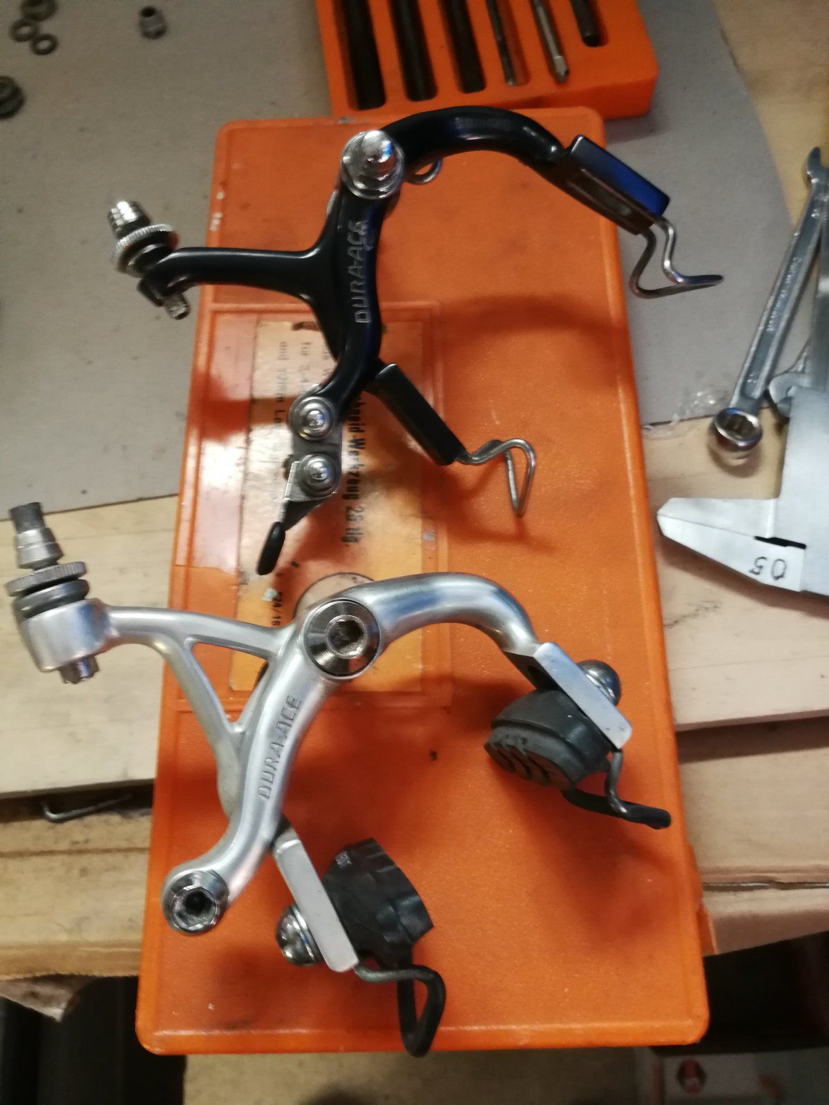

was für eine bremse ist das denn, vielleicht kann ja jemand tauschend helfen...
Das ist die 7100 in schwarz. Die 7200 gab es wohl auch in schwarz, sagt Velobase.
Würde schon gerne tauschen, wenn die jemand auf Halde hat.
Umbauen von 7100 auf 7200 ist nicht, da die einen komplett anderen Aufbau haben.

Auf die Gefahr, mich zu wiederholen, aber kannst Du nicht einfach billige Bremsen mit Hülsenmutter kaufen, bspw. BR-A450, und dann den Bolzen austauschen?
