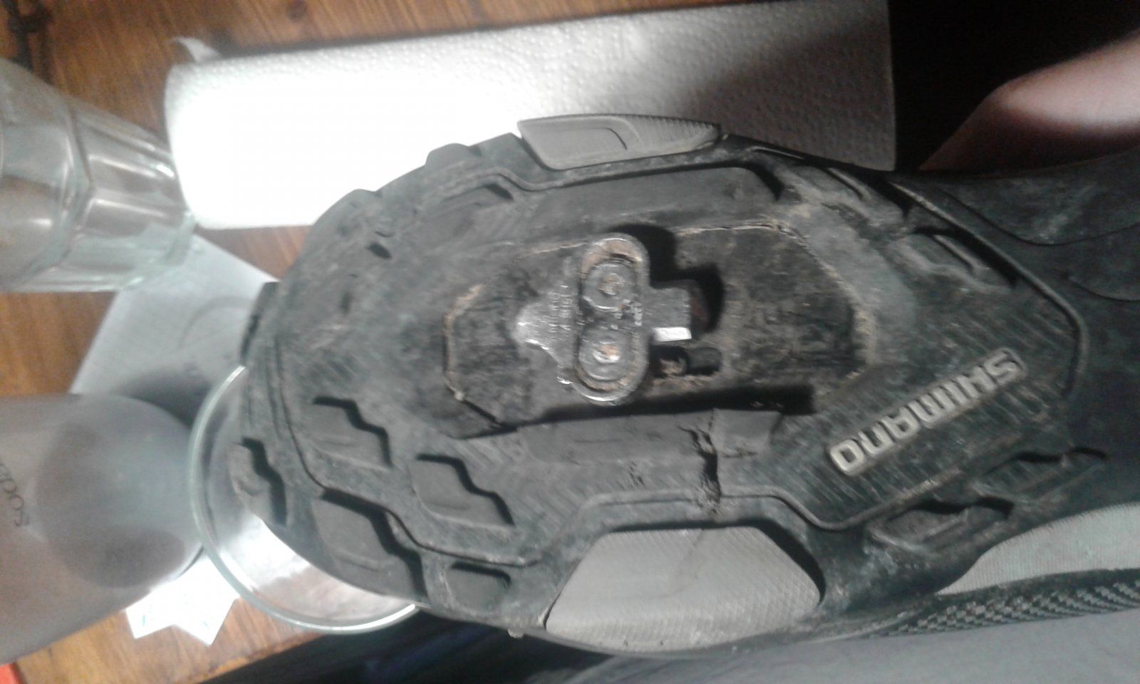

Erst mal danke für die Antworten, das klärt sich schon langsam. Offensichtlich sind die Schuhe zu alt,oder zu neu. Der Vorteil von MTB/Hüstel-Schuhen 😉 wäre, dass die Cleats in der Sohle versenkt sind und ein normales Gehen möglich ist. Stimmt das so?
Jop.
Für mich super.
Es passen aber nicht alle Pedale unter die MTB-Schuhe. Für die Ultegra Prdale musste ich von der Sohle drumherrum 2mm auf beiden Seiten wegschneiden. Also das "Cleat-Fenster" in der Sohle verbreitern.

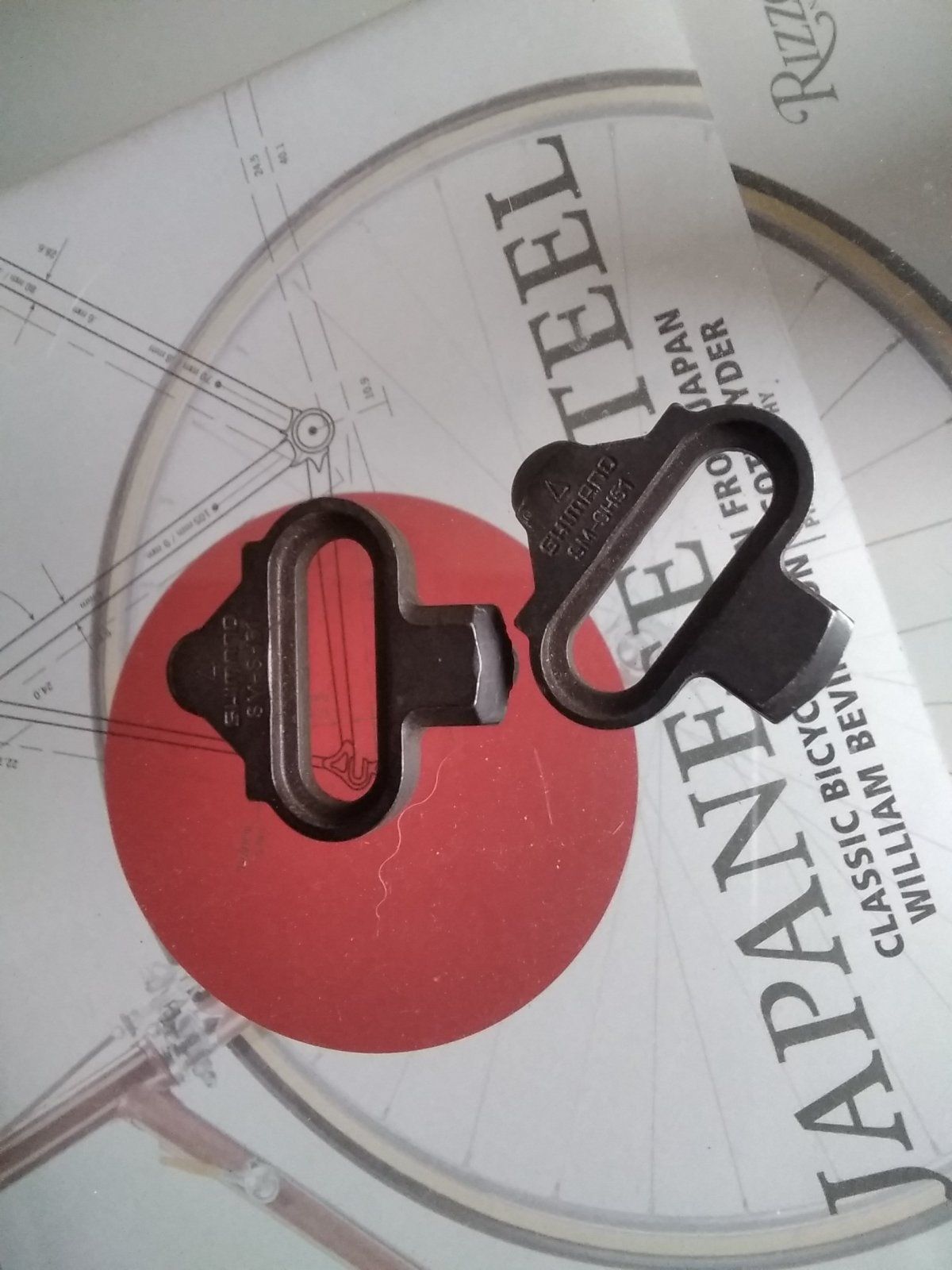

Ich werde mal meine MTB schuhe testen. Passen die normalen SPD-Cleats? Die originalen SH 70 sind nirgends mehr erhältlich.
Wie gesagt, die SM-SH51 passen. Das sind die, die auch @Olddutsch hier angeboten hat:
Wo ihr gerade bei kletts seit ,kann die jemand gebrauchenAnhang anzeigen 949939
Alternativ gibt es auch die SM-SH56, die sind aber "multi-release", was nach meinem Empfinden eine Übersetzung von "wackelig" sein müßte ;)

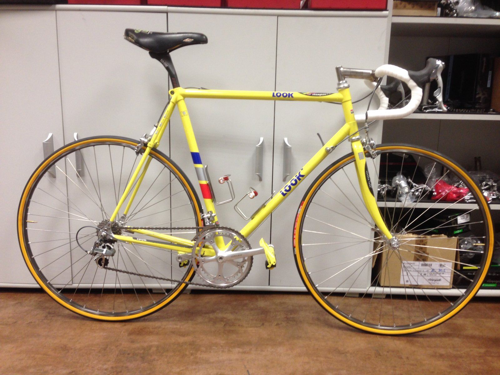

Oder wenn es der Rahmen zulässt mit einem Unterrohrhebel auf der linken Seite. Habe ich schon mal so gemacht als schnelle Notlösung. Vorne schaltet man ja doch selten. Hatten in den 90ern sogar einige Profis.
hier Team ONCE like ... Rechts STI und links SLR etwas gewöhnungsbedürftig aber wurde bis einschl. 9-fach teamseitig so gefahren und ein gewisser Lance Armstrong hat das noch bei den 10fach ST-7800 praktiziert
Leider gab es bereits Ende der 90er Rahmen ohne diese Sockel, so etwa beim (wohl nur noch in NCS S0580Y-10R gelb lackierten) Giant CFR Expert Series. Nachdem ich einen solchen Rahmen mit leider relativ vermacktem Lack fürs Zweitrad bekam (und ich den unbedingt mit Rahmenschalter fahren wollte), habe ich in der Höhe, wo früher üblicherweise die Sockel angebracht waren, links kurzerhand ein passgenaues Loch gebohrt (etwas kleiner, dann vorsichtig aufgeschliffen) und einen entsprechenden Alusockel links eingeklebt, das hält seit nunmehr bald 4 Jahren. Verwendet habe ich Uhu Plus. Auf einem Blechdeckel über dem Toaster erhitzt, wird der flüssig wie Farbe, dann kann man den Kleber mit einem Pinsel auftragen. Dann zieht der außerdem ins blanke Carbon ein, da natürlich der Lack kreisrund entfernt werden musste, genau in Größe der Kontaktfläche des Rundteils des Sockels, um den Sockel notfalls unlackiert zu lassen. Den genauen Farbcode fand ich erst später dank eines cleveren Obi-Mitarbeiters heraus. Um die Klebung etwas zu entlasten, hatte ich außerdem am verbauten Chorus-Umwerfer die Feder etwas zusammengebogen, um die Zugkraft des Umwerfers zu reduzieren.

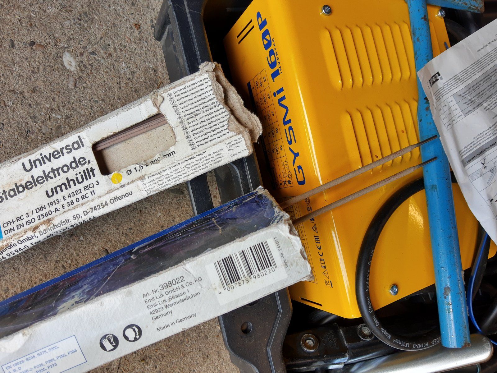

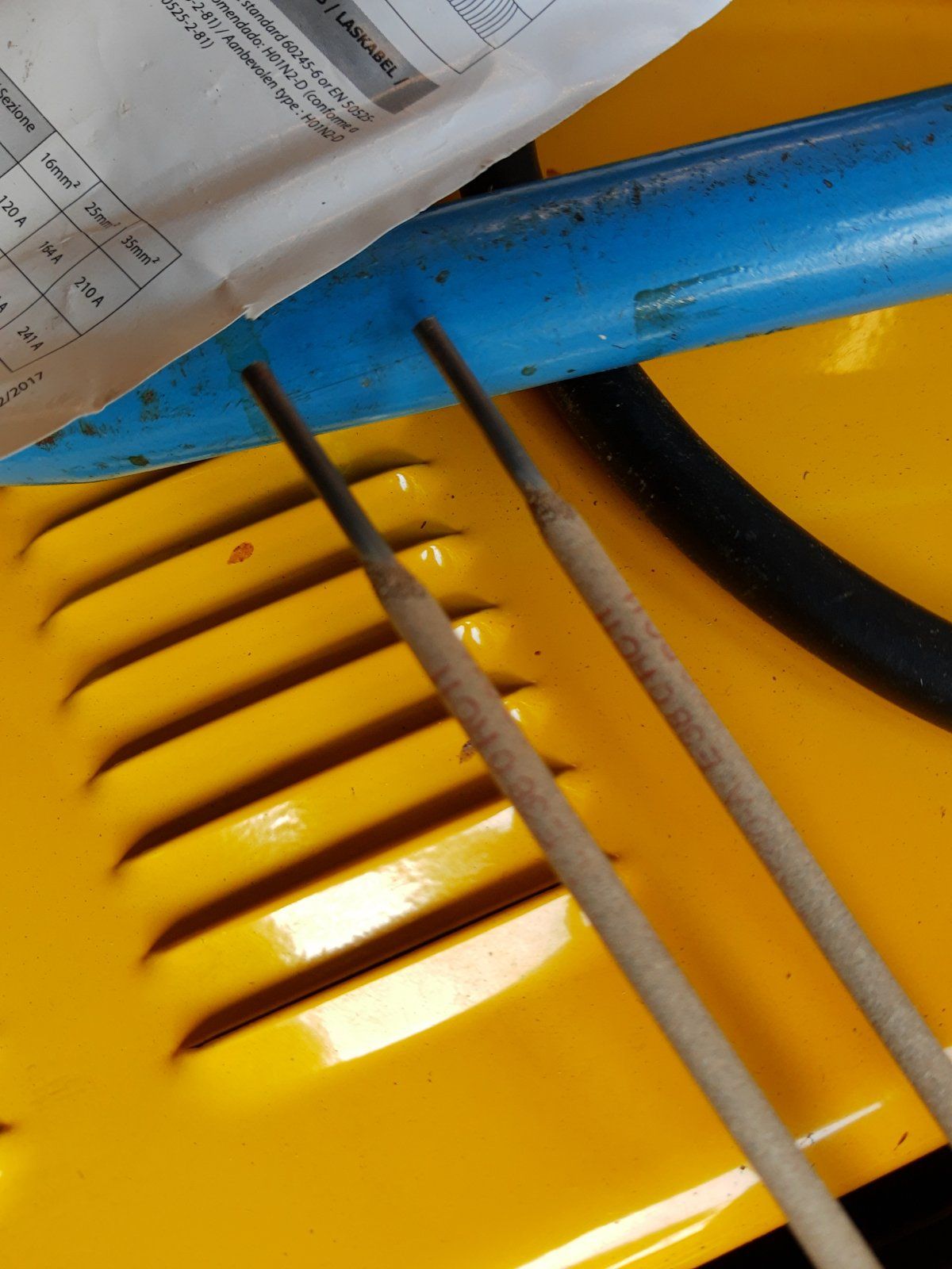

Frage an die Fachleute:
Ich habe hier so ein Elektrodenschweißgerät (nein, nicht meine Anschaffung) mit dem ich am Samstag versucht habe ein Gatter-Rohr wieder anzuschweißen. Das war nur Gebruzzel, an eine "Naht" nicht zu denken.
Nun ist meine Einweisung an so einem Gerät auch schon 25 Jahre her. Sind evtl. die Alt- und Restbestände an Elektroden hinüber, gibt es bessere, die ich besorgen sollte?
Gibt demnächst mehr zu schweißen. Das möchte ich dann schon akkurat nachen...
