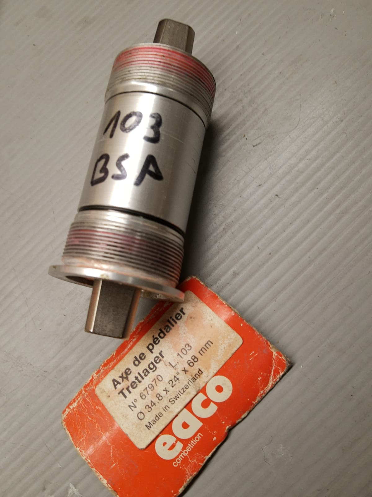

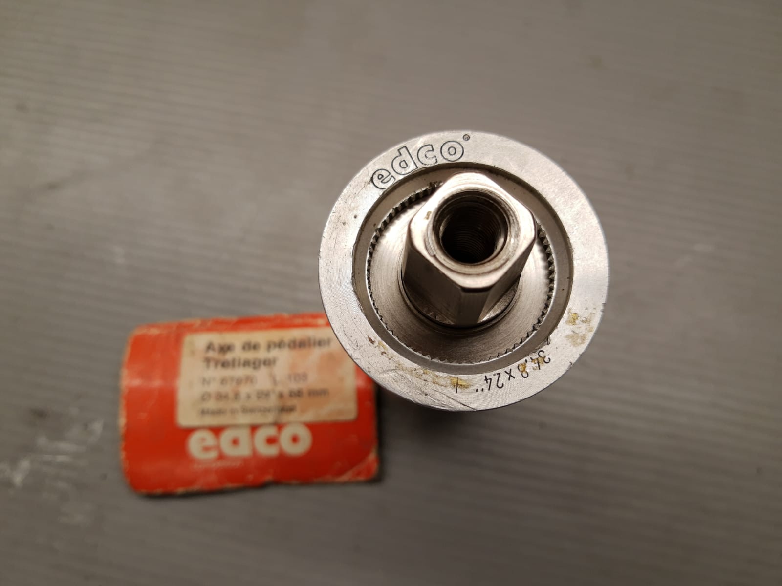

Hat ein Edco Competition Innenlager immer einen Iso Vierkant oder gab es die auch mit Jis?
Die gleiche Frage hätte ich auch.
Ich würde gern ein Edco mit der Teilenummer 67970, Länge 103mm, BSA mit einer DA 7410 Kurbel kombinieren.
Die Achslänge wäre identisch.

Der Winkel ist eigentlich bei allen Normen die ich kenne gleich. Da gibt's keine Unterschiede nur die Länge des Vierkantkeils ist unterschiedlich. Wenns wackelt ist die Kurbel ausgeleiert.
Nein! Auf ein neues Original Chorus-Innenlager aufgesteckt wackelt nix, also ist das Token-Innenlager Murks, da wurde bei der Produktion schlichtweg geschlampt. Ausgeleierte Kurbeln hat es bei mir nie gegeben, gibt es nicht und wird es auch nie geben!

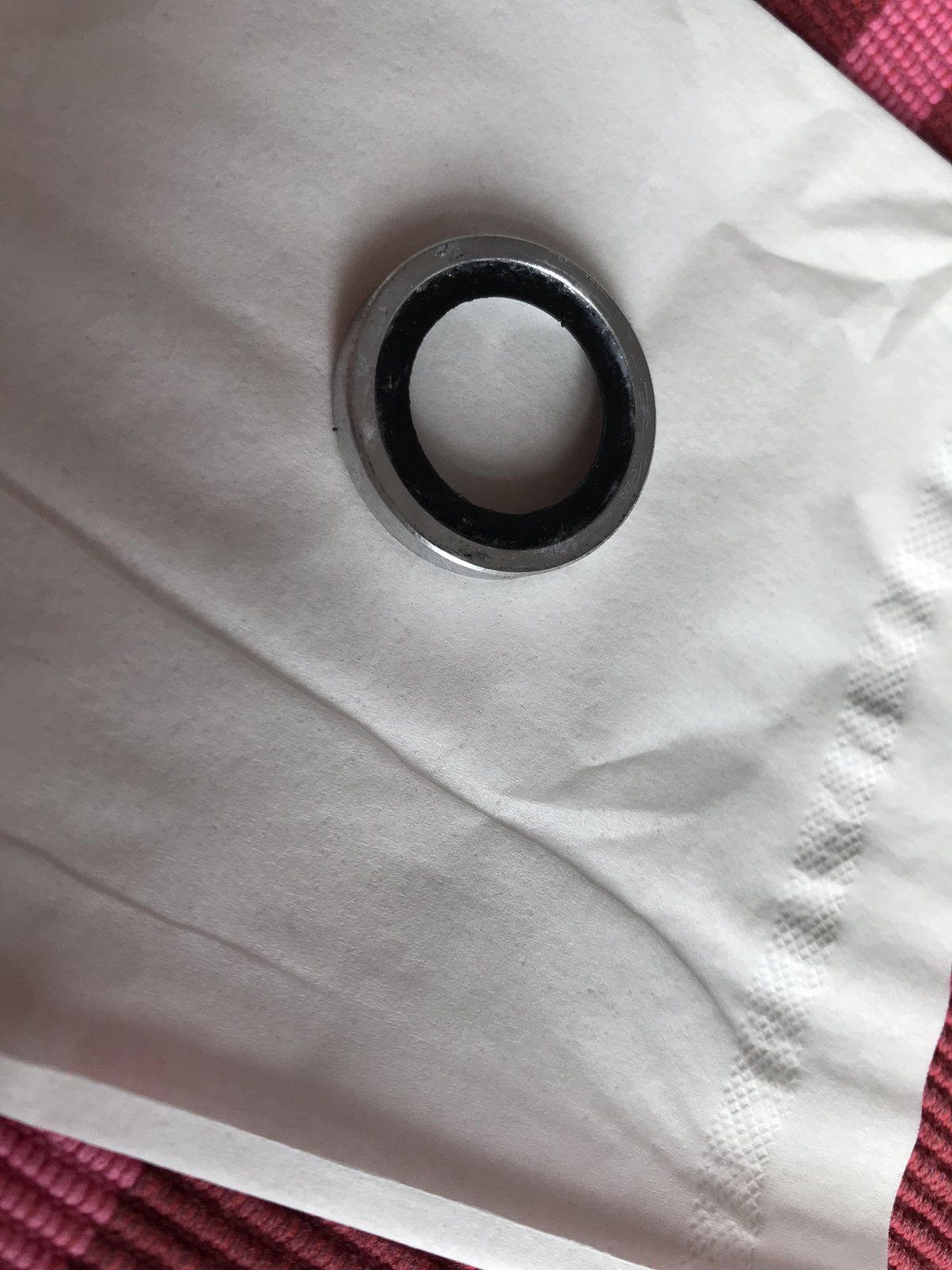

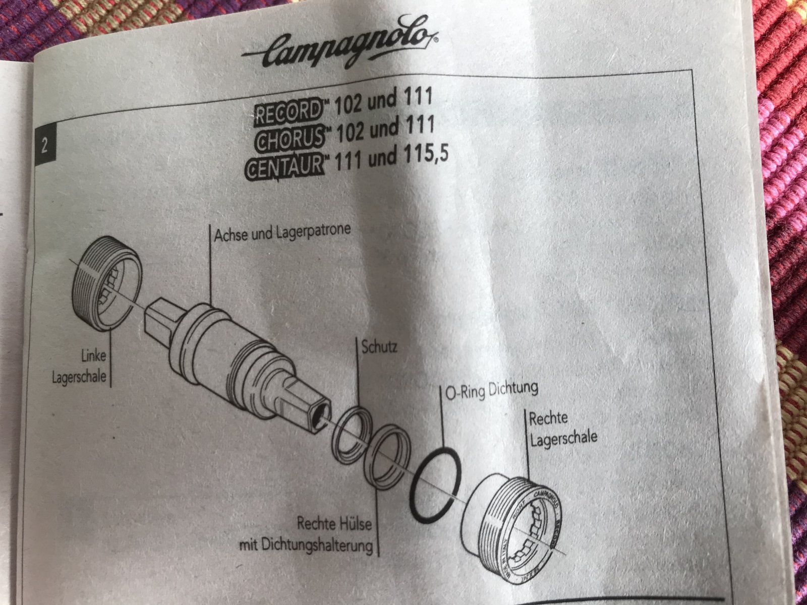

Chorus Innenlager ohne die rechte Hülse montieren:
Hallo Leute,
ich habe eine TA-Zephyr Kompaktkurbel ohne die rechte Hülse auf eine Chorus-Innenlager montiert. Mit dieser Hülse sitzt die Kurbel rechts auf der Lagerschale auf, ohne Hülse passt es gut mit kleinem Q-Faktor.
Gibt es technische Bedenken hiergegen, leidet die Belastbarkeit oder Zuverlässigkeit vom Antrieb ohne die Hülse?
Danke und Gruß Peter
Dan ist wohl die Tokenwelle wirklich nicht i.o. Normal ist das aber nicht.
Nö, wenn die Achse kleiner anfängt als die Norm der Kurbel (ISO Achse mit JIS Kurbel) dann rutscht die Kurbel zu weit und schlägt am Ende des Vierkants an, dann wackelts.
