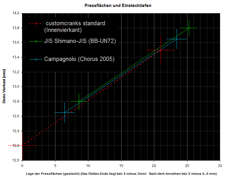

Der Winkel ist eigentlich bei allen Normen die ich kenne gleich. Da gibt's keine Unterschiede nur die Länge des Vierkantkeils ist unterschiedlich. Wenns wackelt ist die Kurbel ausgeleiert.
Nö, wenn die Achse kleiner anfängt als die Norm der Kurbel (ISO Achse mit JIS Kurbel) dann rutscht die Kurbel zu weit und schlägt am Ende des Vierkants an, dann wackelts.

ok, das wäre sicher auch möglich. Hatte ich allerdings noch nie. Die Winkel sind aber gleich.
Ja das stimmt, wenn man darauf achtet dass a) die Kurbel nicht hinten anschlägt und b) noch etwas Platz zwischen vierkantaufnahme und Achsende ist damit die Kurbelschraube anpressdruck hat kann man auch mischen, hat bei mir noch nie probleme gemacht
Genau das denke ich auch , der Vierkant ist zu schlank .

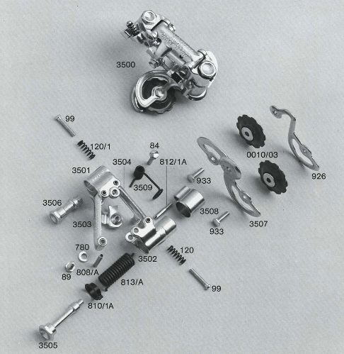

hätte mal ne Frage zum Schaltwerk Campa Nuovo Grand Sport.
Ich vermute an den Bolzen der durch das Gehäuse in das Schaltauge geschraubt wird gehört eine Feder oder ?
Wenn ja wäre eine Bezugsqualle sehr hilfreich, evtl hat ja sogar jemand eine übrig.

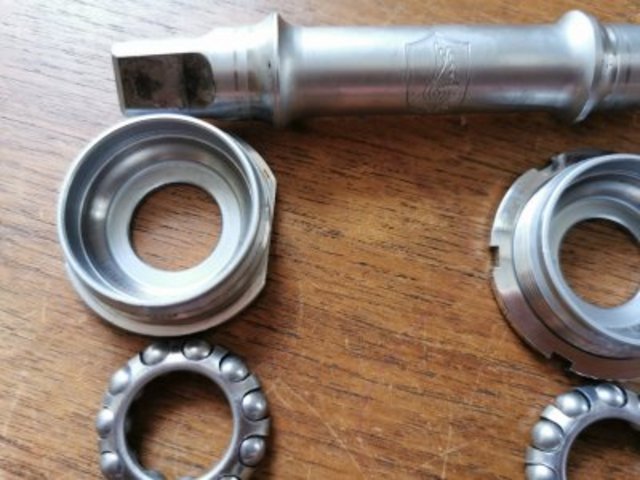

Wie eng seht Ihr das so mit dem Tetlager.
Kann ich bei einem BB-6200 oder vergleichbarem
auf der einen Seite 9 Kugeln mit Käfig und auf der anderen 11 (oder 12?) lose Kugeln verbauen?
hat jemand damit Erfahrung?
und geht das Im tretlager überhaupt ohne Käfig? bisher hab ich nur steuersätz so umgebaut..
Danke schon mal :)

Der Käfig hat überhaupt keinen techn.bestand,diente nur beim Hersteller als Montagehilfe,sprich Zeitersparnis
Also Lücke mit Kugeln ausfüllen

Es passen 11 Kugeln pro Seite , es gibt Käfige die fassen ebensoviele , die meisten nur 9 , billige sogar nur 7 .
Die Käfige sind ohne Funktion , ich verbaue die nie , Kugeln einkleben , fertig .
Warum willst du auf einer Seite den Käfig lassen ????
Mein Gios hat ein orig. Chorus Innenlager bekommen, und natürlich waren da Kugelringe original, und so habe ich das auch verbaut :cool::p, Bild von @richdarich geklaut, was ich leider nich bekommen habe, dafür eins von @Levw897 :daumen:
