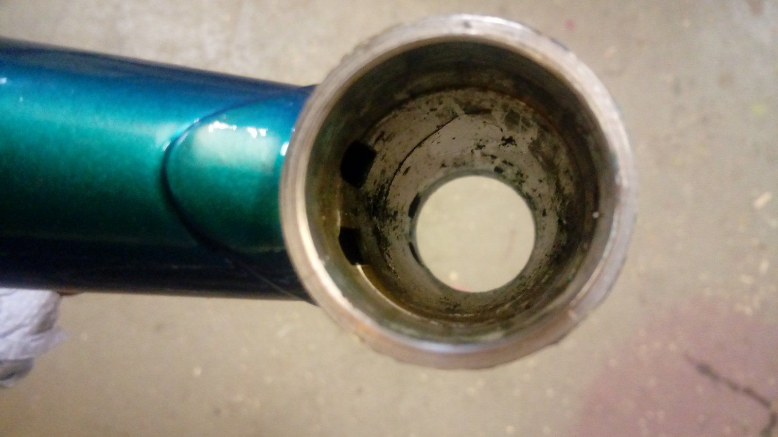

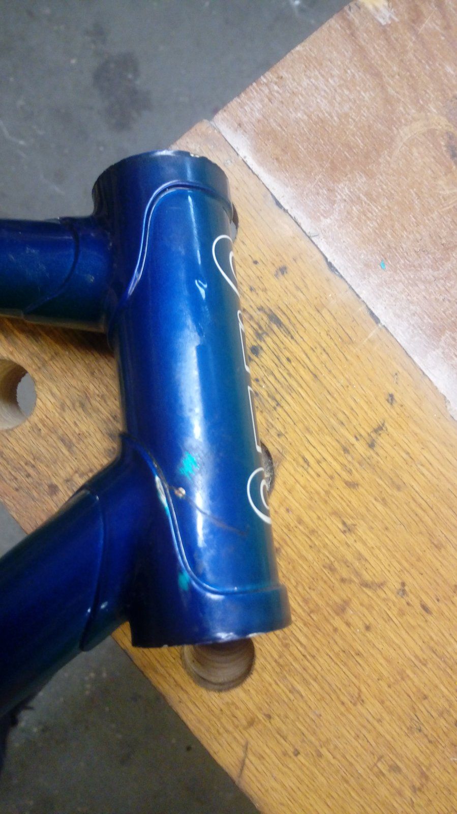

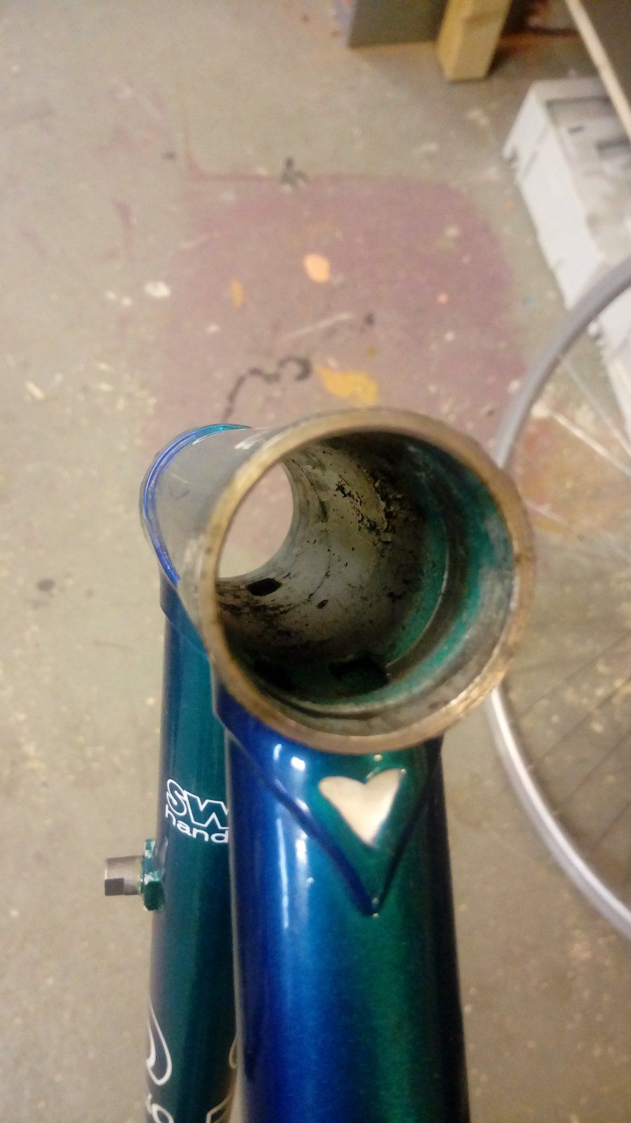

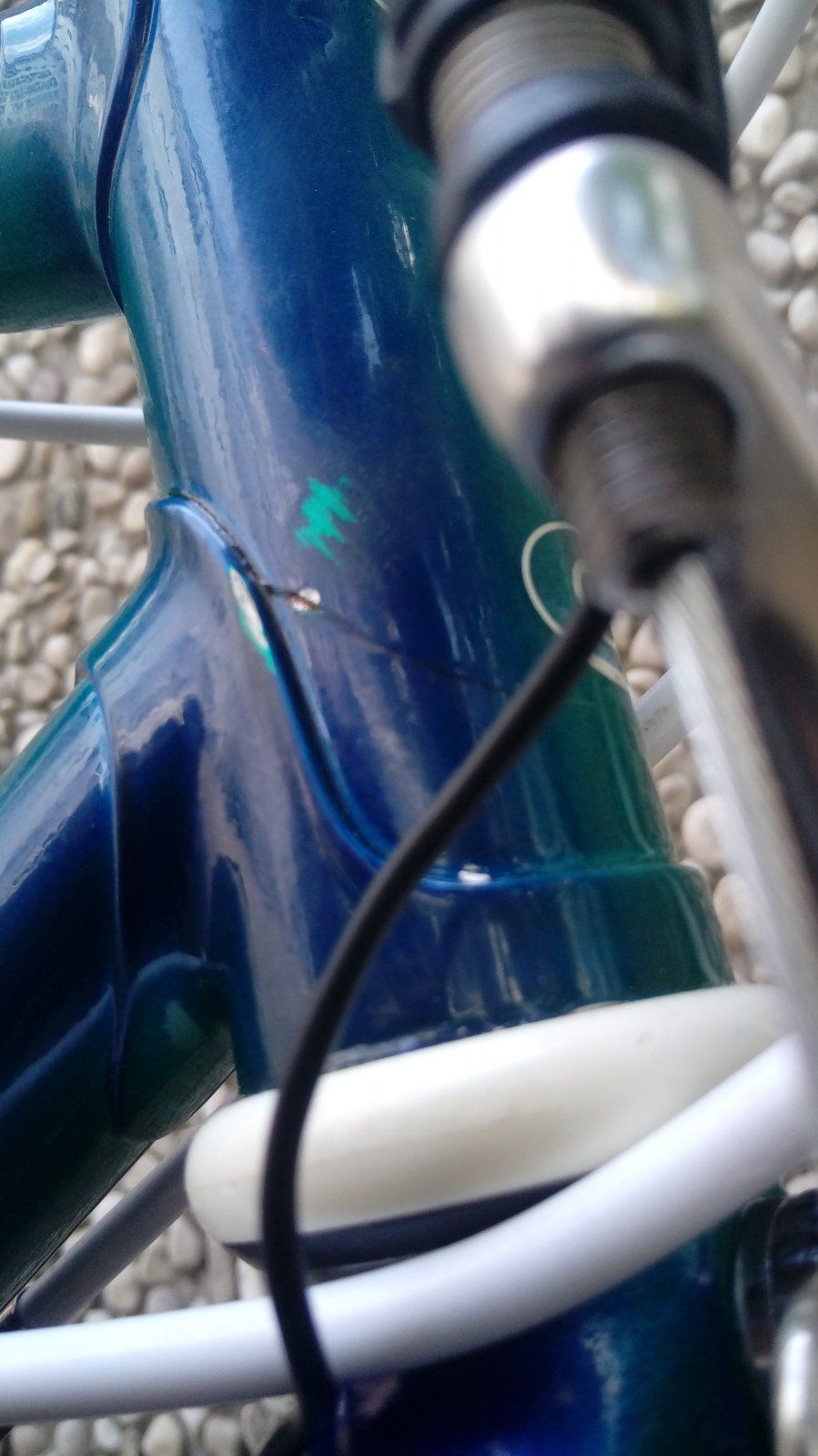

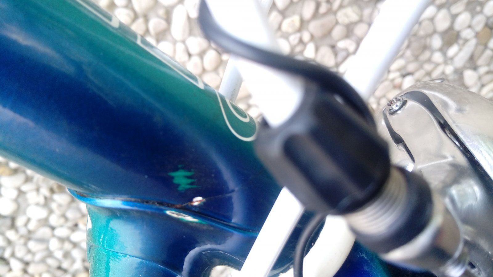

Guten Abend,
ich habe an meinem Cilo am Steuerrohr direkt an der Muffe einen Riss festgestellt. Da ich mit dem Rahmen nie richtig warm geworden bin stellt sich mir die Frage:
direkt entsorgen, damit niemand auf die Idee kommt das Teil so zu fahren,
oder das Rahmenset an jemanden weiterreichen, der Lust und die Fähigkeit hat sowas zu reparieren (ist das überhaupt reparabel?)
Oder gibt es Leute, die aus sowas Einrichtungsgegenstände oder Kunst machen?
Bei Möglichkeit 2 und 3 würde ichs einfach hier im Forum gegen Abholung in München verschenken...
Danke für Antworten und Tipps,
hier die Fotos:

Anhang anzeigen 917264Anhang anzeigen 917265Anhang anzeigen 917266Anhang anzeigen 917267

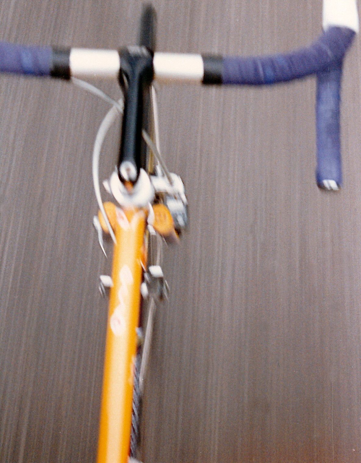

Dieses Gimondi-Modell erfordert meiner Ansicht nach eine ganz merkwürdige Physiognomie.
Hier ist einer in freier Wildbahn, leider nur Ritsch-Ratsch-Klick-Foto. Hab den in den 90ern sehr gerne gefahren. Der große Radius oberhalb der Bremsgriffe hat für die Unterarme viel Freiraum beim Sprint geboten. Keirin- und Bahnlenker haben ähnlich große Bögen. Auf Langstrecken fährt man meistens auf den Bremsgriffen.
Für mich ist das immer noch die schönste Lenkerform, weil sie stetig vom Oberlenker in den Unterlenker übergeht.

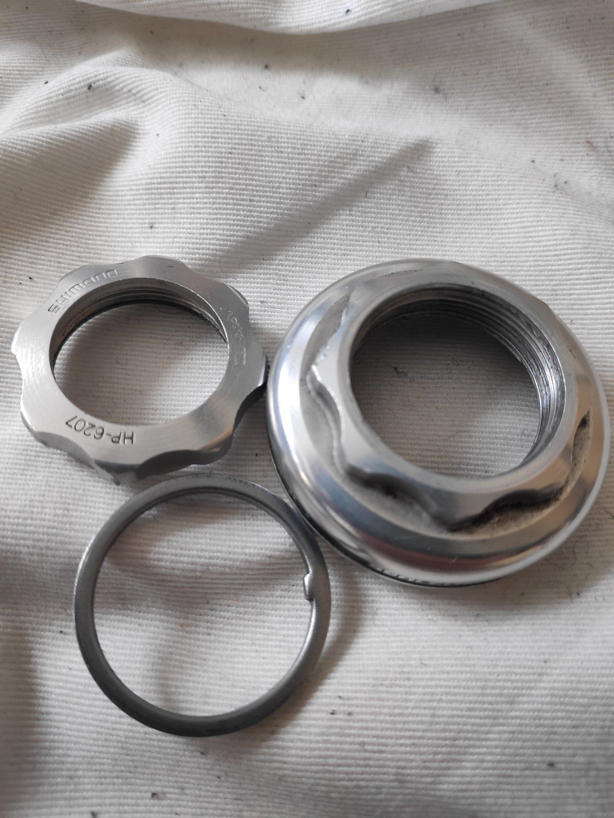

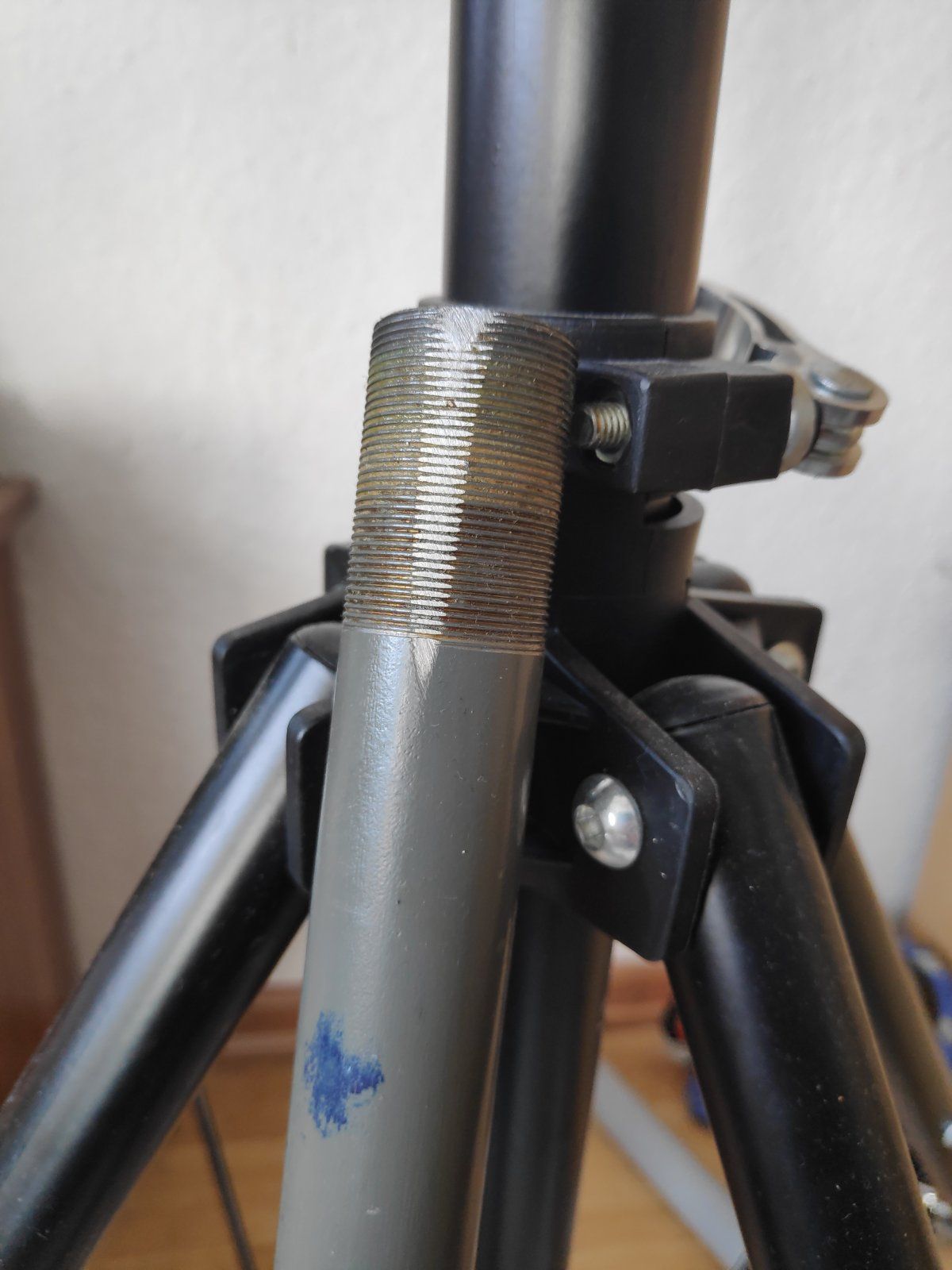

ich baue mir gerade ein Champion Mondial auf und habe ein Problem mit der Verheiratung von Gabel und Steuersatz. Es soll ein HP-6207 verbaut werden, allerdings fehlt beim Gabelgewinde die Aussparung für den Nupsi (s. Bild) des Washers des Steuersatzes. Mein Vorbesitzer hat sich hier scheinbar schon einmal mit einer Feile dran zu schaffen gemacht (s. Bild), allerdings mit mäßigem Erfolg. Denn der Washer passt immer noch nicht und zusätzlich lässt sich der Schraubkonus vom Steuersatz nun auch nicht richtig aufschrauben, lediglich 3-4 Umdrehungen.
Bis jetzt dachte ich, dass so eine Aussparung für den Washer Standart wäre. Also was ist bei meinem Rahmen verkehrt? Ist er für eine bestimmte Art von Steuersatz?
Und wie verfahre ich jetzt am elegantesten? Die Gabel noch weiter auffeilen und dann das Gewinde nachschneiden? Ich meine, das Gewinde nachschneiden muss ich ja eh.. Oder einfach einen anderen kompatiblen Steuersatz besorgen? Wobei ich da überhaupt nicht wüsste, wonach ich da suchen sollte..
Vielen Dank schonmal im Vorraus.
LG

Feil die Nase in der Scheibe einfach ab , braucht kein Mensch diese Fehlkonstruktion :
Hintergrund für diese Nasen : man kann dann angeblich mit nur einem Maulschlüssel den Steuersatz kontern , nur die Realität ist , die Scheibe dreht troz der Nasen etwas mit und zermatscht das Gewinde , siehste ja selbst .
Also 2 Maulschlüssel sind am Steuersatz pflicht .
Solche Nuten gibt es auch Achsen in Naben und das ist genauso ein Müll .
...also ich habe auch schon in einigen Fällen einfach die Nase von der "Mittelscheibe" abgefeilt - zu klären ist natürlich warum die Muttern vom Steuersatz nicht passen. ist aber schon der korrekte Gewindetyp? Nicht das eins von beiden frz. Masse hat?
