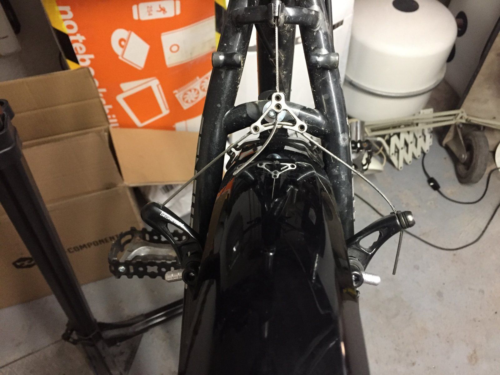

Gibt es einen Richtwert für die Länge des Querzuges bei diesen LX Cantis? (Vorne&hinten) Oder muss ich einfach testen?

Ich würde erstmal die Bremsarme enger montieren, die stehen mMn schon sehr weit auseinander. Wenn ich mir die Bolzen der Bremsklötze ansehe, dann ist da aber wohl schon das Maximum erreicht?
Wegen des Querzuges, für Low-Profile-Cantis gilt:

Cantis optimal einstellen kann etwas dauern. Es gab von Shimano diverse Einstellhilfen (TL-CB10, Plastikbügel zum Einhängen) um das im Werkstattbetrieb schnell erledigen zu können. Freihändig klappt es nach dieser Anleitung prima:
https://www.parktool.com/blog/repair-help/cantilever-smooth-post-brake-service

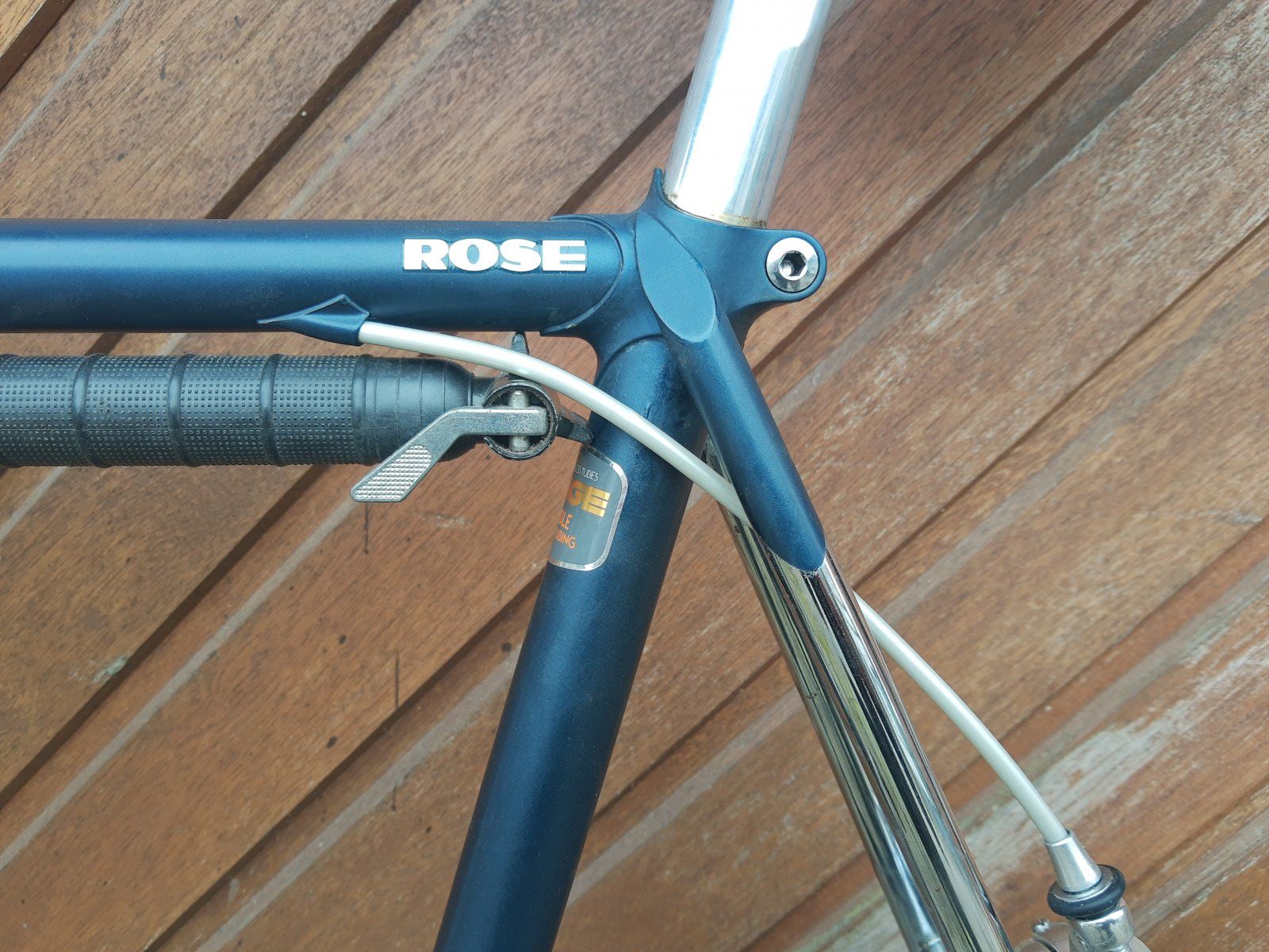

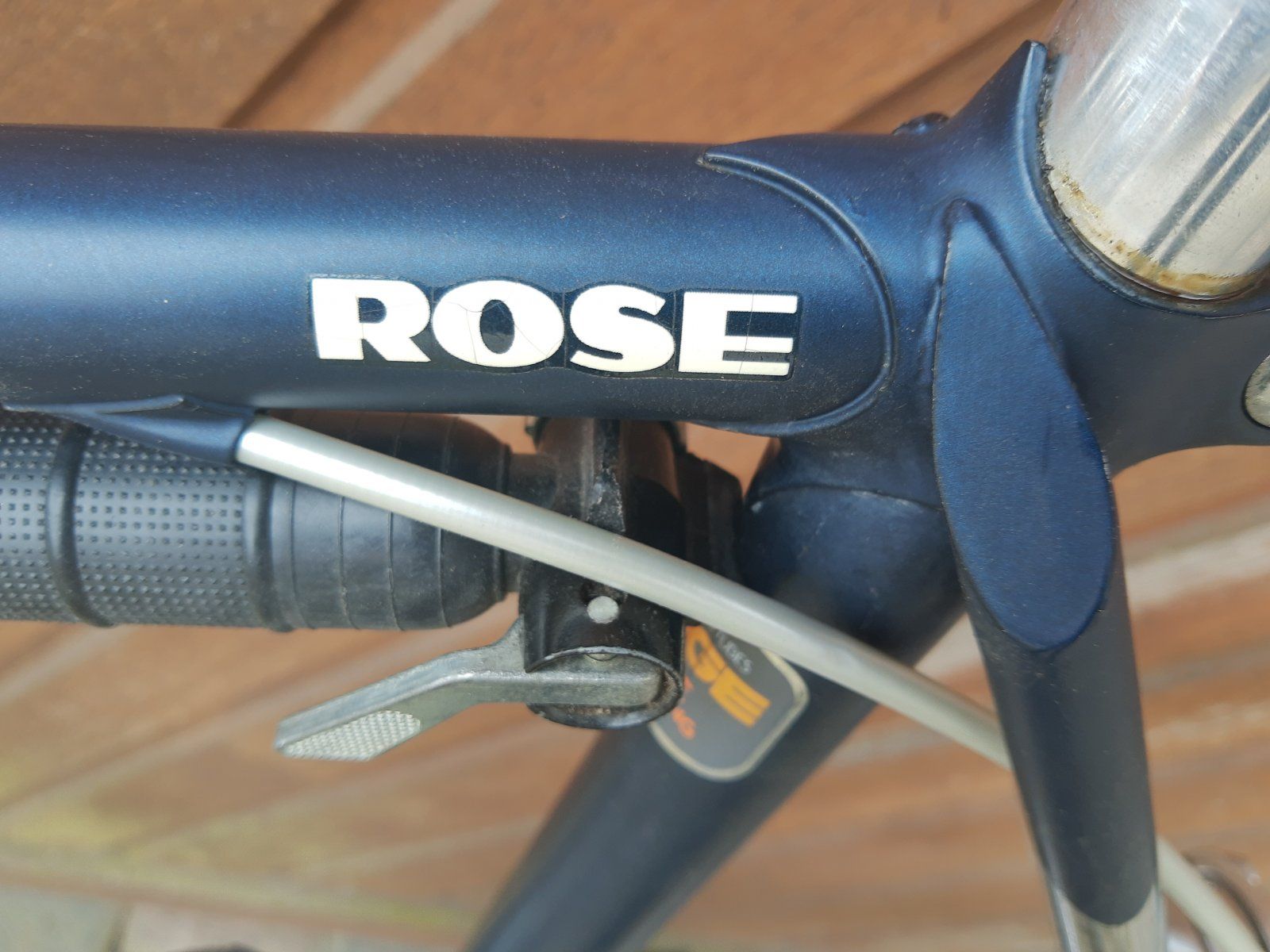

Mit Zéfal Pumpe läßt sich der Bremszug so nicht führen...
....wie wäre es denn geschickt gelöst...
... einfach die Außenhülle länger lassen?
Am Strebenspiegel vorbei eher nicht, oder?
