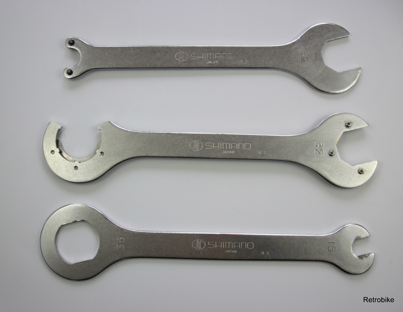

welches Werkzeug benötige ich um dieses Tretlager auszubauen? Es hat 6 Kerben.
Ja. Du brauchst aber zusätzlich einen Schlüssel für den Konterring z.B. tacx t4400 (scheint aber weitgehend vergriffen).
Mit heilige 3 Könige sind folgende Schlüssel gemeint.
Damit hast du schon mal die wichtigsten Werkzeuge:
Pedalschlüssel: 15mm
Innenlagerschlüssel: 36mm
Zweilochschlüssel: 29,1mm / Mitte - Mitte Pin
Steuersatzsschlüssel: 32mm
Steuersatzschlüssel: 32mm
Ringhaken-Konterschlüssel

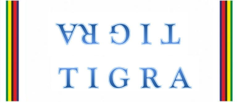

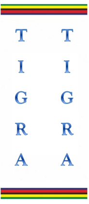

bei silbernen und dunklen Rohren würde persönlich zu auf beiden sichtbaren Schriftzügen tendieren da würd ich wohl zu weiss oder zumindest hellblau mit weisser Umrandung tendieren, dann kannst Du den Unterrohr-Schriftzug auch mittiger setzen
so etwas kommt doch Deinem wohl am nächsten ...
https://www.picuki.com/tag/tigracorbo
was nur zur Anregung sein soll - nicht jetzt nciht mehr selbst überlegen
Habe mir jetzt noch mal selber Decals gebastelt - zur visuellen Überprüfung....
LG Micha
Die braucht man doch aber nur wenn man ein klassisches Vierkantlager weiter verwendet , wenn man ein Patronenlager verbaut wird das echt einfacher , oder ?

Entschuldigt die Frage, wo bräuchte ich einen 32 mm Steuersatzschlüssel? Ich bin irgendwie mit Shimano seid RX100 radtechnisch aufgewachsen und irgendwie meine ich immer 36 mm gebraucht zu haben?
Die heiligen drei Könige sind aber von Campa, von Shimano sind es maximal die gläubigen drei Großbauern. ;)

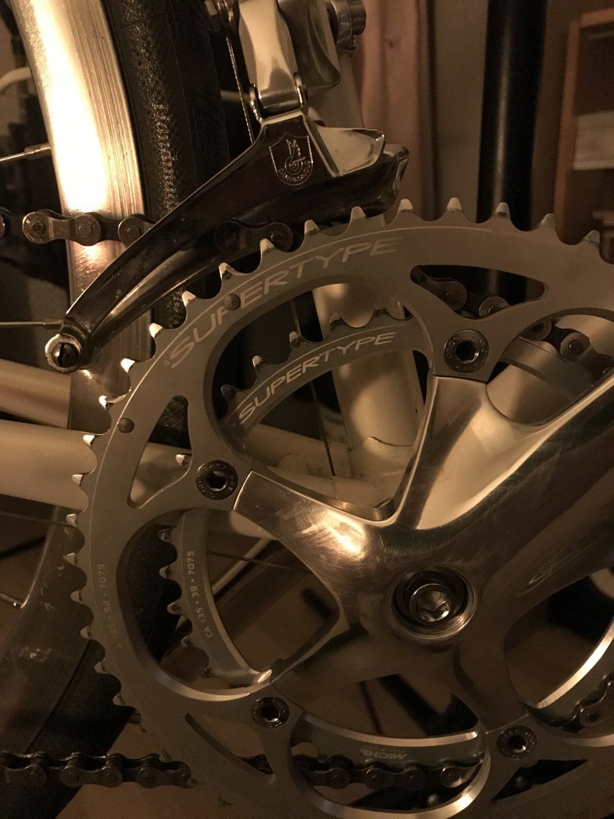

Hallöchen Leute, ich habe ein kleines Problem.. Ist wahrscheinlich schnell behoben aber ich wollte jetzt nicht rum basteln oder hin und her probieren. Und zwar hatte ich die Kette runter, den Umwerfer demontiert und ein paar neue Ritzel hinten drauf.. Außerdem vorne von 44 auf 39 Zähne (kleines Kettenblatt) gewechselt und jetzt, nach dem ich alles wieder montiert habe.. verhakt die Kette wenn ich auf das große Kettenblatt vorne schalten möchte. Der Umwerfer drückt die Kette gegen das große Kettenblatt.. Nicht immer aber zu 90% klemmt die Kette dann fest.
Liebe Grüße Philipp
