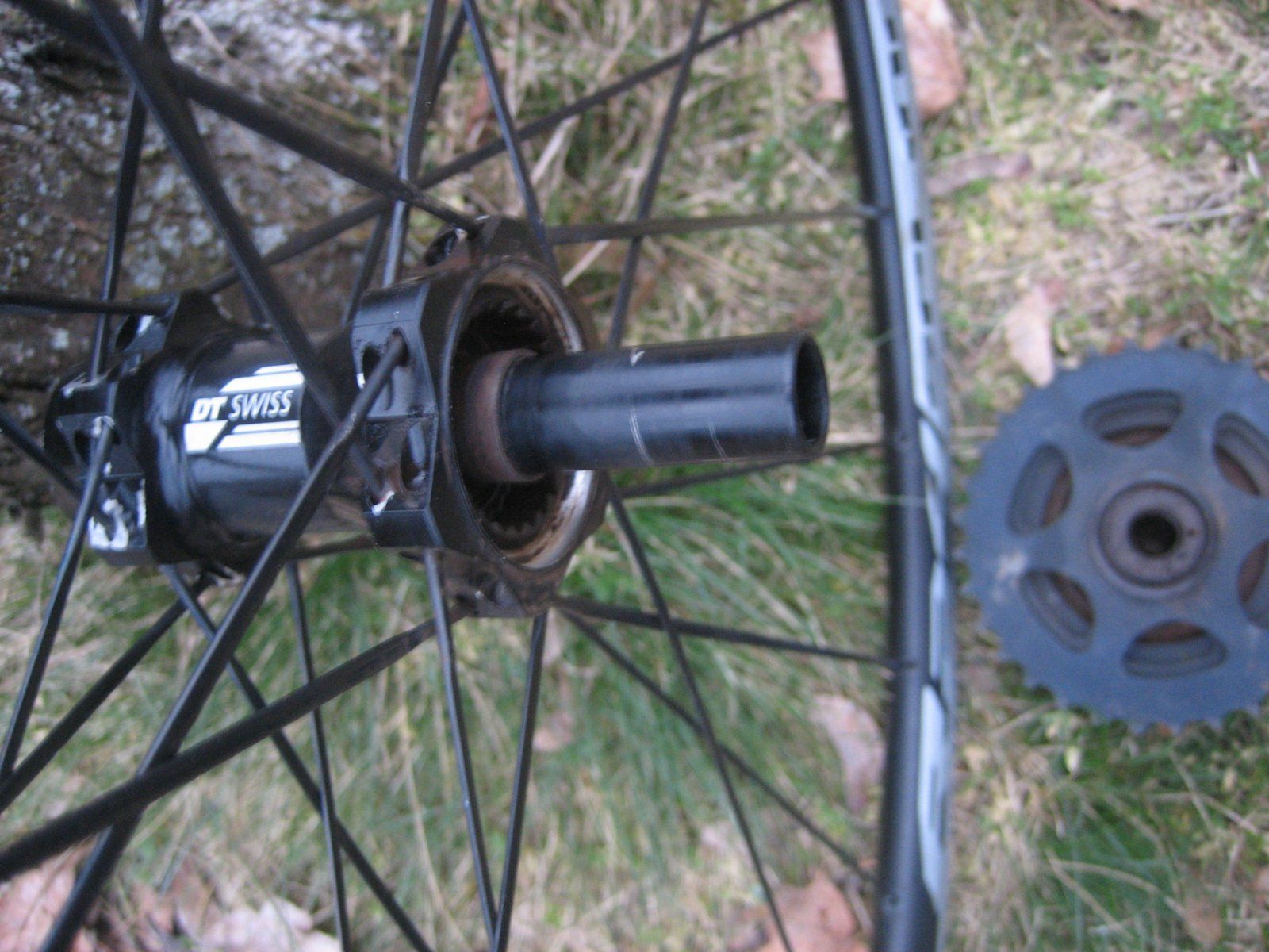

So ein neues Laufrad habe ich noch nie in der Hand gehabt.... Dt Swiss R24 Spline. Der Freilauf drehte sich, aber klinkte nicht ein, die Achse war fest.
Mit den DT Videos habe ich den Freilauf runterbekommen (was nicht so einfach war....). Darunter Rost, da können die Sperrklinken natürlich nicht greifen....
Jetzt meine Frage: die verbleibende Achse dreht sich nicht. Scheinbar sind die Industrielager da drin festgerostet. Wie bekomme ich die raus? Ist das überhaupt reparierbar?

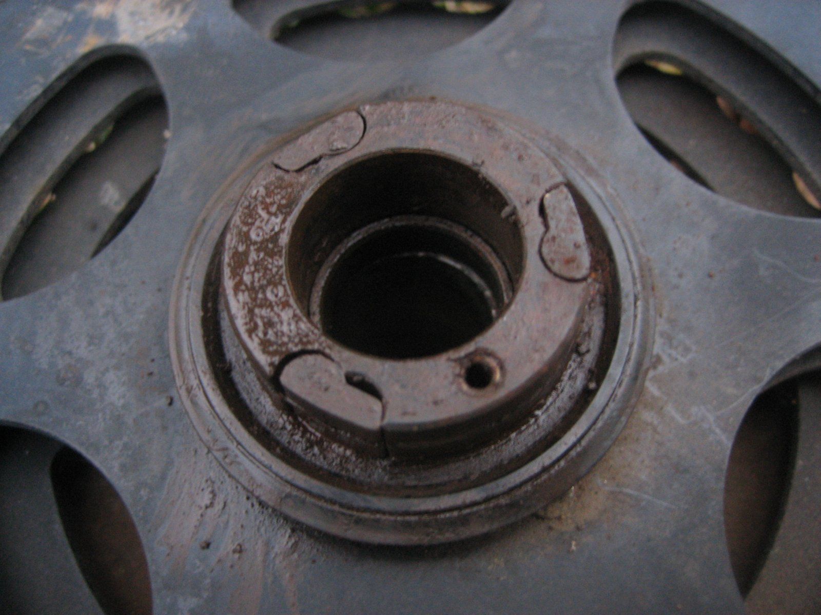

Anhang anzeigen 915027Anhang anzeigen 915028
Der Laufradsatz wurde von einem Radamateur gefahren. Scheinbar der Winterlaufradsatz.... Die Nabe wurde noch nie oder schon sehr lange nicht mehr aufgemacht.....
Ich habe jetzt ein Video gefunden, wie die Achse rausgeht. Werde wohl noch ein wenig WD40 und Gewalt brauchen...

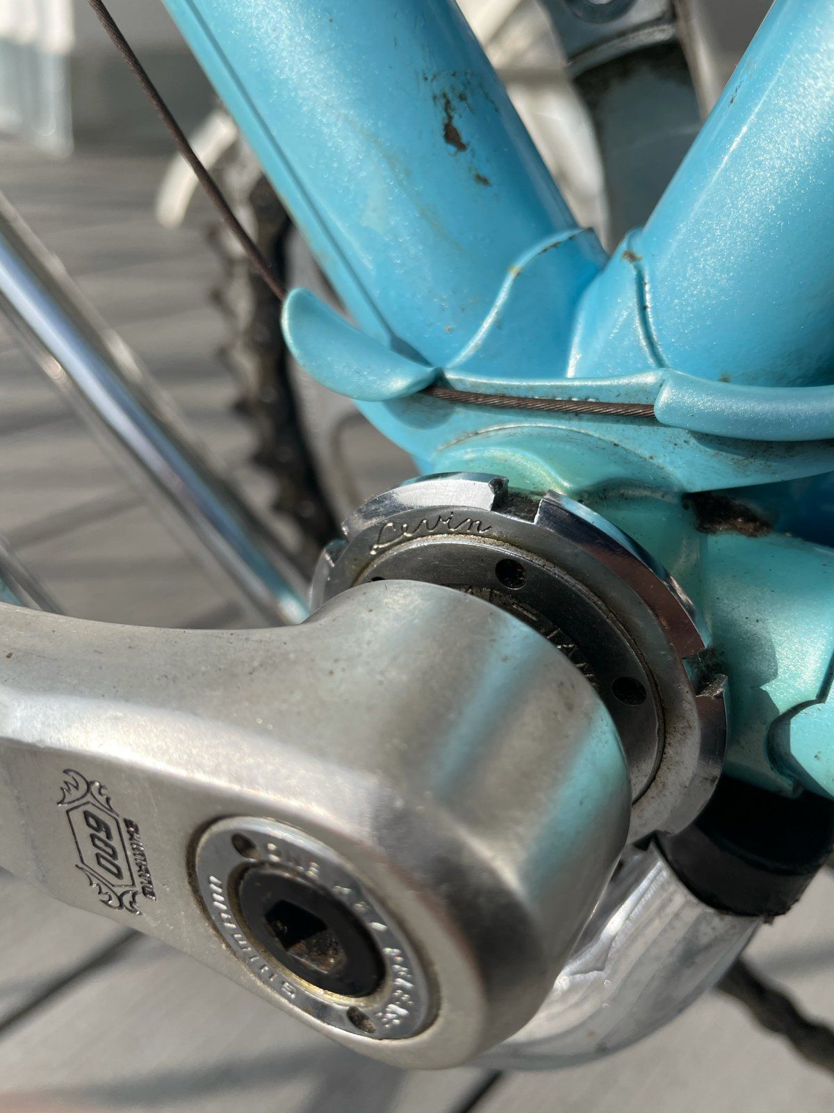

Wenn die Lagerschale nich festgegammelt ist, könnte der reichen. Such mal nach Stirnlochschlüssel oder Stirnlochzange. Vorher muss aber der Ring mit den Kerben runter. Dafür nach Hakenschlüssel suchen. Oder in der Suchfunktion ganz allgemein nach Tretlagerwerkzeug suchen. Da taucht dann ne Menge auf...
