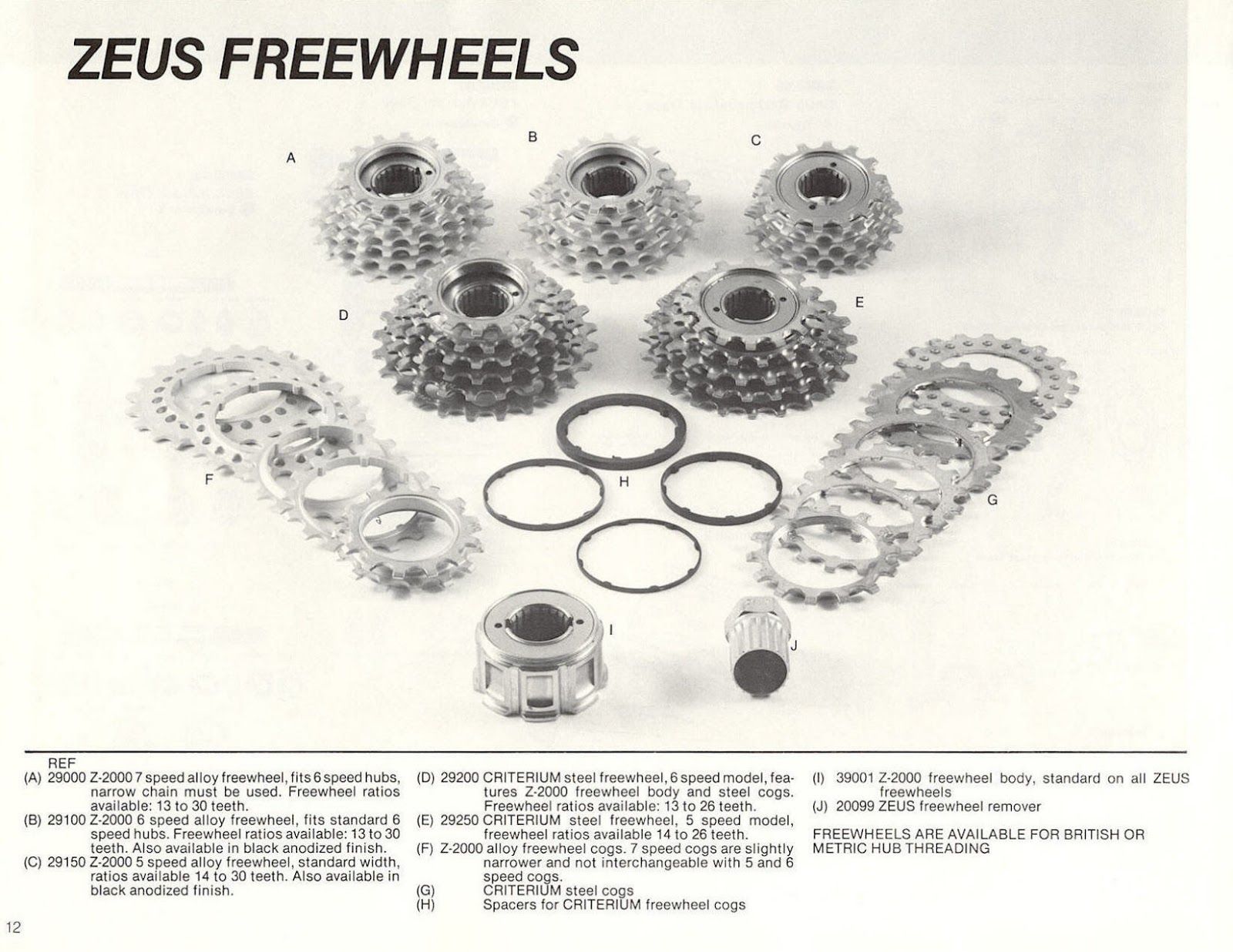

Hat hier jemand zufällig ein Schraubkranz abnehmer für einen Zeus 2000 6fach. Gerne gegen porto und gebühren oder Pfand.
Das ist doch ein gängiger Abzieher....wie Roy schon schrieb, kauf Dir den der ist doch
nicht so teuer.
