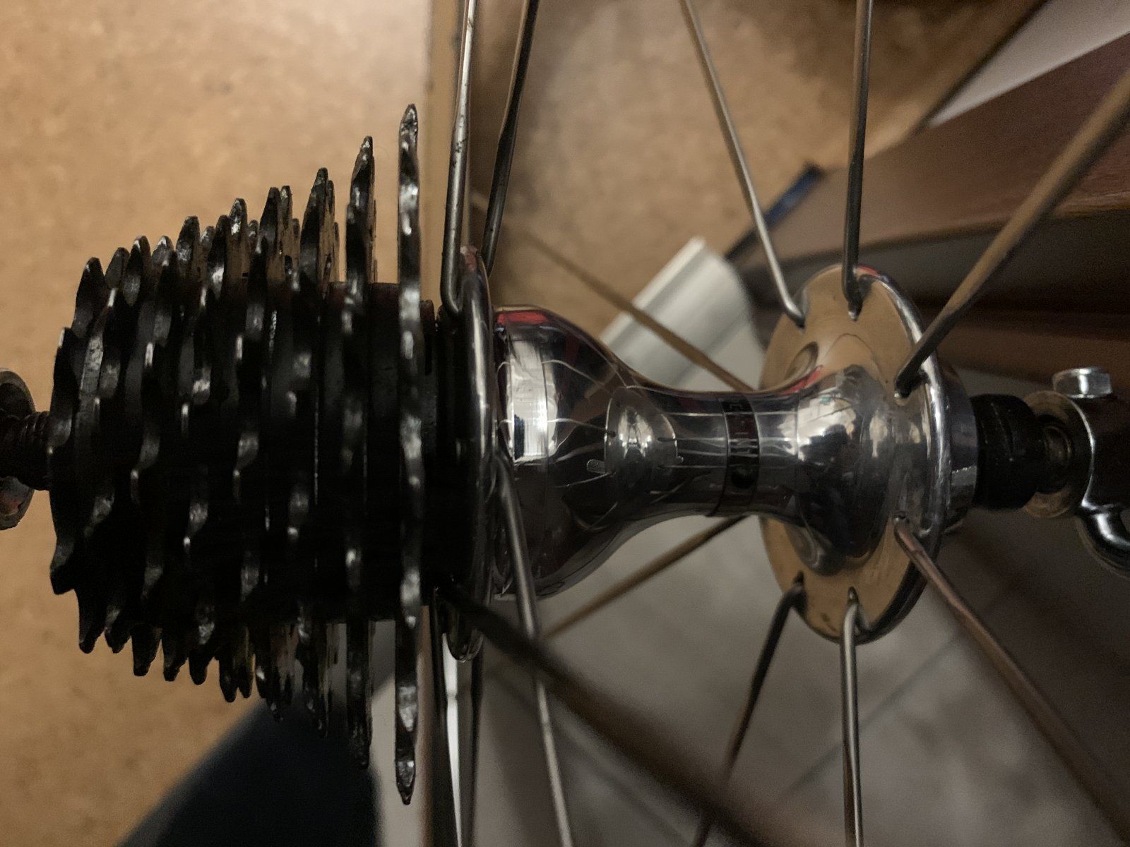

Schönen guten Abend zusammen,
Ich gestehe, dass ich noch nicht überall im www geschaut habe aber vielleicht habt ihr ja gleich eine Lösung für mich.
Ich habe ein paar Campa Shamal mit einer C Record Nabe und 8 Fach Kassette.
Möchte jetzt gern das Rad auf Campa Record titanium 10 Fach umbauen.
Muss ich die shamal auf 10fach umbauen? Falls ja wie mache ich das?
danke euch vielmals

du brauchst als spender eine der ersten 9f naben, die hatten noch die alten dünnen achsen, aber natürlich den neuen, 9-11f tauglichen gröber profilierten freilauf.

Könnte das evtl. sogar eine der ersten 9f Naben sein? Sorry für mein Unwissen
du hast ja von 8f gesprochen, der freilaufkörper, also die ritzelaufnahme ist flacher profiliert.
hier 9f
du hast 8f, hier im vergleich, 8f titanium ignorieren!
hier 9f

Danke für den Hinweis. Werde mich mal da einlesen müssen. Alles nicht so leicht.
