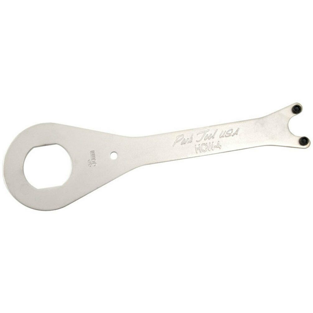

beim klassischen Stronglight ist doch rechts i.d.R. sowas angesagt

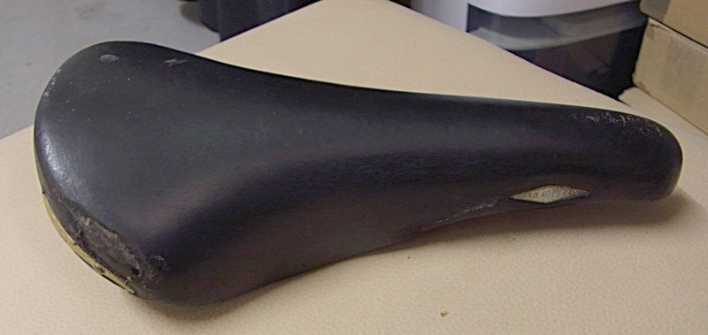

Hallo Fleunde, nicht direkt eine Bastelfrage, aber ich wollte es auch nicht unbedingt im verbissenen Style-Polizei-Thread posten...;)
Für einen französischen Jacques Anquetil Rahmen aus Super Vitus 971, Baujahr 1979, brauche ich mal eine Empfehlung für Pedale und Sattel.
Der Rahmen ist komplett mit Shimano 600 Arabesque Gruppe ausgestattet.
Welche ( japanischen ? ) Haken-Pedale würden hier wohl zeitlich und stylisch passen ?
Die gleiche Frage bzgl. Sattel. Farbe soll schwarz sein, aber welches Modell ?
Würde auch der Selle Rolls passen, den ich habe ...nur als Muster...meiner ist leider in miesen Zustand. Ich würde mir dann einen in schön suchen.
Muss allerdings sagen, dass ich für einen Sattel nicht unbedingt mehr als 50€ investieren möchte. Denke mal, Brooks B xy kann ich mir dann schon mal abschminken.....
EDIT : gerade gegoogelt - der Rolls dürfte zu jung sein, kam wohl erst Mitter der 80er raus..
Hab jetzt nochmal einen 1979er Centurion Katalog rausgesucht, da wurden viel Kashimax Racing verbaut.
