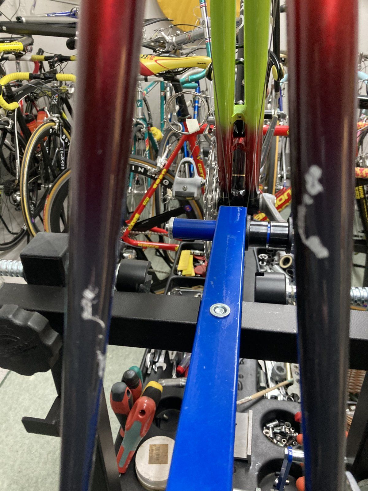

so jetzt mal was ernsteres ...Anhang anzeigen 903320
kleiner Werkstattunfall - Blechkisten unsachgemäß gestapelt neben Objekt der Begierde,
dann noch beim vorbeihuschen angestoßen und die obere Blechkiste schrabbelt an der
Vorderseite der Gabel des Carbitubo entlang :crash: und ich guck' noch zu bis ich's kapier
.. und das ist das Resultat der eigenen Schlamperei:eek: - kam grad aus Bella Italia neulackiert
jetzt ist Gute Rad teuer - spontan erst mal vertikal "Colnago Sticker" in weiss zum Kaschieren bestellt aber das geht runter bis auf's blanke Alu ... und mit Schleifpapier trau' ich mich grad nich ... so von wegen verschlimmbessern
Ich weiss ich bin ein riesen Ho__o__se aber das hilft jetzt auch nicht weirer
... hat jemand irgendwelchen Ideen was man machen kann - ich kann mir sogar vorstellen das da vermutlich gefüllert werden müsste
das ist einfach nur
Anhang anzeigen 903322(... sind wirklich nur Kekse)
Vielleicht tröstet es ein wenig- habe schon mal nen Rahmen gesehen, wo eine Werkzeugkiste nicht nur den Lack sondern gleich das ganze Rohr zerdeppert hat- war im Prinzip ein Totalschaden..
kann ja tatsächlich schnell passieren.
Ich würde das möglichst gut versiegeln und die Aufkleber nutzen.. vielleicht hast du Glück und vergisst es irgendwann? =)

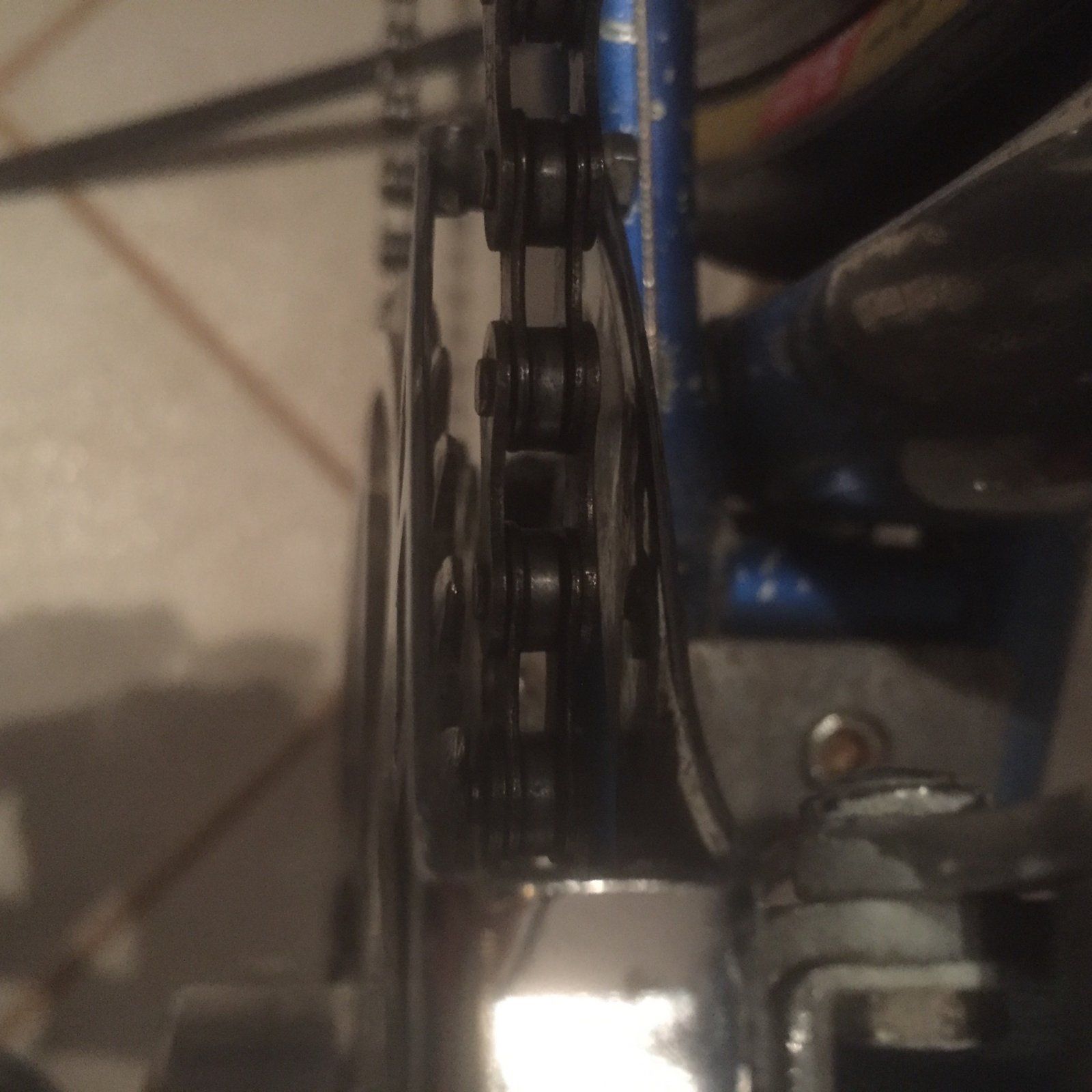

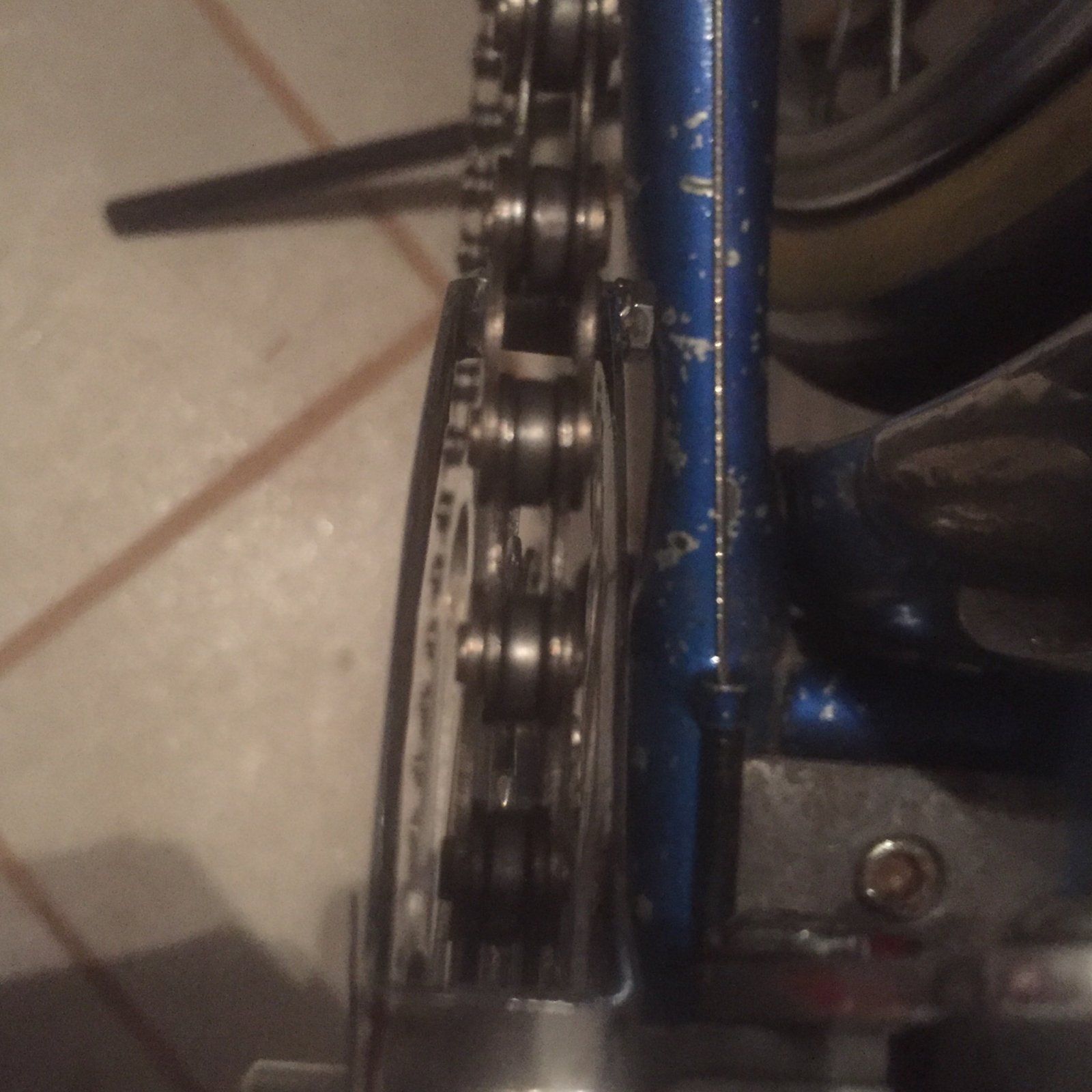

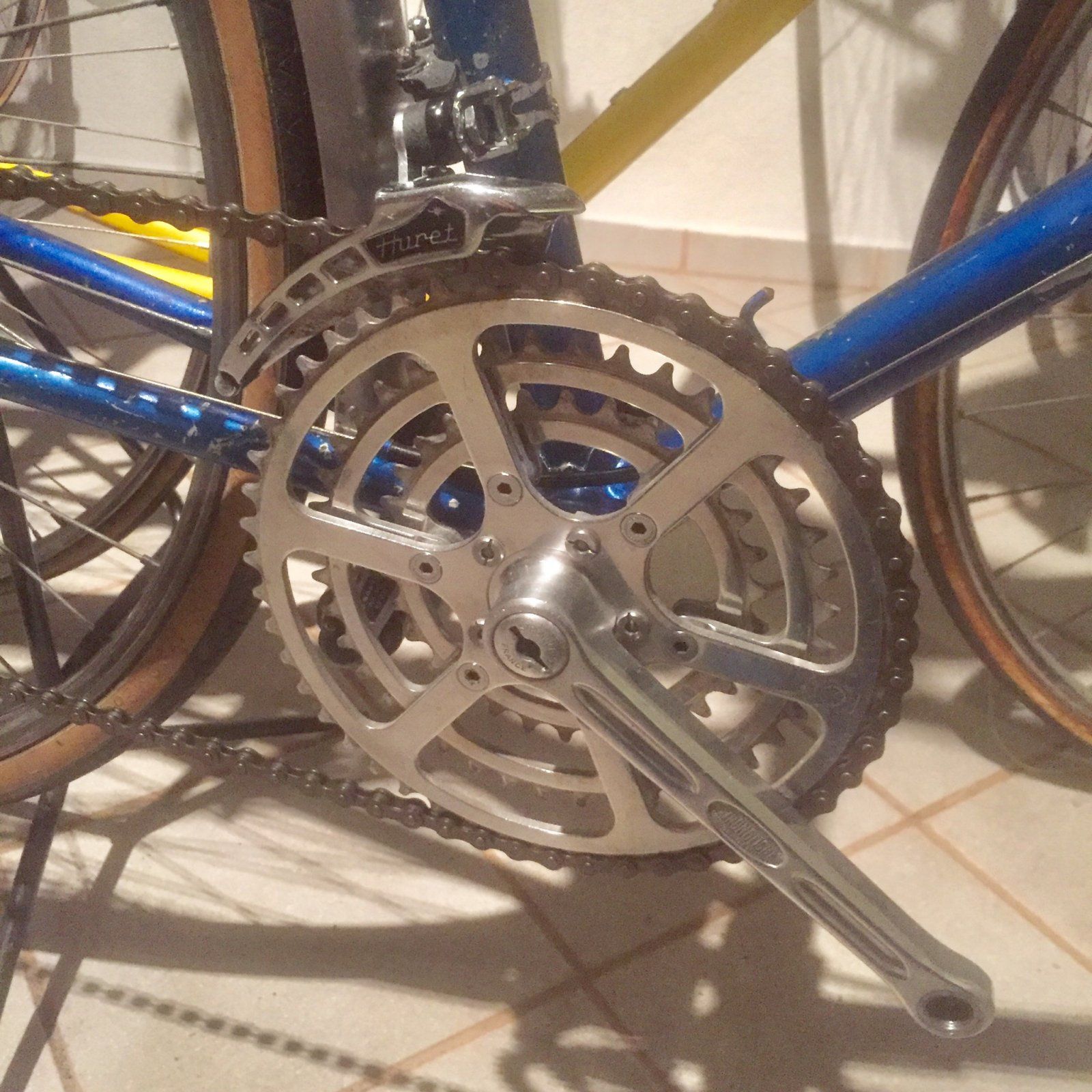

Ahoj! Hat jemand Erfahrung mit den Pro 5 Vis kurbeln? Blätter hat mir der gute @Bonanzero alles wichtige erklärt... das war dann kein Problem mehr, das richtige Zubehör zu finden.
Meine Kombination: Stronglight 49d mit TA Cyclotouriste (50-40-30)
1. die Kurbel eiert komplett ... um einmal komplett zerlegen und neu montieren komme ich wohl nicht drum rum ... gibt es was zu beachten? Bei welchem LK (innen - Mitte) sollte ich zuerst mein Glück versuchen?
Direkt am kurbelarm stet die Kurbel nach Außen. Etwa gegenüber nach innen.
2. Kettenlinie ... ich habe die Passende Welle (NOS aus FR) aber wenn ich auf dem 40er Vorn bin und Hintenm auf dem Kleinsten schleift die Kette am 50er ... da das Tertlager wegen unpassender Schalen etwas improvisiert wurde, hätte ich die Möglichkeit, auf der Kettenseite noch 1-1,5mm weg vom Rahmen raus zu holen ...
Meine Kombination: Stronglight 49d mit TA Cayclotouriste (50-40-30)
Ist schlecht, so ohne Bildmaterial.
Hast du die Kurbel schon auf allen vier Positionen des Vierkant ausprobiert?

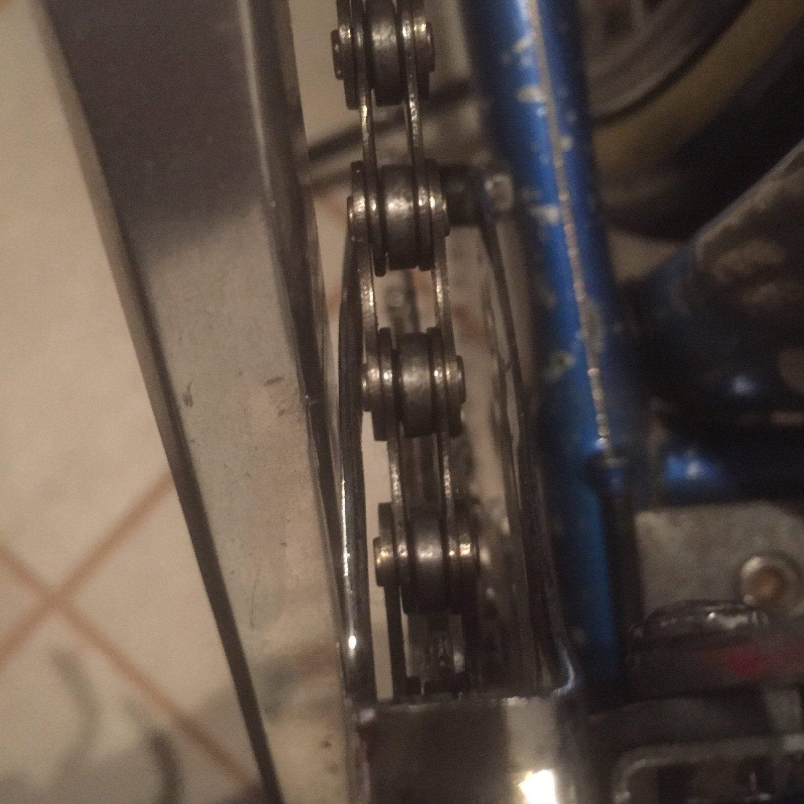

Bilders hinzugefügt. Beide Problemchen zusammen ergeben nun also ein nerviges Schleifen der Kette am Umwerfer Vorn. An sich ist die verbaute Kette wahrscheinlich auch nicht die beste Lösung. Die Ritzel Hinten werde ich vielleicht nochmal umstecken. Das müsste dann Shimano UG sein ... geht das auch gut mit einer anderen Kette?

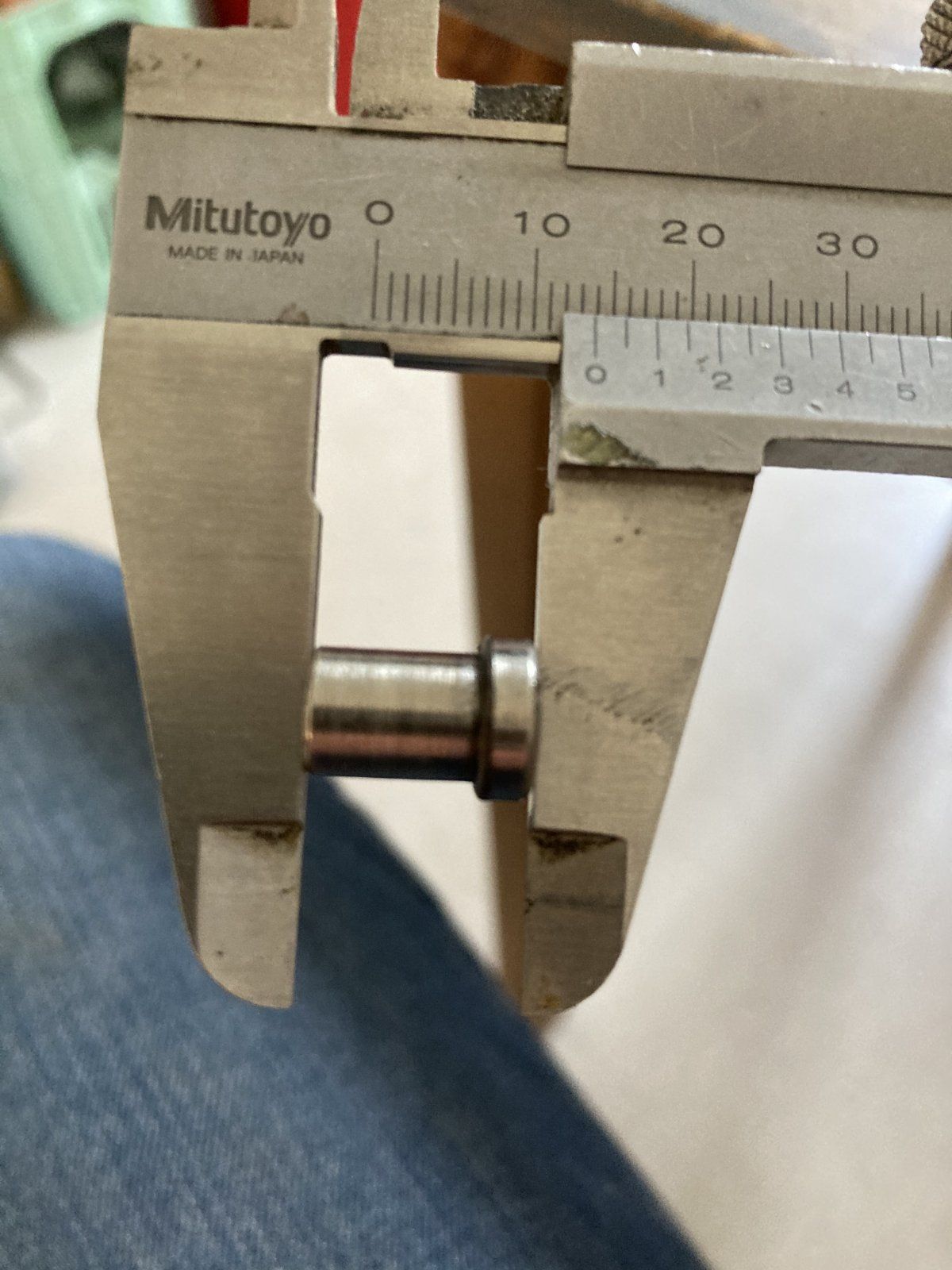

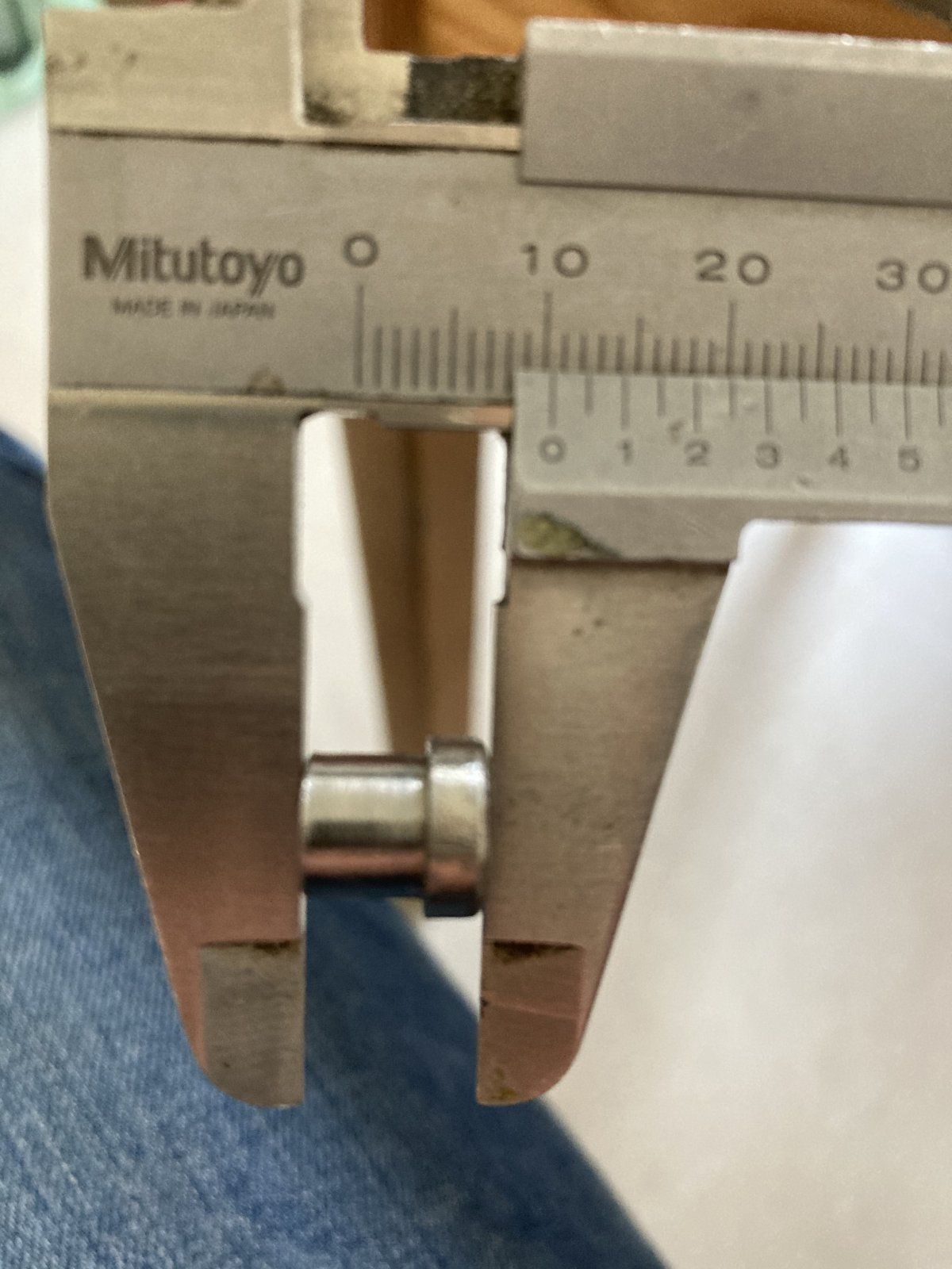

Guten Tag,
ich benötige Innensechskant- Hülsenmuttern für die Gabel vorne und den Bremssteg hinten. Wo bestellt ihr die und haben die immer den gleichen Außendurchmesser? Dazu habe ich noch nichts gefunden. Die Längen variieren und ich werde sie selber kürzen.
Grüße

Guten Tag,
Grüße
Hülsenmuttern haben einen 8 mm Schaft und einen 10 mm Kopf , n.n. was anderes erlebt .
Kürzen kann mal Problembehaftet sein , ich hatte welche die waren sauhart , wohl warmbehandelt , da war nichts mit absägen .
Ist das 50er plan?
Das gibt doch für die anderen KB die Richtung vor...
5 Befestigungsmöglichkeiten an der Kurbel um Taumel zu minimieren.
Nur um das kleinste Ritzel vom mittleren KB fahren zu können würde ich den Q-Faktor nicht vergrößern.
Guten Tag,
Grüße
Schau mal hier: https://studiobrisant.com/huelsenmuttern-fuer-bremsbolzen-rennrad-bremsen-m6?number=033003. Ansonsten bin ich auch schon drei Fahrradläden abgelaufen... Ist ein Standard-Produkt und ist in unterschiedlichen Längen eigentlich immer verfügbar.
Ist das 50er plan?
DANKE, ja, ob das Blatt plan ist, da habe ich noch nicht dran gedacht... dachte eher an den kleinen LK. Ich werde die Kurbel nochmal demontieren, erstmal schauen, ob über den kleinen LK noch was geht. Sonst dann stück für Stück auf Plan untersuchen.
