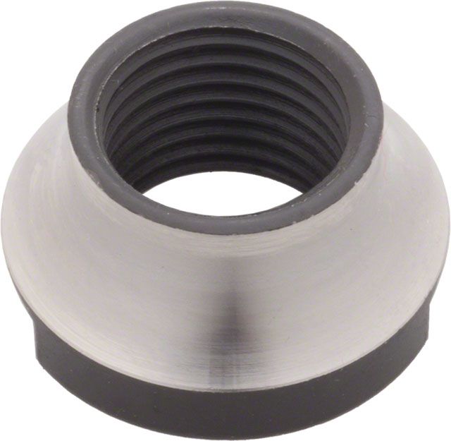

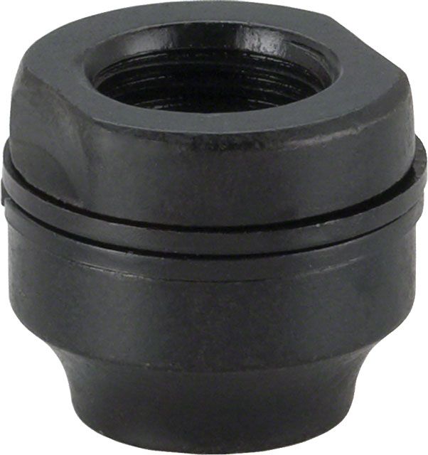

Lagerkonen sauber nachschleifen ... das machen nur wenige Enthusiasten bei Nabentypen für die es nirgends niemals mehr passende Ersatzkonen gibt. Bei geringen Einlaufspuren wird manchmal +/- 1 Kugel verbaut, so dass die verbleibenden dann auf einer versetzten Bahnebene des Konus laufen und so das eigentlich defekte Kugellager mit dieser Notlösung weiterlaufen kann.
Wie ist das denn nun? Kann ich die Bahnebene durch Wegnahme bzw. Zufügen einer Kugel ändern oder nur durch Änderung der Kugelgröße? Falls letzteres: Kann jemand sagen, um wieviel ich die Größe dann ändern sollte? Vergrößern? Verkleinern?Meinst du nicht eher Kugeln mit anderer Größe? Die Anzahl entscheidet doch nicht die Laufspur des Kugellagers
Ich würde mich freuen, wenn das jemand etwas ausführlicher erklären kann und sage schonmal DANKE für die Mühe!
