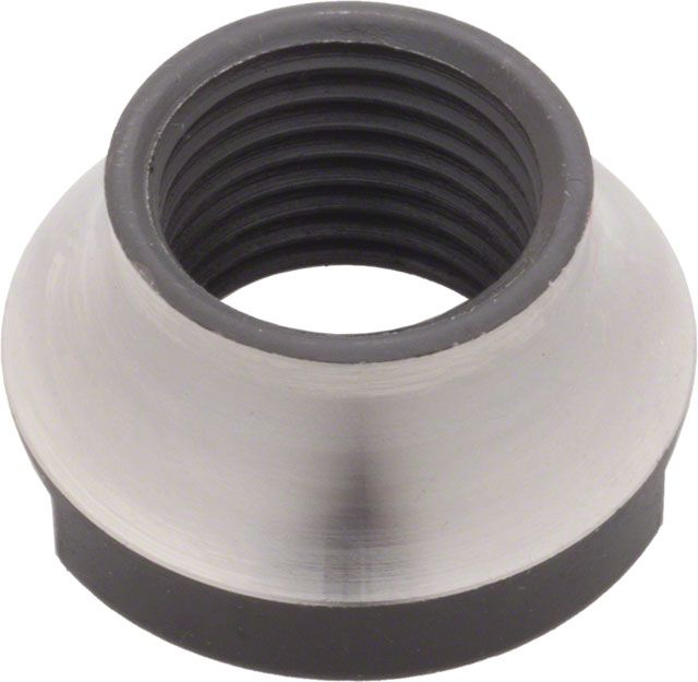

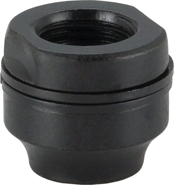

RX100 HR Konus rechts
105 HR Konus rechts
Quelle: http://www.bikeman.com/
Lagerkonen sauber nachschleifen ... das machen nur wenige Enthusiasten bei Nabentypen für die es nirgends niemals mehr passende Ersatzkonen gibt. Bei geringen Einlaufspuren wird manchmal +/- 1 Kugel verbaut, so dass die verbleibenden dann auf einer versetzten Bahnebene des Konus laufen und so das eigentlich defekte Kugellager mit dieser Notlösung weiterlaufen kann.
105 HR Konus rechts
