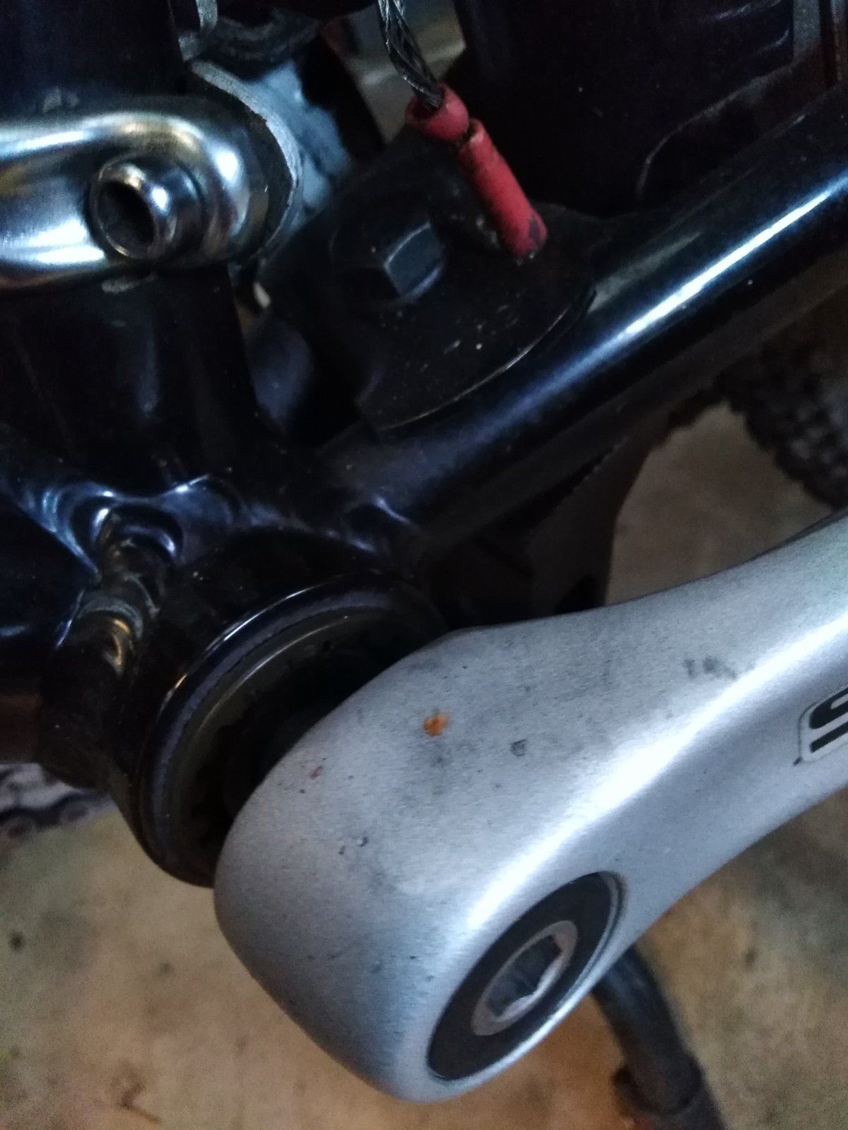

Hatte ich am MTB früher auch schon mal, die war eingeklebt also
mit Sicherungslack festgebacken.
Da hilft dann nur noch warm machen, dann sollte es raus gehen.
Muss ich dazu die rechte Schale wieder einbauen, weil links ja eigentlich zuerst gelöst wird? Oder ist das nun auch egal und die kann draußen bleiben.

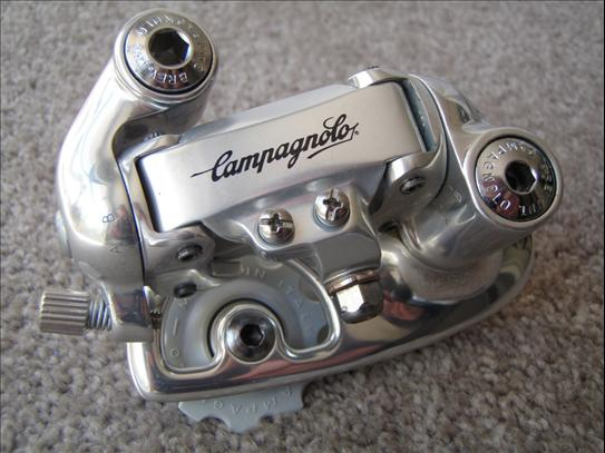

Kann mir bitte jemand sagen, wo ich die Bedienungsanleitung zu dieser Chorusschaltung finde?
Bild bei Velobase geliehen

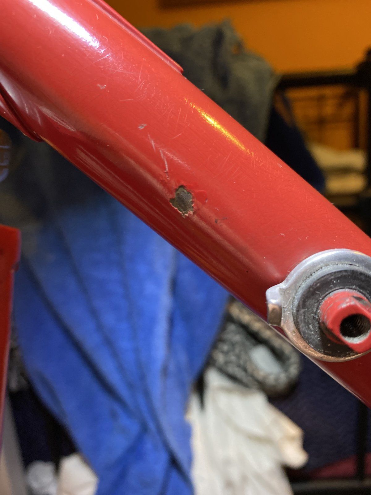

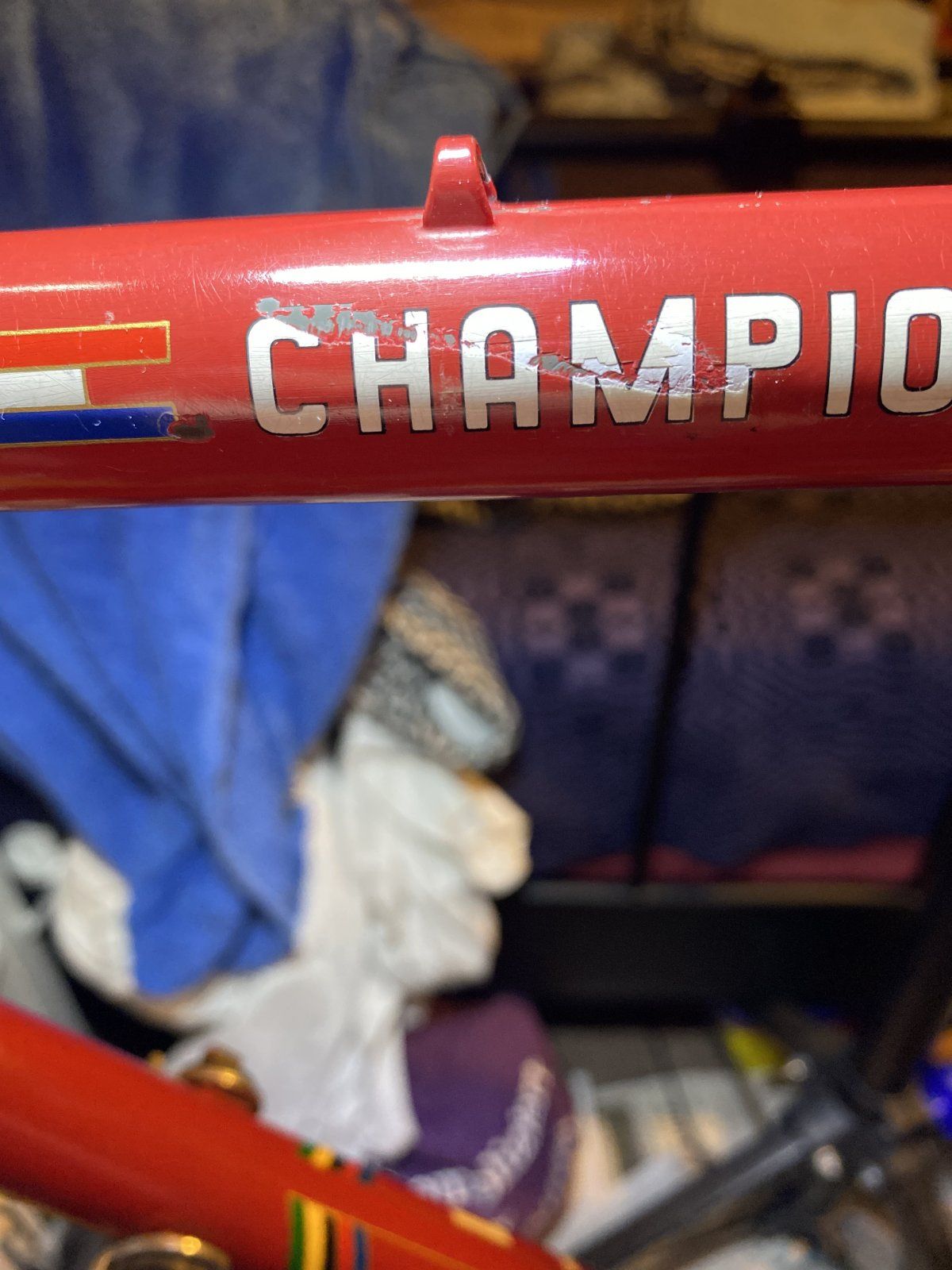

Ich habe hier ein paar Stellen, wo der Lack abgeplatzt ist und sich teilweise ein kleines bisschen Rost gebildet hat. Kann ich da Klarlack einfach drauf tun, bevor ich’s wachse?

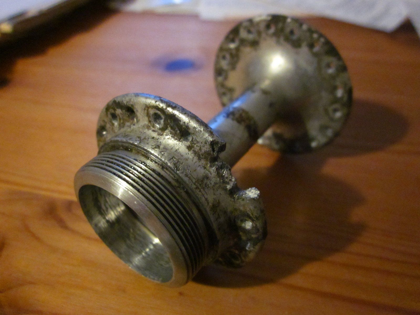

Ich wollte hier zwei Vorderräder (bzw. zwei Naben) wieder aktivieren - leider ist mir aufgefallen dass die Konen nicht mehr gut aussehen... einmal Ultegra 6500, einmal RX100. Kann mir hier jemand sagen wo/nach was ich suchen muss um Ersatz zu bekommen? Kugeln müsste ich noch haben...
Kurz zum Abschluss: Mit Wärme ging es relativ gut. War immer noch ein bissche Gehampel, aber irgendwann kam die Schale dann. War nicht geklebt, nur festgegammelt 🙈
Danke Dir für den Tipp!
