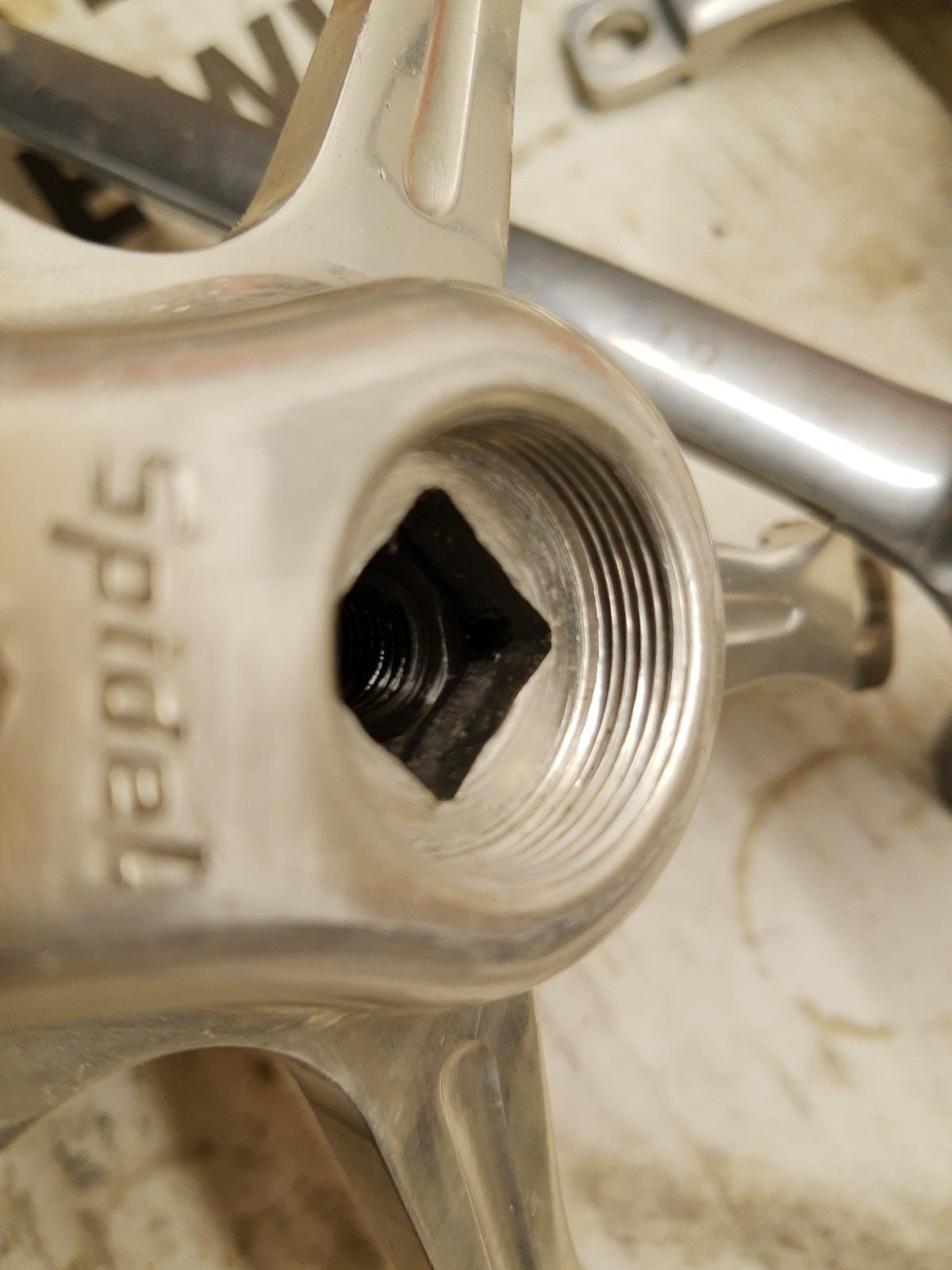

Mit U-Scheibe.
Kurbel mit Stahlschraube und 14er Nuß 1/2" schön fest aufziehen...
... Stahlschraube raus und Alu rein.
Normalfest.
Die Kurbeln bleiben dann eigentlich auch so drauf.
35-40 Nm
Einen Drehmomentschlüsschel habe ich leider noch nicht in Bestand. Aber dann vlt bis dahin :)
Danke!

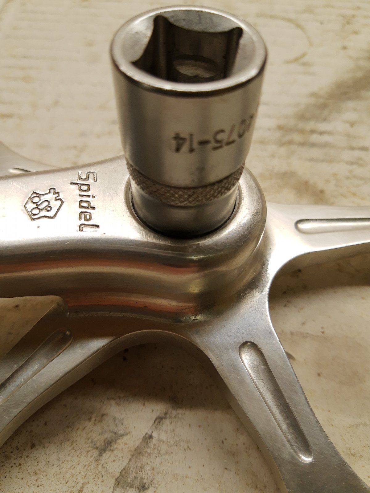

Eine 1/2" 14er Nuß passt ziemlich gut.

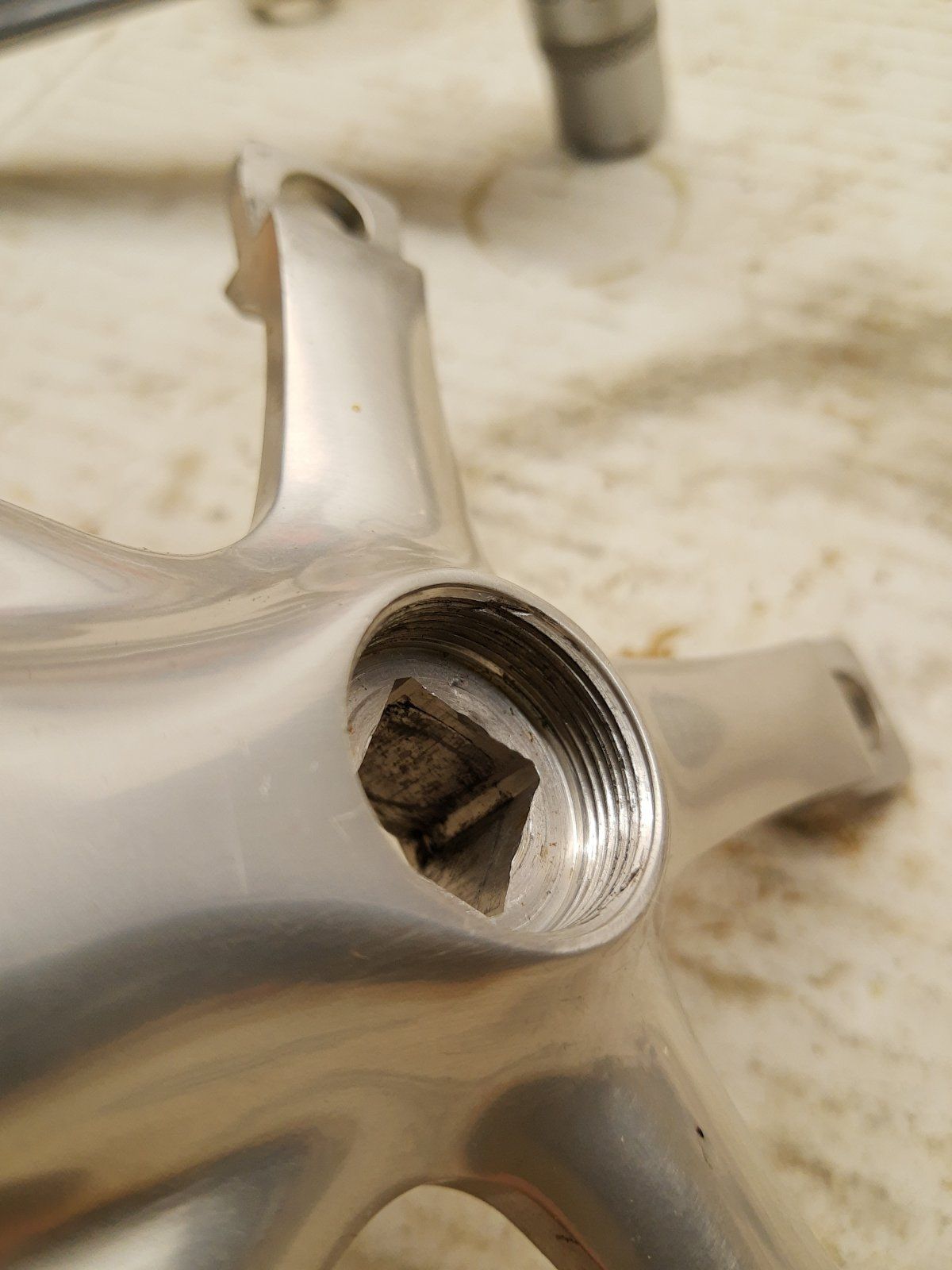

Wenn man sich die Kurbel anschaut, so sie schon einmal montiert war, sind die Abdrücke so etwas wie eine Richtmarke.
...ein neues Innenlager kommt von Hand gesteckt meistens vor diesem Abdruck zum Liegen.

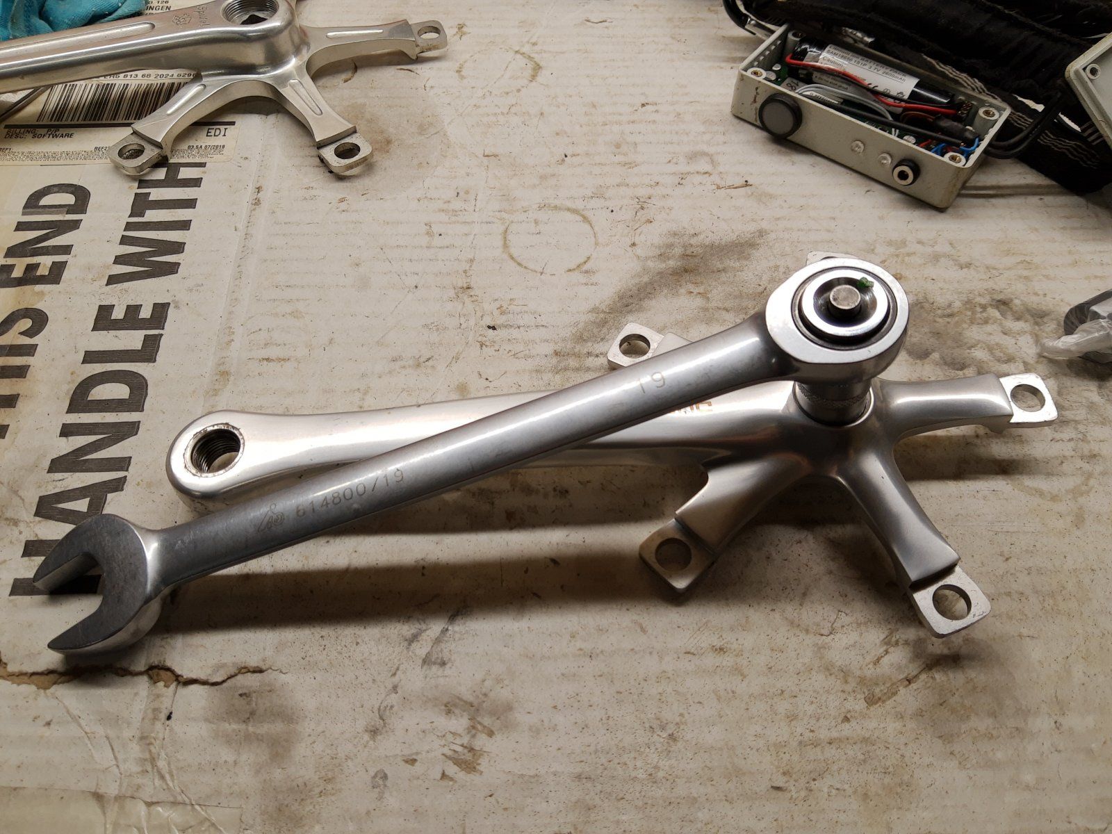

Exemplarisch an zwei verschiedenen Kurbeln...

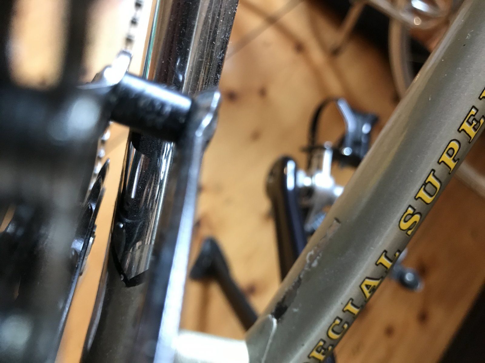

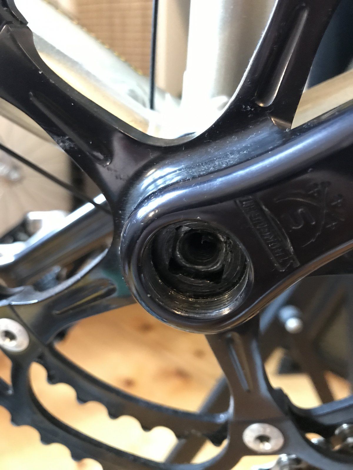

Was ich nur etwas knapp finde, ist der Abstand zwischen kleinem KB und Kettenstrebe (welche leider keine Einbuchtung hat):
Da ich aber eine Stahlwelle bevorzugt habe, sollte es da kein Problem geben oder?
Die Wellenbreite ist mit 118mm korrekt gewesen, Vierkant ist natürlich ISO und das TL ist soweit wie möglich nach rechts orientiert. TL und Kurbel sind von Stronglight.
Ich kenne auch nur 102....steht da nicht Chorus drauf?
Ja. Der Rest muß Dreck beim messen geweden sein! 102mm.
