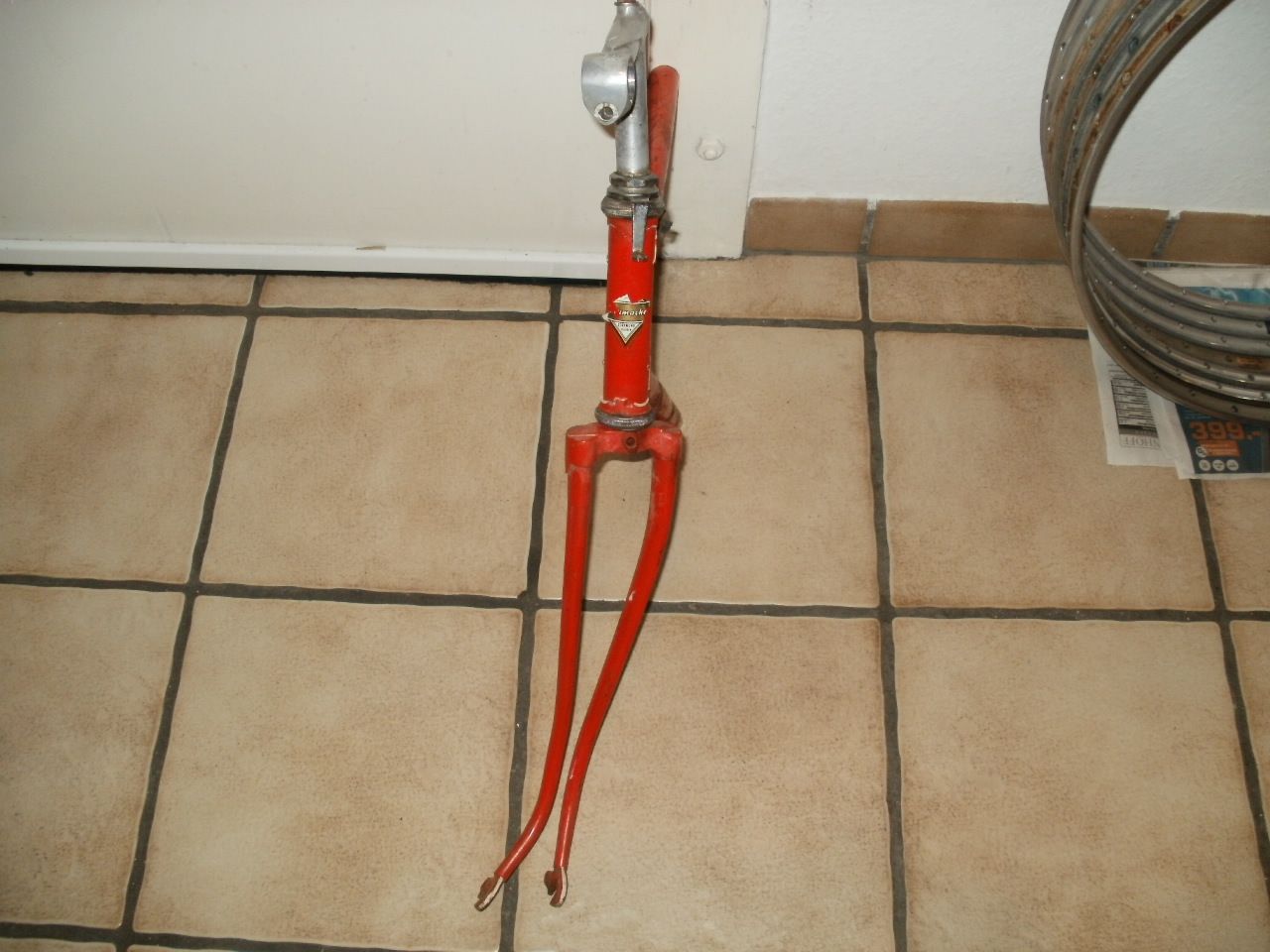

Willst du die Gabel erhalten? Wenn nicht kannst du es nochmals mit einer Colafüllung versuchen und anschließend brachiale Gewalt einsetzen.
Ansonsten so knapp es geht über dem Steuersatz absägen. Ggf Mutter und Kontermutter lösen und nach oben schieben damit du maximal Länge vom Vorbauschaft erhalten kannst. Dann im 45° Winkel das Ende absägen, verfeilen und einen Schrägkonus mit entsprechender Schraubenlänge einsetzen.
Denke ich mir so, gemacht habe ich es noch nicht.

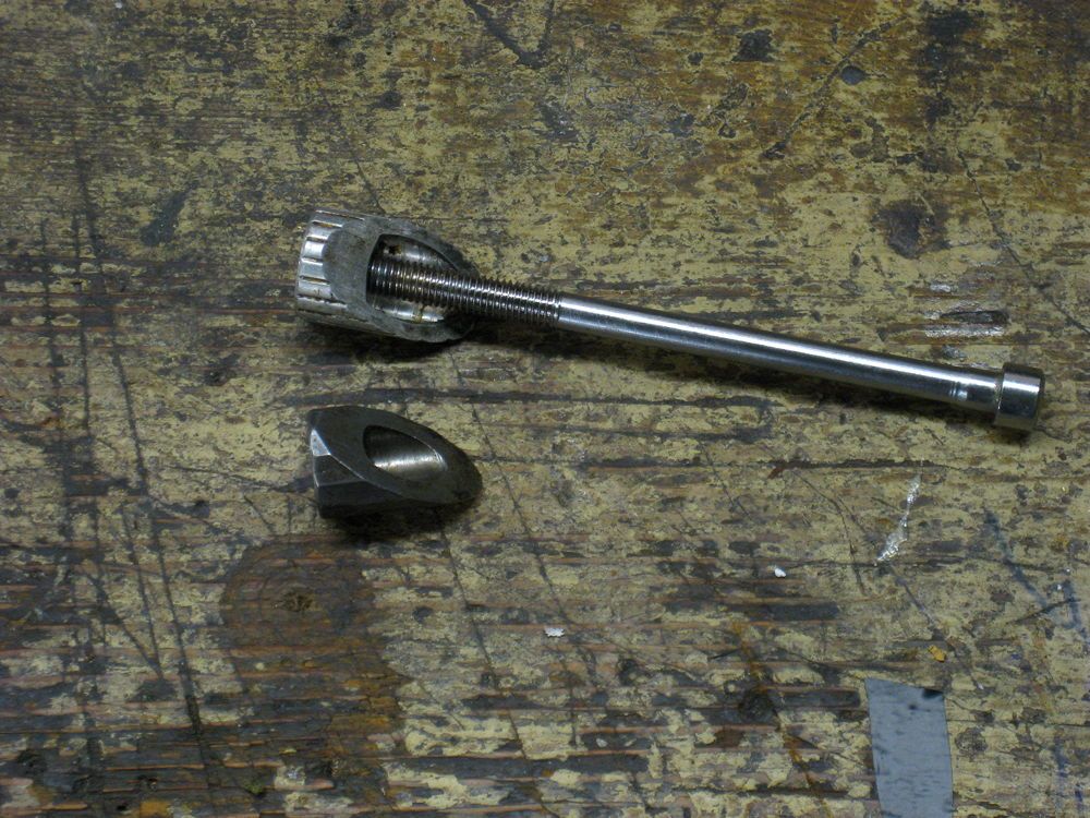

Was hast Du noch an Teilen? Den Konus, die Schraube?
Zwei Möglichkeiten:
1. Den alten Konus so abdrehen, dass er teilweise in den Schaft passt und der Kragen unten übersteht. In den Schaft kleben, Schaft schräg abschneiden, mit der alten Schraube den entstandenen Keil befestigen/ lösen.
2. M8 ( oder M10) aus Alu mit Kragen von Jäger-Schrauben besorgen, abdrehen und in den Schaft kleben und wie vor mit vorhandener oder neuer Schraube den neuen Keil benutzen.

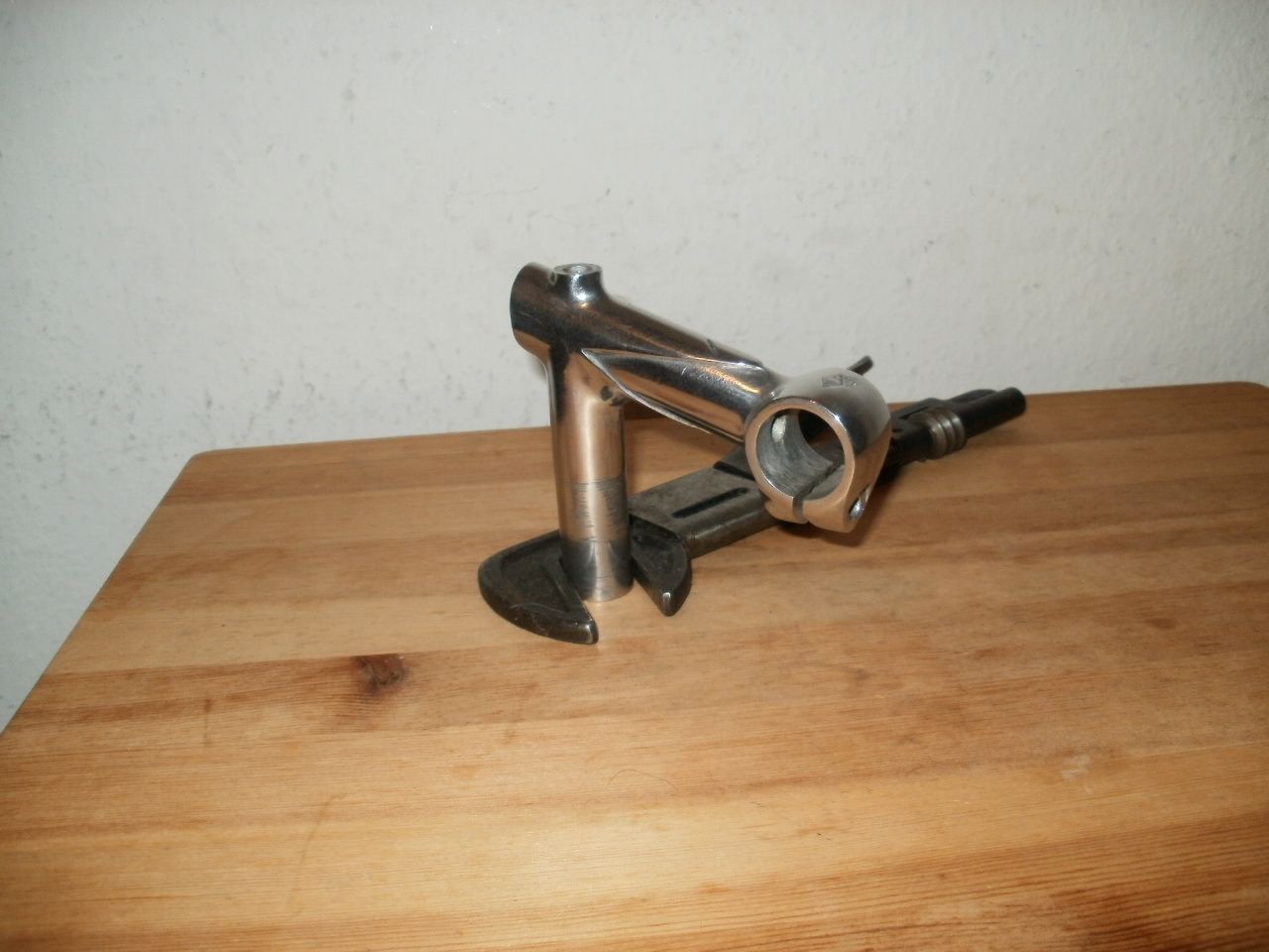

Der Vorbau wurde abgesägt? Der steckt doch noch drin?
Das Bild war vorher...jetzt ist er ab.
Da ist nichts mehr, was verhaltenswert wäre....habe alles versucht ohne Erfolg
und so einen Vorbauzieher habe ich nicht.

Wenn du nicht gerade Lust hast dein Metallverarbeitungsgeschick zu prüfen, gibt es solche Schrägkeile sicher auch in einigen Bastelkisten.
Oben Alu, unten Stahl, leider ohne passende Schraube. Hätte ich zum Bleistift.

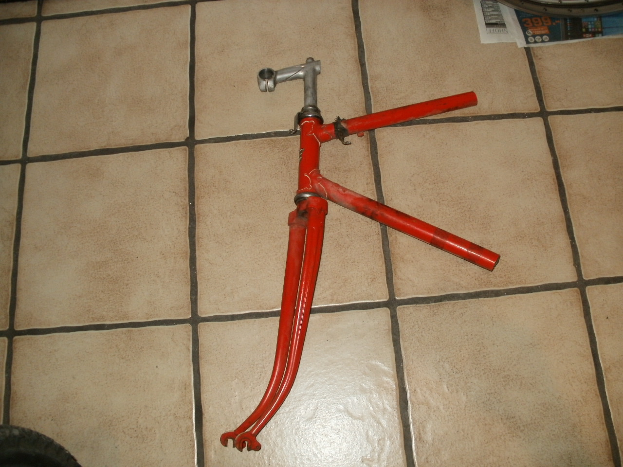

Das Steuerrohr des Rahmens dicht über der unteren Muffe samt Gabelschaft durchsägen, dann Vorbau samt Gabelschaftreststück weiter bearbeiten-eventuell den Gabelschaft im Schraubstock längs schlitzen,aufsägen...

Der Vorbauschaft ist leider nur noch ca. 60 mm nutzbar.....meint ihr
das geht dann noch mit dem Schrägkeil?
Wenn du ihn nach Grüne Hilde versenkt könnte es noch klappen
Zum Keil man muss schon genau den Winkel am Vorbau übernehmen
Viel Material hast du da nicht,das muss beim erstenmal direkt passen
