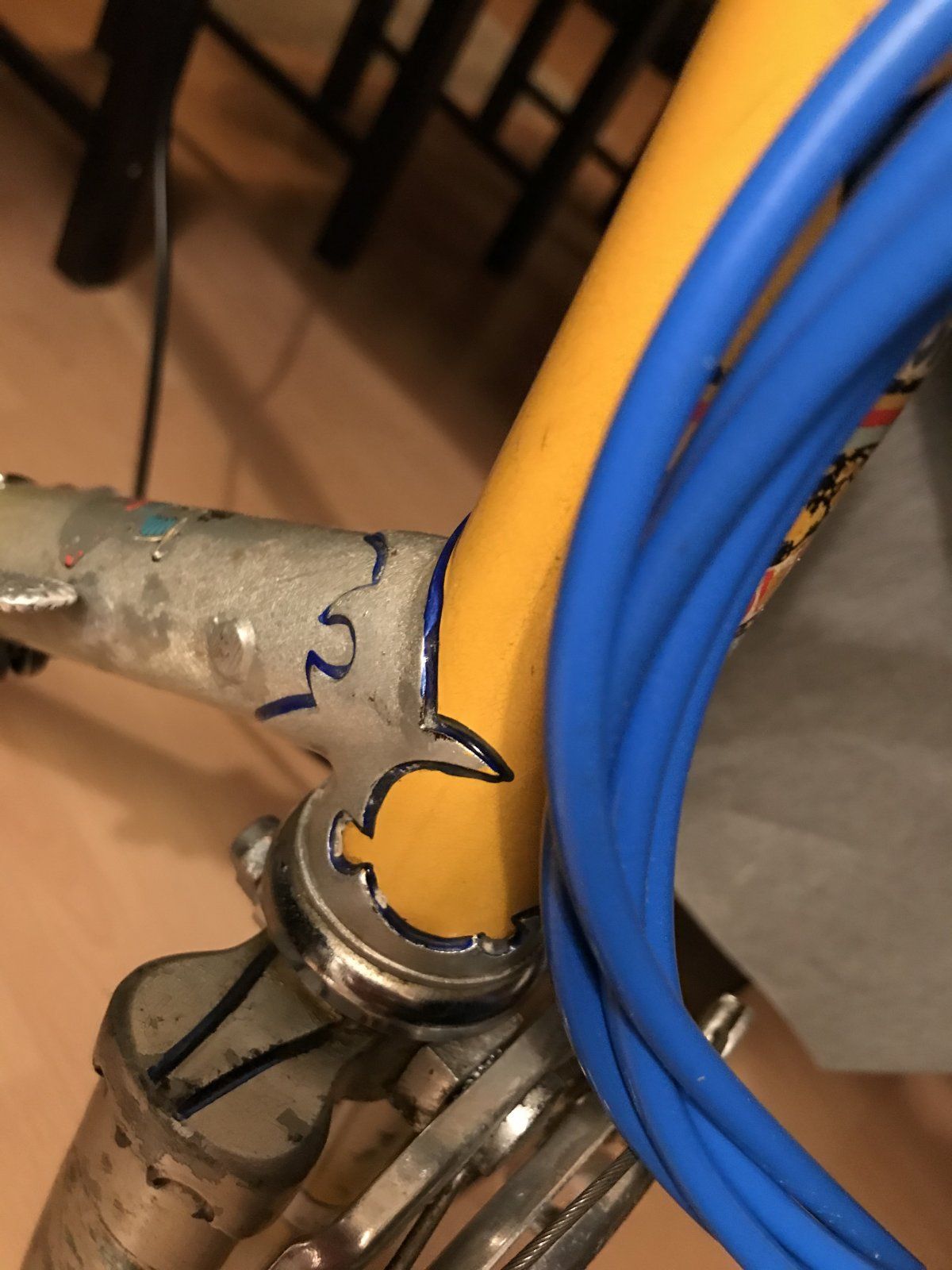

Hat jemand eine gute Quelle für richtig dunkelblaue Zughüllen? Sollte zu den Luglines passen. Jagwire ist zu hell.

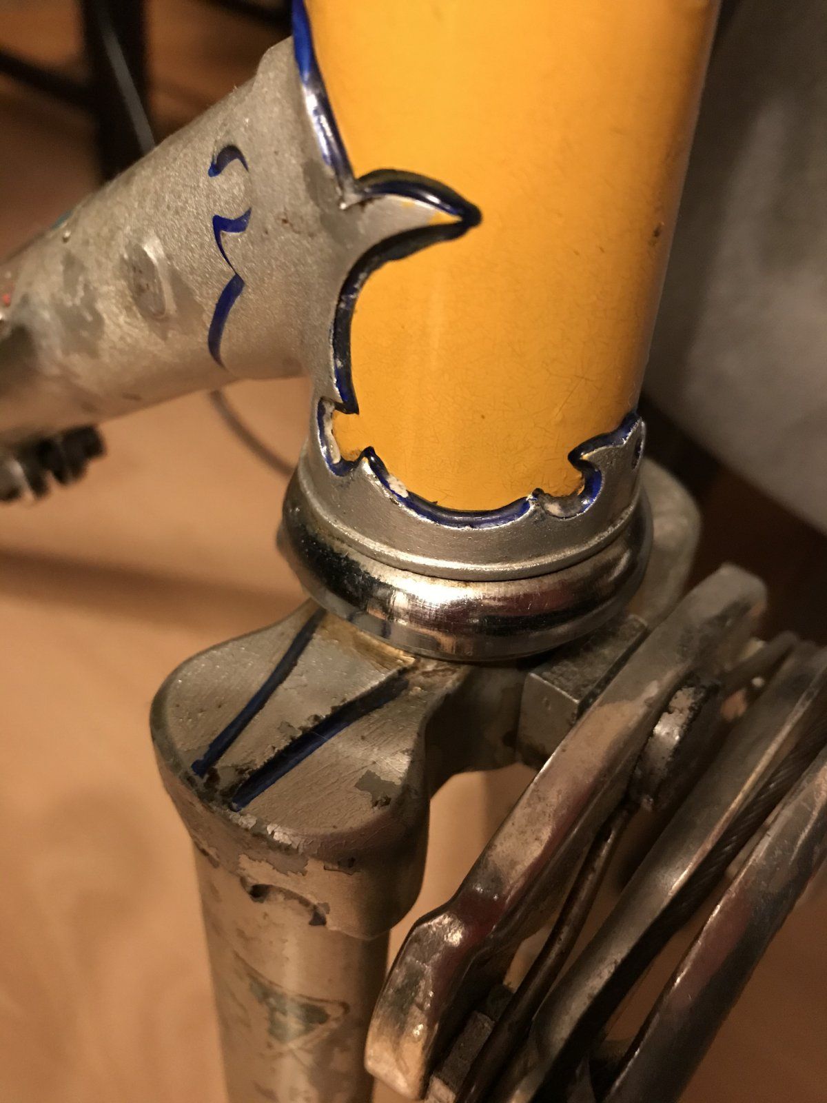

N'Abend,
ist das okay so mit den nackten Zügen? Also es war wohl vorher schon so, das konnte man sehen.
Oder ramponiere ich damit das Tretlagergehäuse (noch mehr)? Besser ein paar kurze Schaltzughüllen dazwischen friemeln?
Danke, markus.

Gibt es sehr sehr oft so, finde es sowohl für den Rahmen als auch für den Zug (gerade an der Stelle) ziemlich sorglos.. ist aber normale Bauart..

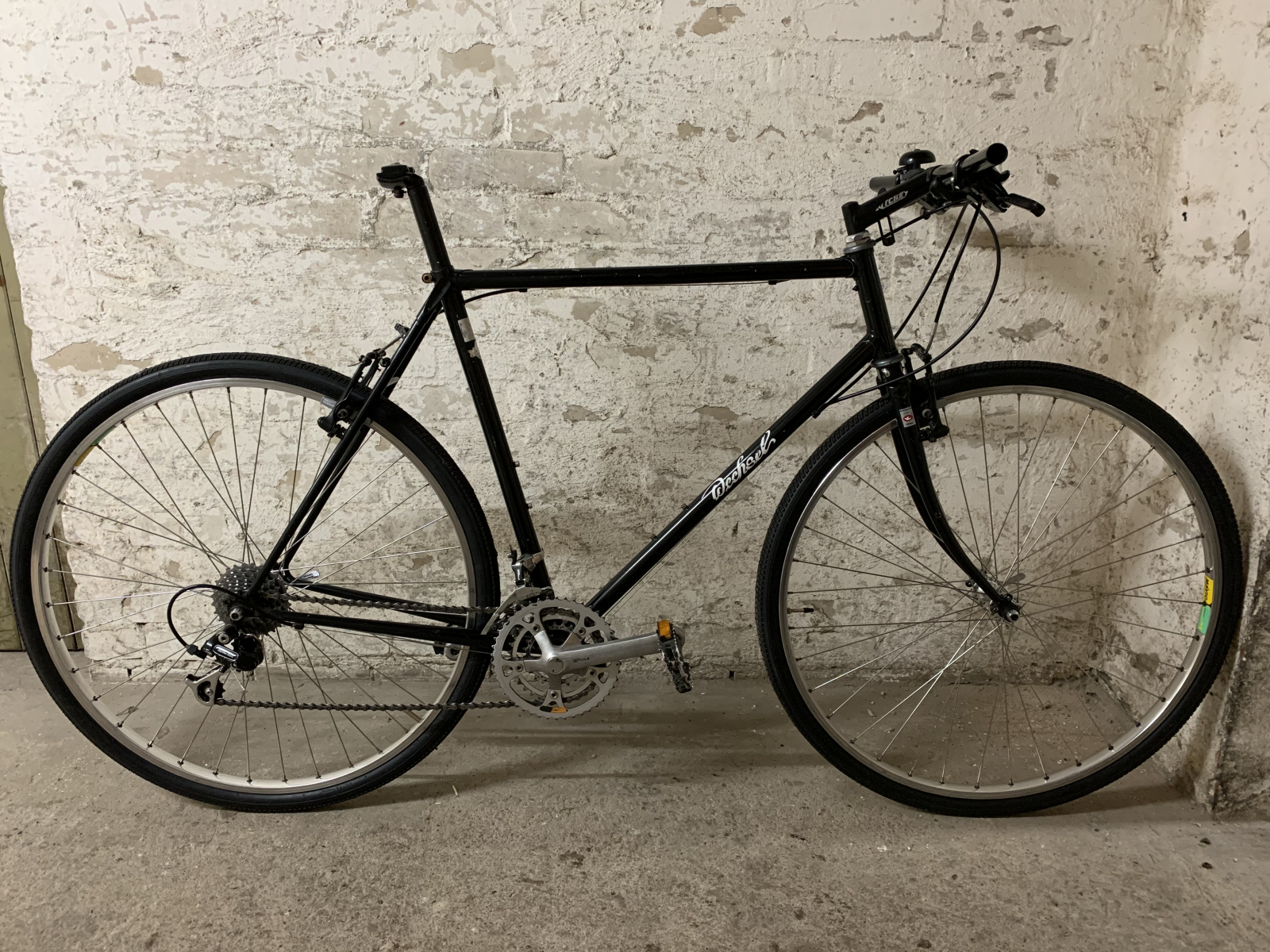

Ich habe gestern mein Hagen Wechsel Rad zerlegt, welches ich vor über einem Monat gekauft habe, um es neu aufzubauen. Als ich den Rahmen in der Hand hatte und gedreht habe habe ich Wasser im Inneren plätschern hören. Also schnell das Innenlager ausgebaut, dabei musste ich echt aufpassen, dass ich keine nassen Füße bekomme. Unten im Tretlager ist kein Ablaufloch vorhanden, wo Wasser eindringen oder ablaufen kann. Eigentlich kann das Wasser ja nur über die Sattelstütze oder die Gewinde der Flaschenhalter eindringen. Ich hab ja schon den einen oder anderen Rahmen zerlegt, aber das habe ich noch nicht gesehen. Jetzt habe ich etwas Angst und frage mich, ob ich den Bohrer schwingen soll um ein Ablaufloch zu bohren.
Damit ihr auch was zu gucken habt. Um diesen Rahmen geht es...
Das Bohrloch bitte...

Also, wenn du viel schaltest, könnte es sein, dass du innerhalb von wenigen hundert Jahren das Gehäuse geschrottet hast.
