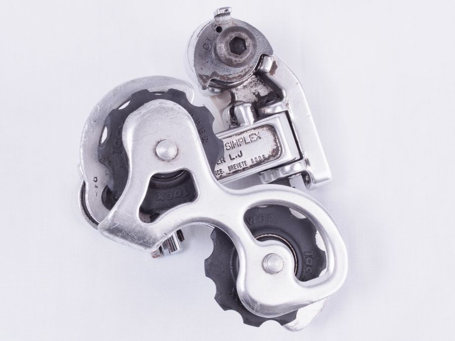

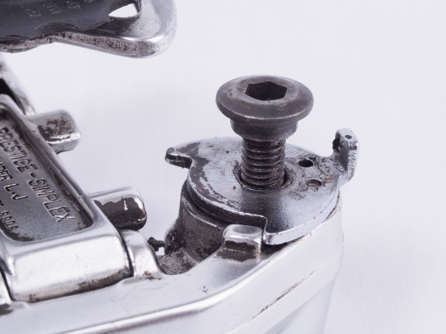

Hi,
schafft dieses SW auch ein 29er Ritzel?
LG
