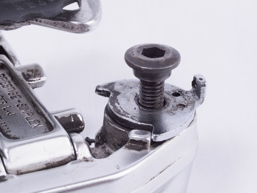

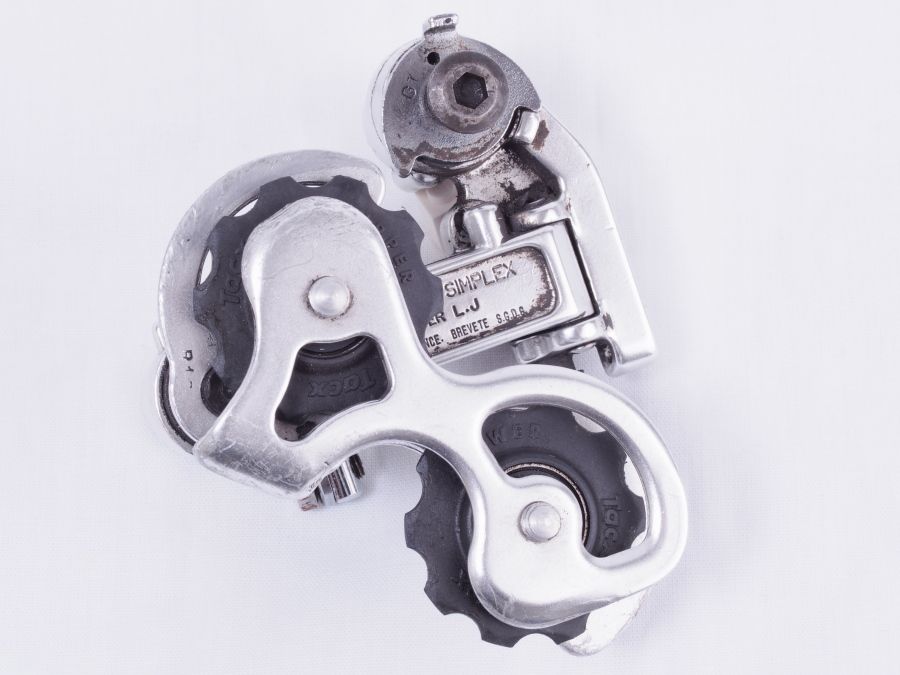

An meinen B. Carre Rahmen wollte ich stilecht ein Simplex SLJ6600 Schaltwerk anbauen.
Aber: Das passt ja gar nicht.
Gibt es dafür einen Adapter oder wie kann ich (ohne Bohren/Fräsen) dieses Schaltwerk montieren, wenn ich keine Simplex Ausfallenden am Rahmen habe?
Anhang anzeigen 882373Anhang anzeigen 882374Anhang anzeigen 882375
Einfach ins Schaltauge stecken und von hinten festschrauben. Die Feder stützt sich mit der Blechnase in der Kehle zw. Schaltauge und Ausfalende ab. Die Nase am Ausfallende brauchts also nicht.
Bist Du dir sicher?
Das habe ich gestern Abend als erstes probiert. Die Hülse ist aber etwas zu dick und ich denke, ich beschädige so das Gewinde am Ausfallende.
Bist Du dir sicher?
Ich habe den Fehler. Da waren noch Lackreste im Ausfallende, die ich erst beim genauen hinsehen gefunden habe.
