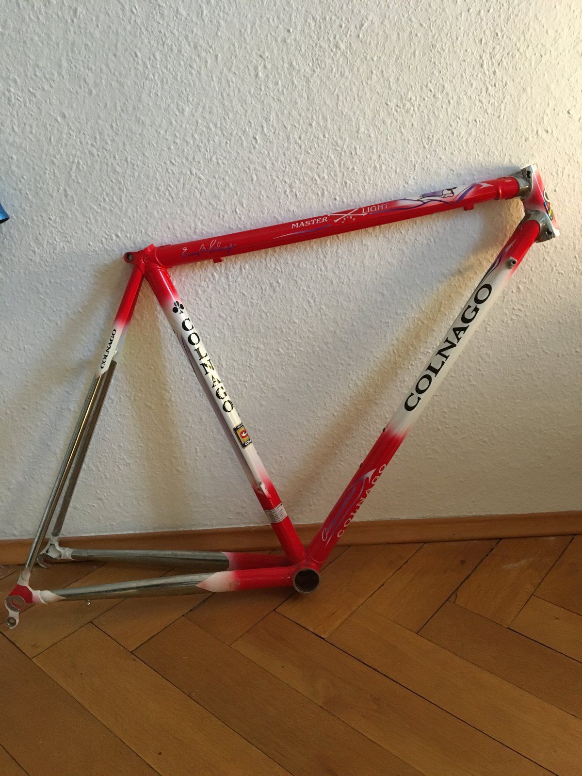

Achso und falls nicht ersichtlich; das Sattelrohr ist glatt gebrochenPutzen, aussagefähige Bilder, Beschreibung des Problems....

Am Tretlagergehäuse gebrochen? Ein Rahmenbauer kann das Sitzrohr austauschen. Allerdings wird das nicht billig. Wenn es bereits mein Rahmen wäre, würde ich mir das überlegen. Aber den defekten Rahmenkaufen und reparieren lassen würde ich vielleicht bei einem seltenen Vorkriegsmodell machen, aber bestimmt nicht bei einem Colnago. So selten sind die Dinger nicht.Achso und falls nicht ersichtlich; das Sattelrohr ist glatt gebrochen
Nein. Durch Hitzeeintrag verliert der Stahl an Festigkeit. Löten geht erst recht nicht, weil man den Spalt nicht sauber bekommt.Besteht Deine Sorge darin, dass der Rahmen dann an anderer Stelle bricht?
Müsste die geschweißte Stelle nicht sogar widerstandsfähiger sein als der Rest? Deswegen dachte ich ans löten, damit das Material nicht zu spröde wird..

Ist aber wohl selbst mir dann zu heikelOb Stahl schweissbar ist oder nicht hängt von der Legierung ab .
Ob nun so dünnwandige Vergütungsstahlrohre schweissbar sind ist fraglich und schwierig. Jedenfalls ist der punktuelle Wärmeeintrag da riskant , da ist ja schon das original Rohr zerbröselt .
Vorstellbar wäre eine Manschette ums Rohr das mit Silberlot angelötet wird .

Hier im Forum, triffst Du auf viele Leute mit sehr viel Erfahrung und wennAber jut, dann verwerfe ich die Raparatur(Schnaps)Idee mal schnell wieder

Interessantes Schadensbild. Ich hatte mir für ein Peugeot, mit Bruch an der gleichen Stelle, vor Jahrzehnten mal von Papa ein Röhrl drehen lassen. Das genau innenrein passte. Durch Querversetzen der Rohrenden, ließ dies sich einführen und vermitteln. Anschließend hartverlötet. Hat viele tausend Kilometer gehalten, bis dann die Kettenstrebe knapp hinterm Tretlager gebrochen ist. Das Rohr war allerdings rund und ohne Umwerfersockel.ist ein altes Colnago Master, ist da noch was zu retten? Schweißen, löten?
Also ich bin auch eher aus der Bastel- und Frickelecke (ich habe auch schon alte Hoods versucht zu kleben und mit dem Feuerzeug den Gummi erhitzt und damit Löcher gekittet.. . und DANN weggeworfen..)Ach komm schon, im Internet findet man recht wenig zu dem Thema. Würde ich große und strapaziöse Etappen fahren würde ich keinen geschweißten Rahmen fahren, aber mal ab und zu zum Bäcker hin und zurück?![]()
Die Gilco Rohrformgebung, naja, ist für solche Experimente nicht geeignet.

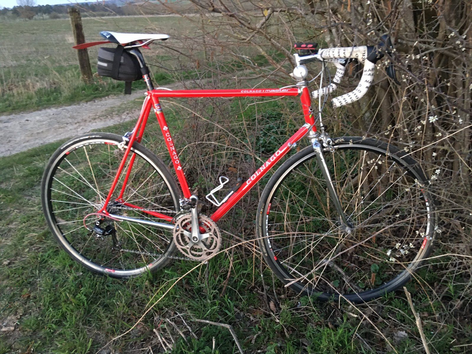

Aber: weswegen ich auch schreibe. Wenn du den Rahmen eh nur an die Wand hängst und dir Rot auch gefiele, ich habe hier den gleichen in RH 60. Mit unauffälligen Stauchungsbäulen, schaut aus wie neu. Bei Interesse, kannst mir PN schreiben.
Das der ungefähr doppelt so schön, und halb so kaputt ist wie deiner müßte sich allerdings im Preis niederschlagen, sonst hänge ich mir den selbst vllt. mal an die Wand. Als Exempel der großartigen italienischen Rahmenbaukunst.
Die Bäulen sind übrigens, nicht etwa entstanden durch Auffahrunfall, sondern sonst irgendwie unbemerkt. Kaufe ich mir so eins nimmer.
