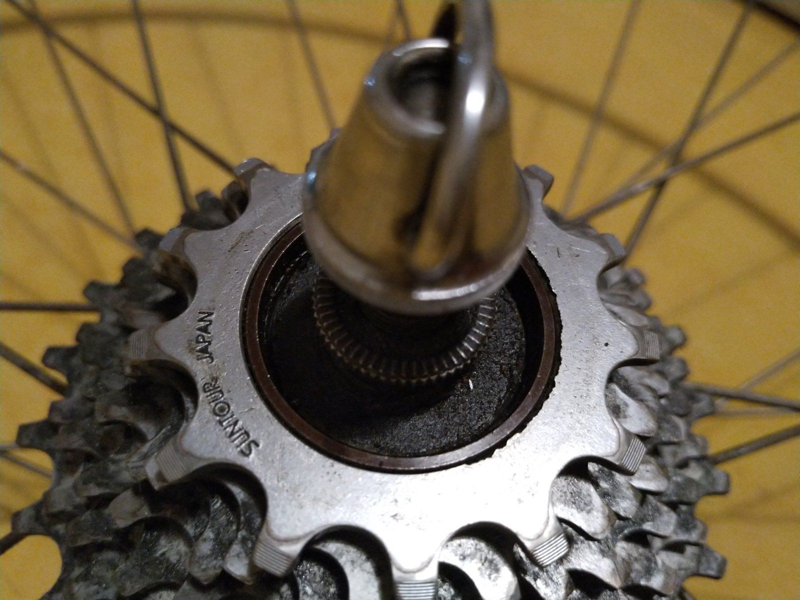

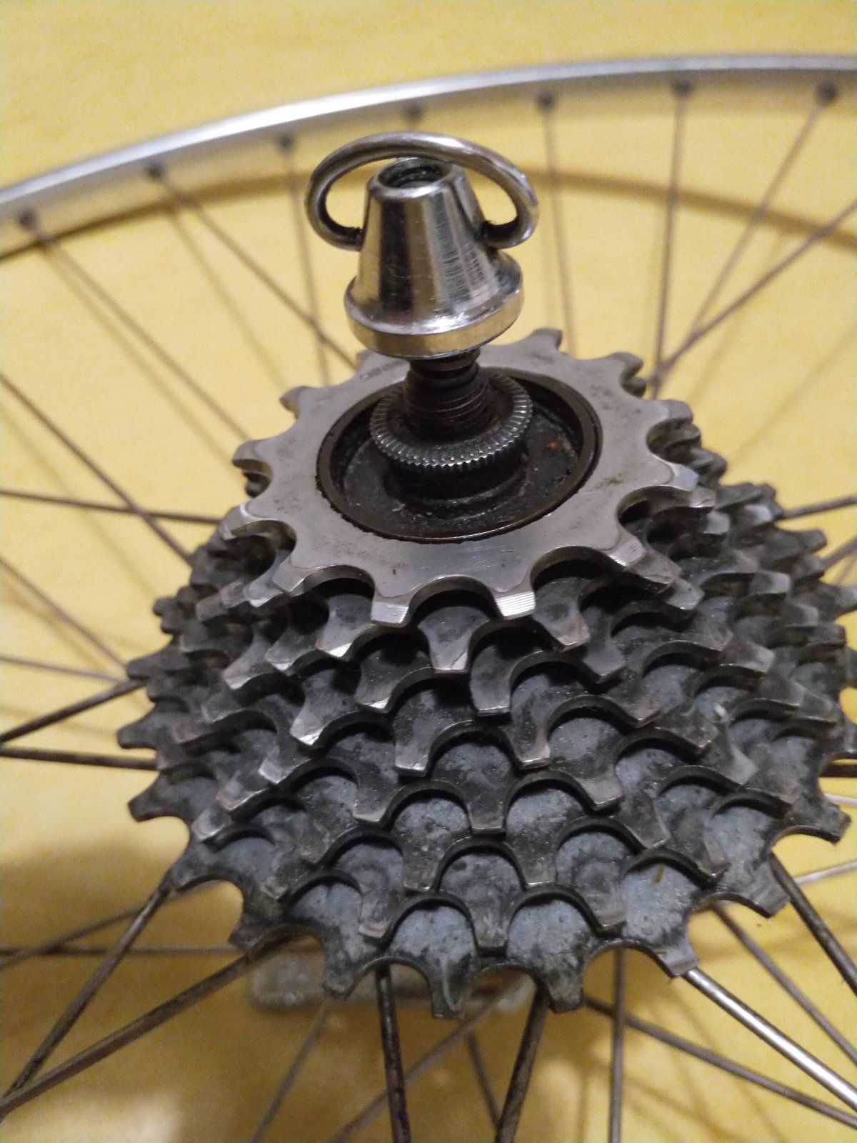

Ich habe hier eine Laufrad mit Suntour Superbe Pro Nabe und einer 8fach Kassette (13/26).
Kann mir jemand sagen, welches Werkzeug ich brauche, um das Ding abzuziehen? Zwei Kettenpeitschen oder irgendwelches Spezialwerkzeug? Und wie genau muss ich dann vorgehen?
Danke sehr!

2 Kettenpeitschen. Der Abschlussritzel ist verschraubt, der Rest gesteckt. Also 1 Kettenpeitsche auf den grössten Ritzel, der anderen auf den kleinsten. Dann einfach den letzter Ritzel losschrauben.
Hab vielen Dank, Ivo!
Leider sitzt das Biest bombenfest.
Edit: Ging doch.

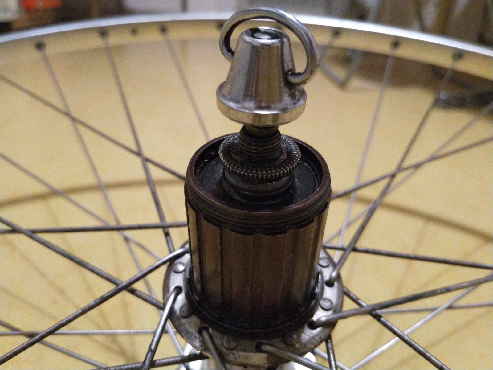

Next stop: Freilauf warten nach spitzen Anleitung von @morda.
@Magistrale hast du solch ein Freilauf-Tool zum Ausleihen?
Hey Andreas! Tja, dass da das nächste Beschaffungsproblem lauert, war mir vorhin noch gar nicht klar. ;) Das passende Tool für den SSP-Freilaufkörper besitze ich leider nicht. Shimano TL-FH40, von dem @morda sprach, kriegt man ja wohl nicht mehr. @richdarich, Du wolltest Dir doch ein anderes Tool bestellen (Super B TB-1018): Hatte das dann gepasst?
Ansonsten bin ich sicher, dass es irgendwo da draußen am anderen Ende der Welt sicher noch ein TL-FH40 in NOS gibt. Und wenn alle Stricke reißen, muss ganz "PotsLinDau" zusammenlegen, bald ist ja auch schon wieder Weihnachten. :D
TL FH40 hab ich hier in Friedrichshain.
