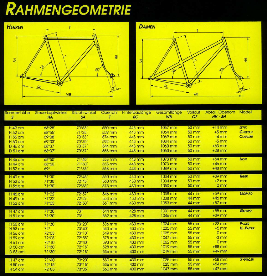

Hat jemand eine Größentabelle zu den KUWAHARA Pacer Modellen (HI-, X-, C-)
oder weiß anderweitig über die Rahmen bescheid?
Mich würde interessieren, welche Oberrohrlänge die bei einer Größe von 60,61,62 oder 63 haben?
Die Geometrietabelle aus dem 90er Katalog:
Demnach gab es den Pacer und Hi-Pacer nur bis 59, den X-Pacer nur bis 54.
