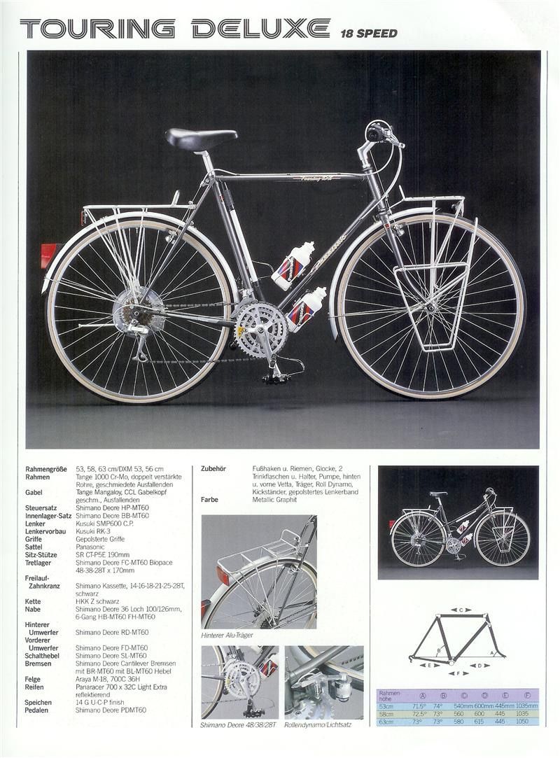

Hat jemand eine Größentabelle zu den KUWAHARA Pacer Modellen (HI-, X-, C-)
oder weiß anderweitig über die Rahmen bescheid?
Mich würde interessieren, welche Oberrohrlänge die bei einer Größe von 60,61,62 oder 63 haben?
Die Geometrietabelle aus dem 90er Katalog:
Demnach gab es den Pacer und Hi-Pacer nur bis 59, den X-Pacer nur bis 54.

Mir fallen Panasonic und Koga Miyata ein.
Das dann so aussehen könnte.
Kannst du bitte mal den vorderen bremszuggegenhalter im Detail zeigen!
Da gibt es evtl etwas, was ich noch nicht gesehen habe...
