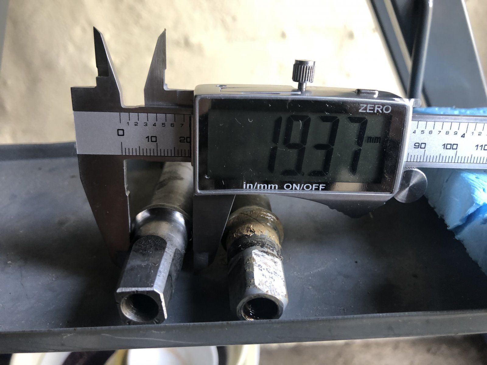

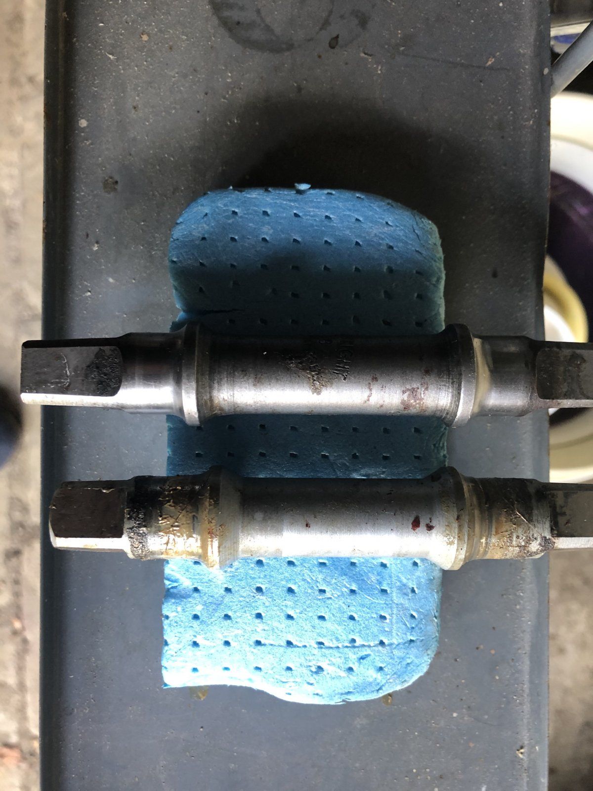

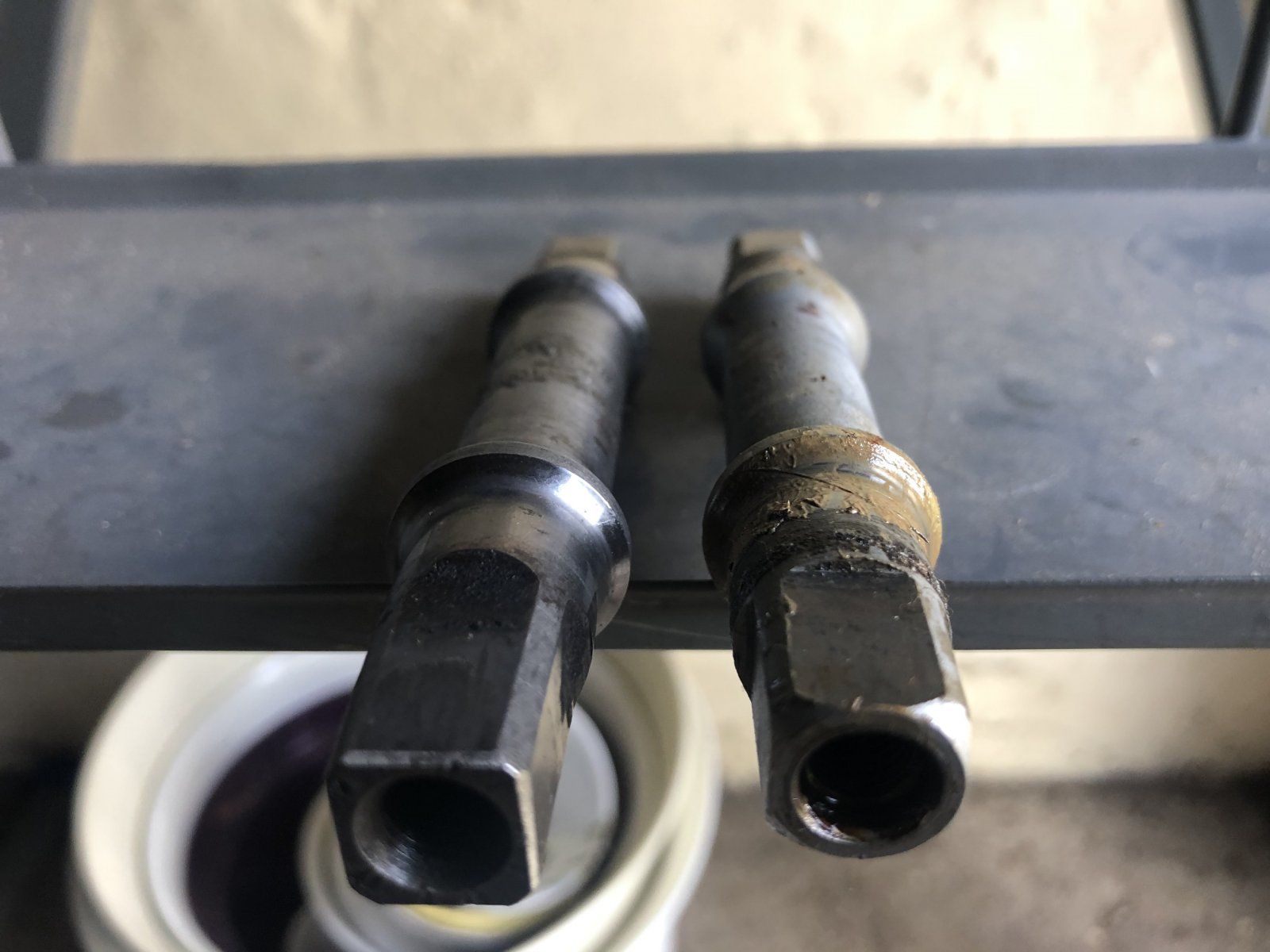

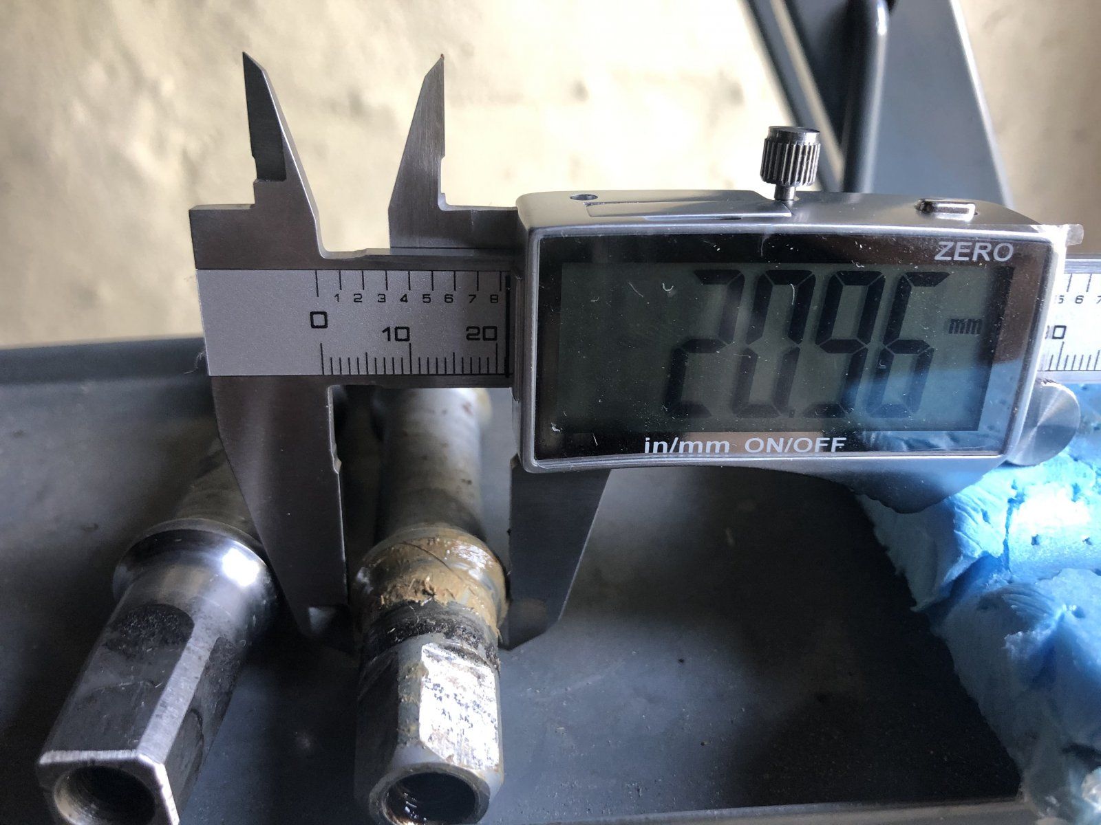

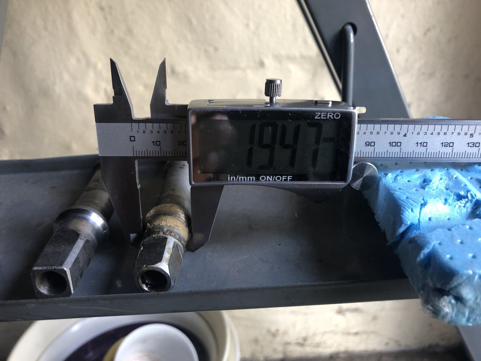

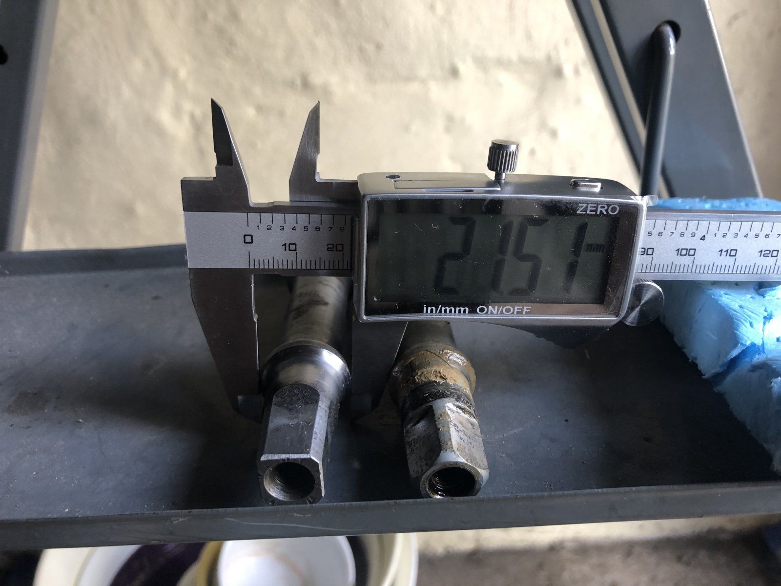

So, ich nehm das Thema mal wieder auf. Habe heute mal die Originalachse und die Stronglight-Achse verglichen. Erstmal sah es eigentlich ganz gut aus, Laufflächen für die Kugellager scheinen ähnlich groß zu sein. Aber: Der Abstand der Laufflächen ist bei der Stronglight-Achse um einiges größer (letztes Bild). Das kann dann ja wohl doch nicht mit den Lagerschalen des Gipiemme-Lagers zusammen passen. Habe auch noch mal das Lagergehäuse gemessen: 68mm, also französischer Standard. Nun bin ich schon wieder ratlos.
Anhang anzeigen 843456Anhang anzeigen 843457Anhang anzeigen 843458Anhang anzeigen 843459Anhang anzeigen 843460Anhang anzeigen 843461
ja der Abstand ist zu breit da brauchste Stronglight Schalen das klappt mit den Gipiemme nicht. 68mm ist nicht nur frz Standard. Eher ist nur 70mm ITA Standard - der Rest hat 68mm;-)
Gibt es hier Erfahrungsberichte zu precisa Gabeln oder geraden Gabel im Allgemeinen? Bei meiner Recherche habe ich immer Gegenteiliges gefunden. Die einen sagen direktes, wendiges Fahrverhalten und höher Fahrkomfort und die anderen bockhart und super nervös :rolleyes: Der Colnago Website traue ich nicht, die wollen ja schließlich verkaufen:p:cool:
Hatte ich mehrfach. Das Fahrverhalten beeinlusst es gar nicht, wie die Verbindung zwischen Gabelkopf und Ausfallern gestaltet ist, solange es stabil ist. Da ist der Steuerkopfwinkel, Vorbiegung (nicht zu verwechseln mit der Biegung der Scheiden) und (daraus resultierend) Nachlauf entscheidend. Der Komfort fühlte sich nicht anders an, als bei anderen Colnago-Stahlgabeln. Man kann der Gesamtkonstruktion schon beim Schwingen zuschauen, z.B. auf Kopfsteinpflaster. Besonders meine Titangabel fand ich recht komfortabel.
Du musst nur unter die rechte Schale eine Distanzscheibe legen , die da rüber passen sind ein Teil von 3 Gangnaben Sachs und 1,8 mm dick , damit verbreiterst du faktisch das Gehäuse auf 69,8 mm , links schaut dann etwas Gewinde aus dem Konterring raus , na und ?
Was du da an Durchmesserdifferenz misst ist doch völlig sinnfrei , wozu soll das gut sein ?
Nur das was man auf dem letzten Bild sieht , den Abstand der Kugelläufe zueinander , ist ausschlaggebend.
...wirklich keine Ahnung was du an der Welle mißt oder wie analytisch du da bei der Teilesuche vorgehst, aber ich werfe mal ein:
Bauer hatte in den 60er Jahren oft ein Innenlager nach BSA Standart und beidseitig Rechtsgewinde.
Dies vielleicht mal bei deiner Überlegungen mit in Betracht ziehen...
Hatte 2 Bauer alle wie du beschrieben hast, was da jetzt frz Schalen beim @sauberli dran zu suchen haben bin ich auch etwas verwundert!
Danke Euch alle.
Die Annahme, daß es sich um französische Gewinde handelt, basiert auf dem Aufdruck auf den Gipiemme Lagerschalen. Ist natürlich nicht auszuschließen, daß das Gewinde da umgeschnitten wurde. Das würde dann natürlich erklären, warum die anderen französischen Lagerschalen nicht passen. Muß mal schauen, ob ich noch ne BSA-Lagerschale hier rumkullern hab. Bzw. was hat BSA für ein Gewinde? Dann kann ich das mit ner Gewindelehre mal prüfen.

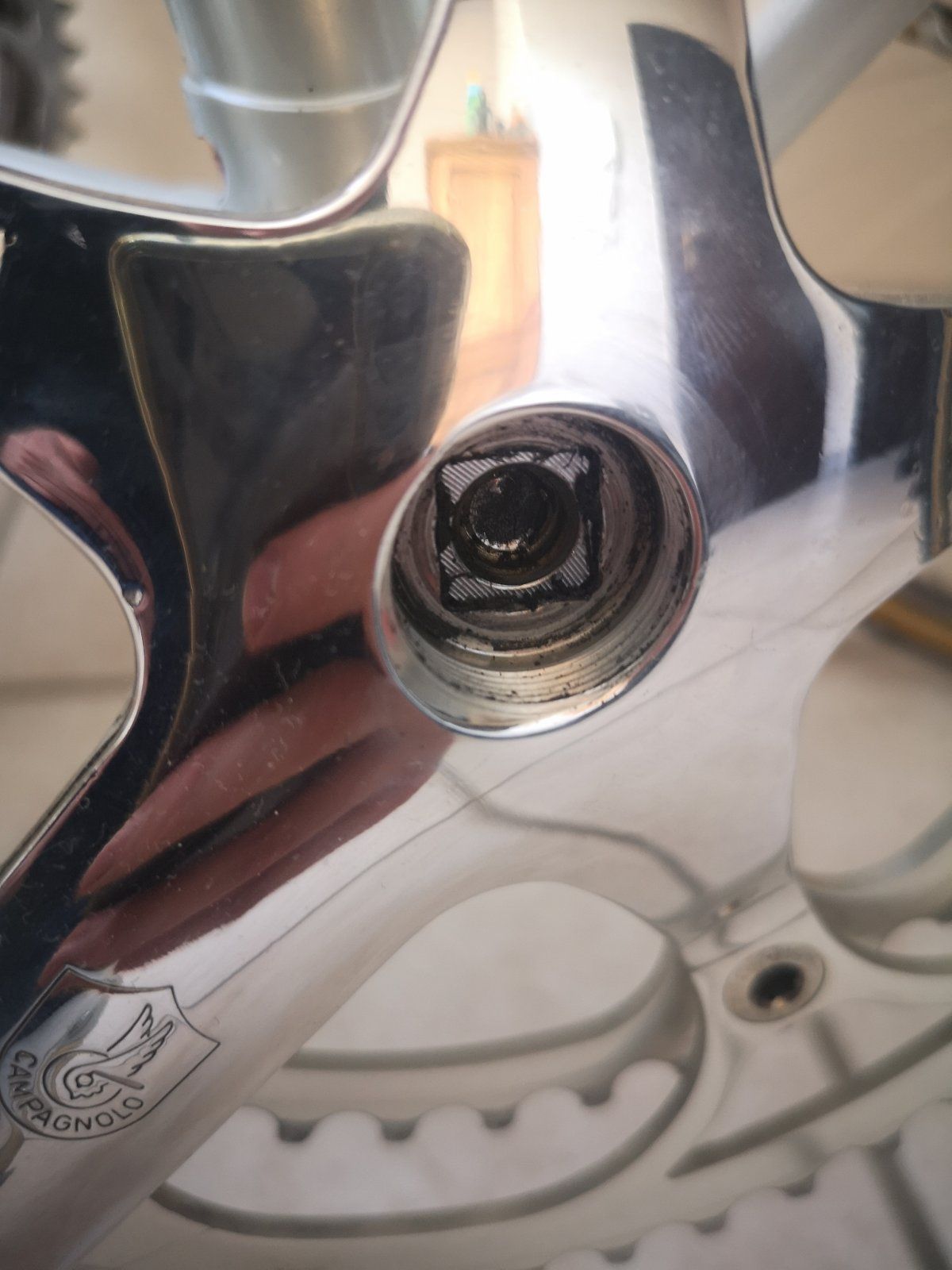

getreu dem Motto: "Wo rohe Kräfte sinnlos walten...", habe ich es ein bisschen bei der Kurbelmontage übertrieben oder die Schraube hatte einfach einen schlechten Tag. Jedenfalls ist meine Kurbelschraube durch und nun muss die Kurbel wieder runter. Das Problem ist das Linksgewinde der Kurbel. Ich finde im Netz zwar den Hinweis, dass es z. B. von Park Tool einen solchen Abzieher geben muss, nur gibt es den nirgendwo käuflich zu erwerben.
Ziel ist es nun die Kurbel sauber abzuziehen, ohne diese zu beschädigen - meine stundenlange Polierarbeit soll nicht umsonst gewesen sein.😅 Hat da jemand einen Tipp oder gar das passende Werkzeug, was er mir ausleihen könnte?
