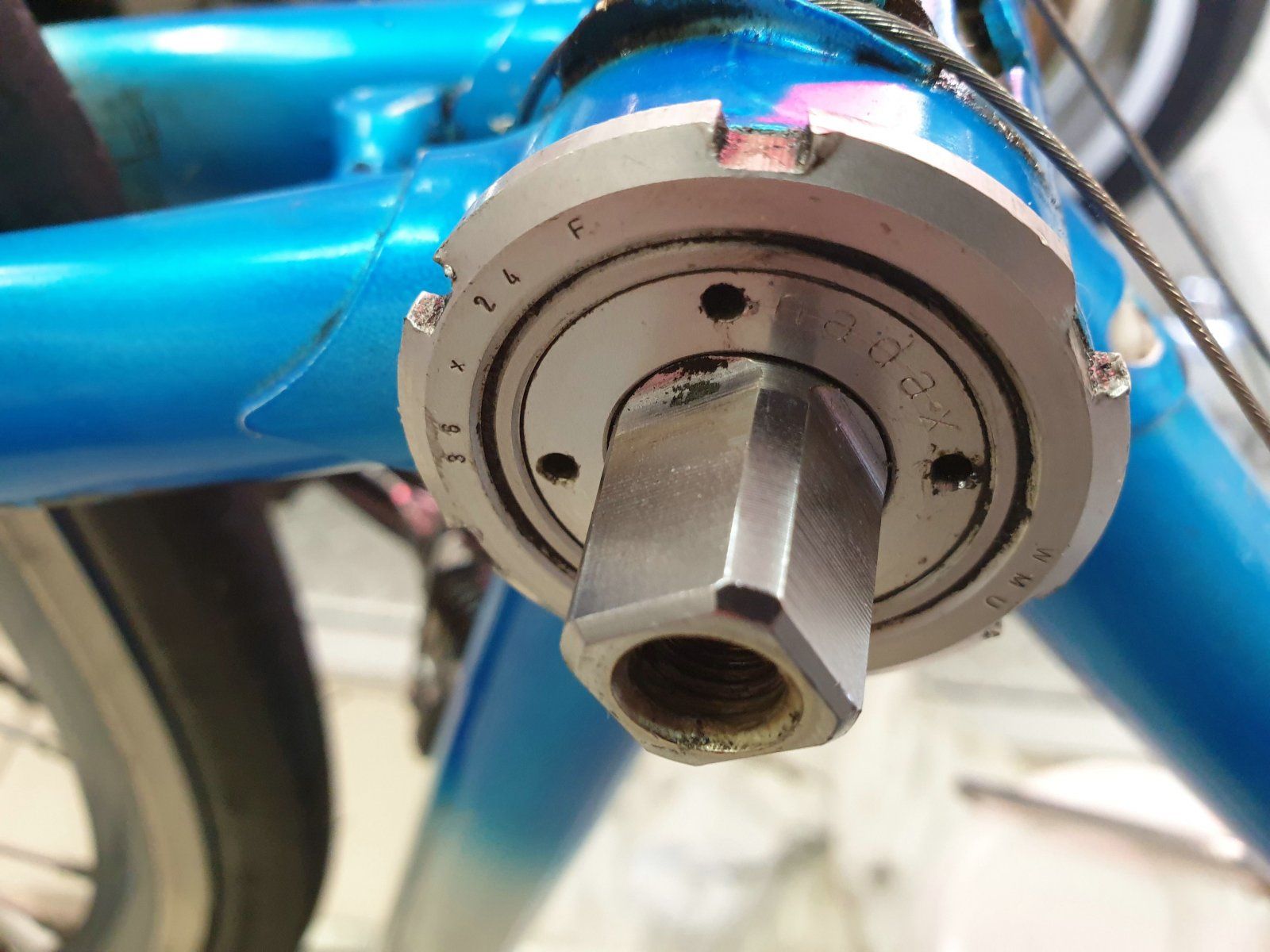

Hakenschlüssel 58-62mm paßt perfekt. Damit rutsche ich nicht ab.Hallo an alle, habe mir ein Rennrad gekauft und im Nachgang festgestellt, dass das Innenlager oder auch Tretlager leichtes Spiel hat. In diesem Fall handelt es sich um das FAG Nadax ITA 113mm. Der Vorbesitzer hat sehr wahrscheinlich schon einen Hakenschlüssel angesetzt, dabei sind die oberen Ecken von den Nuten abgebrochen. Weiß einer von euch welches Werkzeug dazu passen würde? Wenn keines zu bekommen ist, werde ich mir wohl so ein Werkzeug machen lassen müssen.
Der Unterste, linke Seite.

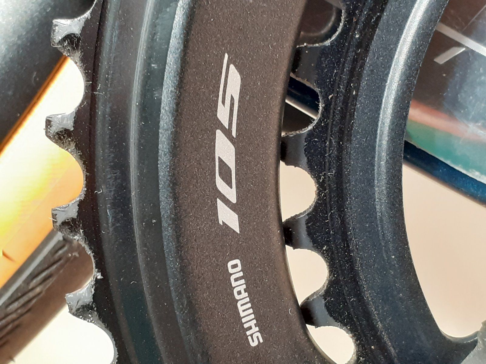

Hallo schrauberfahrene Rennradler,
mir ist aufgefallen, dass die Form der Zähne an meinem großen Kettenblatt sich deutlich vom kleinen Kettenblatt unterscheiden.
Ist das normal bei einem komplett neuen Rad (<250 km)? Dabei bin überwiegend auf dem großen Kettenblatt gefahren.
Danke für die Antworten schon mal.
Das sieht allerdings eher nach 25000 km aus.Hallo schrauberfahrene Rennradler,
