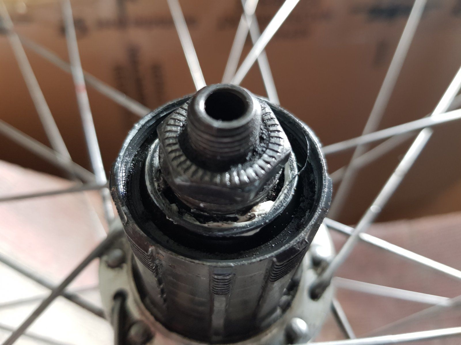

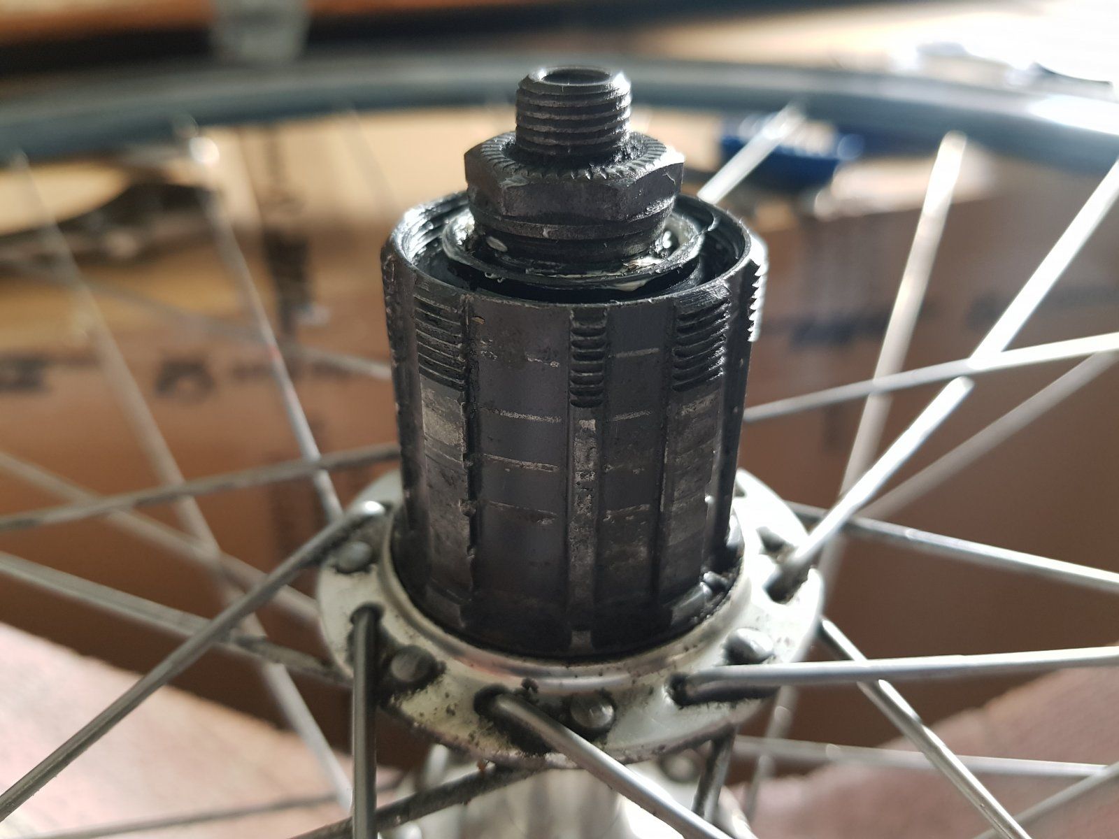

Hallo ihr Lieben. Mein Freilauf hat etwas Spiel. 7fach Shimano! Kann mir jemand sagen, wie ich den abmontieren kann, beziehungsweise wieder fest bekomme?.
die meisten Freiläufe wackeln etwas. Ich kann mir nicht vorstellen, dass deiner locker, also nicht festgeschraubt ist. Aber gut: Du musst zum Ausbau die Achse entfernen, dann kannst du mit einem 10mm Inbus den Freilauf entfernen, bzw. festziehen. Weiterhin kannst du die Staubkappe entfernen und mit dem TL-FH40 oder frisierter Nuss den Freilauf öffnen. Obacht: da sind ne Menge kleine Kugeln ohne RIng verbaut. Das Spiel des Freilaufs ließe sich hier nur durch verschiedene hauchdünne Unterlegscheiben einstellen. Aber das Weglassen einer hauchdünnen Scheibe fürht meist nach dem Festziehen zu einer deutlich zu engen Einstellung. Man müsst dann also noch dünnere Scheiben haben, um durch Austausch die richtige Einstellung zu finden. Da wäre dann die Frage: wo nimmt man die her? Aber alles reinigen und frisch schmieren (Sperrklinken mit leichtem Öl) und fetten (Lagerkugeln) kann natürlich nicht schaden. Ist aber etwas fuddelig und man sollte sich überlegen, ob ein Ersatzfreilauf nicht ggf. der kürzere Weg wäre.

Ich hab leider weder das Spezialwerkzeug noch eine entsprechende Nuss. Wenn es wirklich an den Unterlegscheiben liegt, frage ich mich, wie das Wackeln jetzt so plötzlich kommen konnte, hatte ich die letzte Jahre doch nie Probleme damit. Ich denke, ich werde mir dann doch eher gleich einen neuen Freilauf besorgen!

Das wird das einfachste sein.

Aber auch wenn du den Freilauf tauschen willst, brauchst du das entsprechende Werkzueg um den Freilauf abzuziehen.
Kann mir allerdings nicht vorstellen, wie der Freilauf wackeln könnte, der wird ja auch durch den Achskonus gehalten. Hast du eventuell nur Spiel im Nabenlager? Wackelt das Laufrad?
