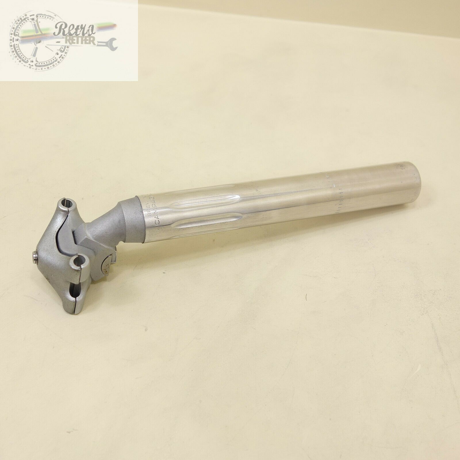

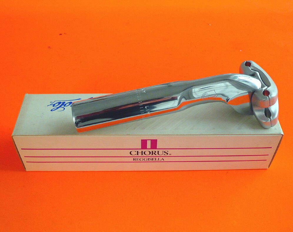

Arbeite gerade an einem Aufbau mit einer Campagnolo Super Record Gruppe (Mitte 80er). Die dazu gehörende geriffelte ("fluted") Sattelstütze gefällt mir gar nicht. Ist der Griff zu etwas Jüngerem legitim?
Grüße
