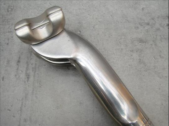

na ja, so groß finde ich den unterschied jetzt nicht.
da geb ich Dir vollkommen recht, ich bin immer von dieser ausgegangen:
also von den frühen Ausführungen. Deine ist lt. Velobase eine Chorus RS, die erst Mitte der 90er im Umlauf war und praktisch eine C-Record, was der üblichen Vererbung bei Campagnolo Rechnung tragen würde.
