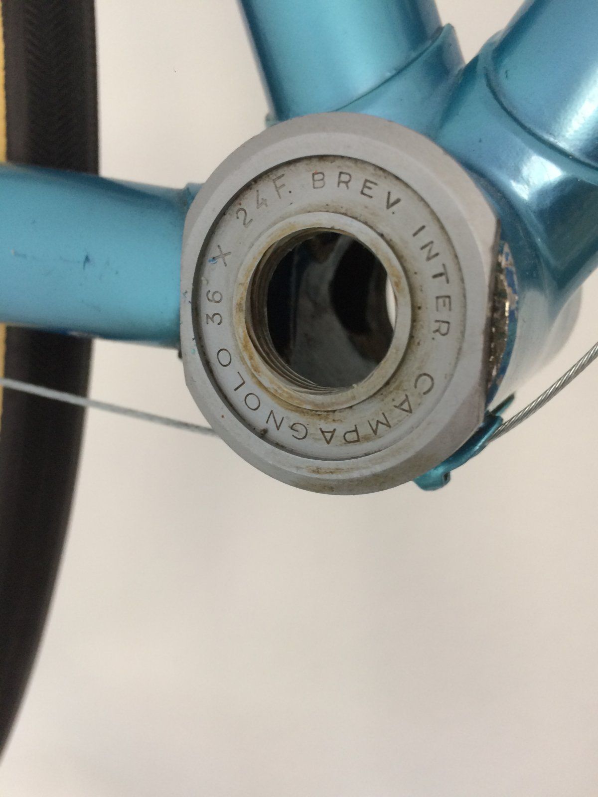

Ich habe hier eine festsitzende Lagerschale auf der Fahrerseite rechts und das obwohl die Schale eingefettet wurde, bevor sie verbaut wurde. Die Gegenseite ging butterweich raus...
Bevor ich jetzt mit einem größeren Hebel anfange nochmal zum Verstöndnis: auf geht es doch entgegen dem Uhrzeigersinn? Hänge da gerade...
