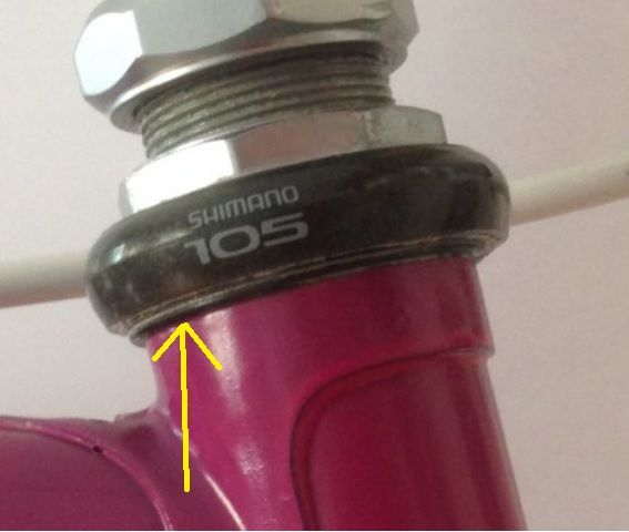

korken - damit kein dreck in die gabel kommt. rad soll jetzt mehr für alltag und stadt verwendet werden, da fand ich das ganz sinnvoll.
Ich hätte Angst, dass das Wasser rein, aber nicht mehr raus kommt. Schmiere doch einfach etwas Lagerfett dort rein oder Hohlraumkonservierung aus dem KFZ-Breich.
Sieht wirklich merkwürdig aus....aber er hat doch geschrieben, um neu zu fetten,
dafür nimmt man doch die Lagerschalen nicht raus.
Kann ja auch versehentlich beim durchschieben der Gabel von unten einen kleinen Schlag bekommen haben und etwas nach oben gerutscht sein.

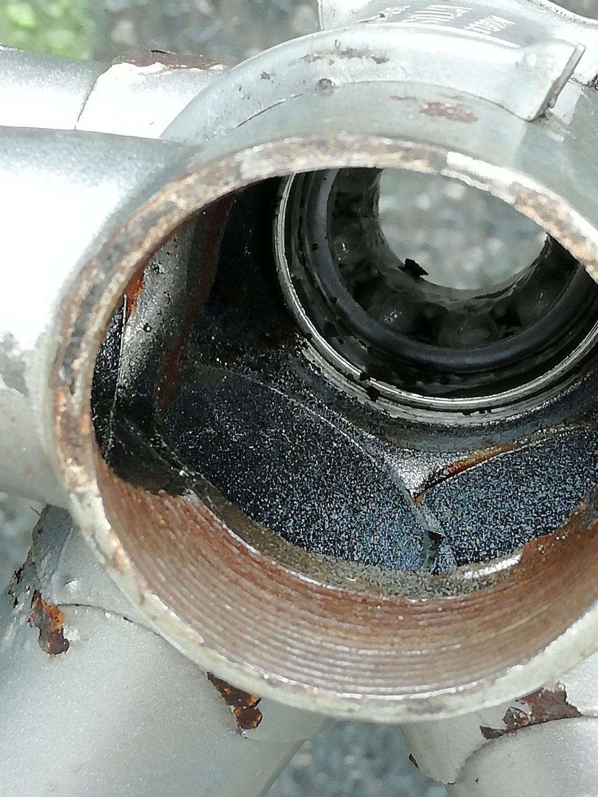

Hat jmd Erfahrung mit verkleben von Linken Lagerschalen des Innenlager, das Gewinde hat sich verabschiedet,.Entweder Gewinde neu einleuten und nachschneiden eines neuen Gewinde (BSA ) Kostenpunkt ca 60-80€ für nen Stadtrad mir zu teuer. Oder mit dem Restgewinde eine stabile Verklebung mit der Lagerschale erreichen, jmd Erfahrung oder welcher Kleber halten könnte?
ein paar Fotos dazu
kA was einleuten is .Kein Geld da bleibt nur einkleben mit Logtide
Vielleicht ist das Einschneiden eines italienischen gewindes (36mm) eine Möglichkeit?
Sofern eine ital. Lagerschale parat liegt.
Wenn das Gewinde rausgerissen ist gibt es nichts mehr zum "nachschneiden" ist doch kein Material mehr da , in Luft ist nichts zum schneiden .
Was ist "einleuten" ????
Beim kleben wie immer das wichtigste : alles muss klinisch sauber und fettfrei sein , wenn du das hinbekommst
mit Lösungsmittel wie Aceton z.b. wäre es eine Versuch wert , mit Loctite 648 , nur das Zeug ist auch nicht billig .
Oder 2 Komponentenkleber wie UHU Endfest 300 , mit dem Föhn aushärten , aber das es auch nicht geschenkt zu bekommen .
Wenn sich das wieder löst, kannst du immer noch was anderes versuchen .
Ein neues Gewinde könnte ja nur was grösseres sein , zb italienisches Tretlagergewinde 36 x 24 Gang , oder ?
Es gibt auch Lager die brauchen gar kein Gewinde , die werden von beidseitigen Nutringen gehalten die eine 45 Grad Fase haben , nur dazu muss das Tretlagergehäuse maschinell auch angefast werden , das ist aber Fräsmaschinenarbeit , die Fasen müssen ja fluchten , und so ein Lager ist recht teuer .
Das ganze ist nahe am wirtschaftl. Totalschaden , so wie ein alter Lada bei dem der Tank leer ist ....:D
Da sieht man doch eigentlich auch, dass der Dichtungsring falsch herum sitzt oder vertue ich mich da?
Das denke ich auch , so sieht das dann aus , die Dichtungsringe haben ein "L " - Profil , die offene Seite vom L muss auf die Konen von Gabel und Lagerschale oben also nach unten zeigen .
ich hab hier einzwei mavic reparaturlager, da müsste aber trotzdem das gehäuse angefast werden.
ich glaube aber, der fräser dafür ging nach münster - oder berlin???
