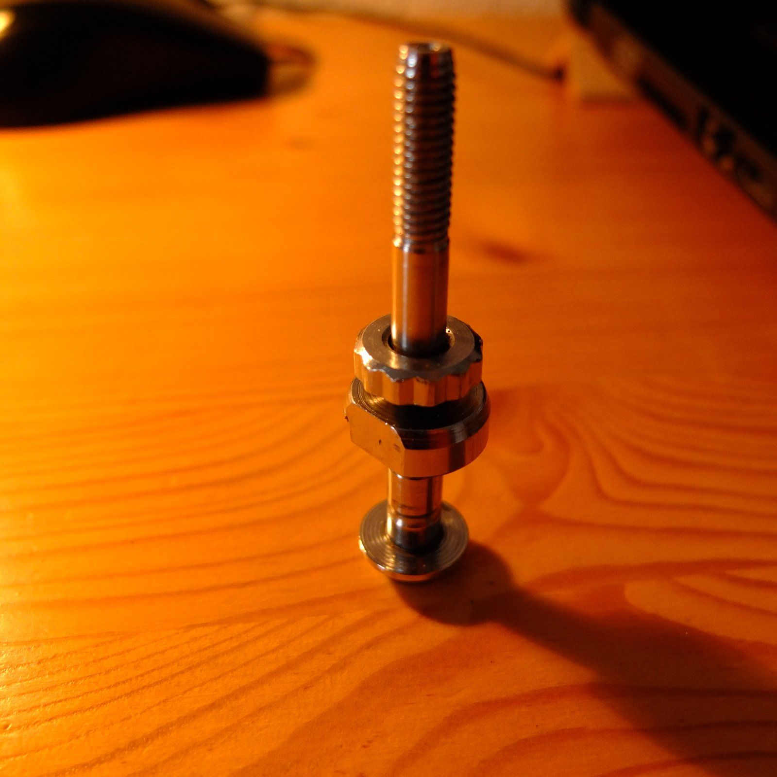

Der Gabelkonus ist sicher gehärtet. Normale Feile scheidet daher aus.
Mit Diamantfeile, Schleifbock oder Winkelschleifer gehts.

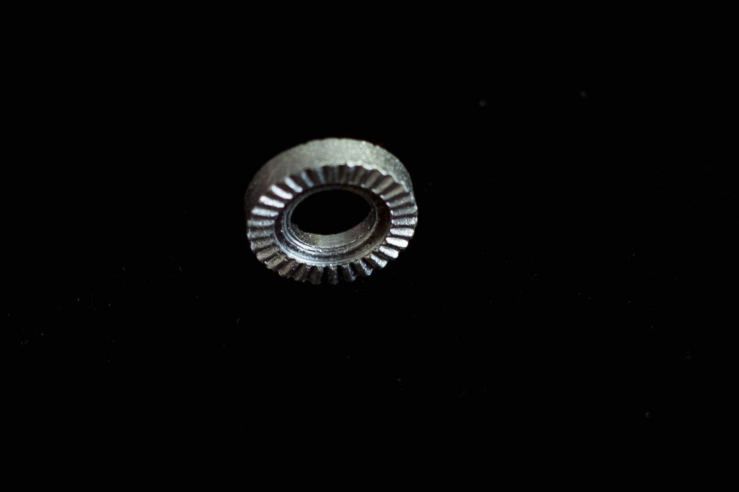

Hochharte Feile für gehärteten Stahl habe ich. Bloß ist das filigrane Feinmechanikerarbeit und deshalb nicht ganz mein Fall. Die längste Huelsenmutter im Vorrat hat 13 mm Gewinde und reicht nicht. Eine Gängige Länge im Möbelbau scheint 15 mm zu sein und wäre vermutlich aber weniger fest vom Material her. Andere Variante ist eine Bremse für Mutternbefestigung auf Hülse durch nachschneiden und kürzen anzupassen.
Die Zahnscheibe ist doch kein muss , die kann man getrost weglassen und die Mutter vor der Zahnscheibe
anpassen , 2 Schlüsselflächen zum halten/ausrichten der Zange genügen doch , und es gibt solche Muttern mit M7 Gewinde an Shimanobremsen die sind im Durchmesser kleiner und haben eine Hartgummieinlage die das verdrehen ohnehin besser verhindert , den Chrom dabei auch nicht beschädigt , das würde auch helfen .
Wenn deine Bremse vorne einen Inbuskopf hat hält man die Bremse beim festziehen ohnehin besser da fest , die hintere Mutter braucht man dann nur noch um das Spiel der Bremsschenkel auf dem Bolzen zu fixen wenn die noch gar nicht angebaut ist.
Gibt´s keine passenden Distanzringe, die man unter den Konus legen kann?
Oder wäre die Paßfläche zu klein?
Unter Umständen kommt die untere Lagerschale dann immer noch an die Bremse.
Mit ein Knackpunkt war ja auch, daß die Hülsenmutter bei dickeren Scheiben zu kurz wird.
Wenn deine Bremse vorne einen Inbuskopf hat hält man die Bremse beim festziehen ohnehin besser da fest , die hintere Mutter braucht man dann nur noch um das Spiel der Bremsschenkel auf dem Bolzen zu fixen .
Das werde ich mal ausprobieren. Je kürzer der Abstand zwischen Bremszange und Gabel ist, desto weniger kann das auch nachgeben. Allerdings müssen ja auch die Klötze noch passen. Wenn das nicht geht, werde ich mir bei Singlespeed mal die langen Hülsen bestellen.

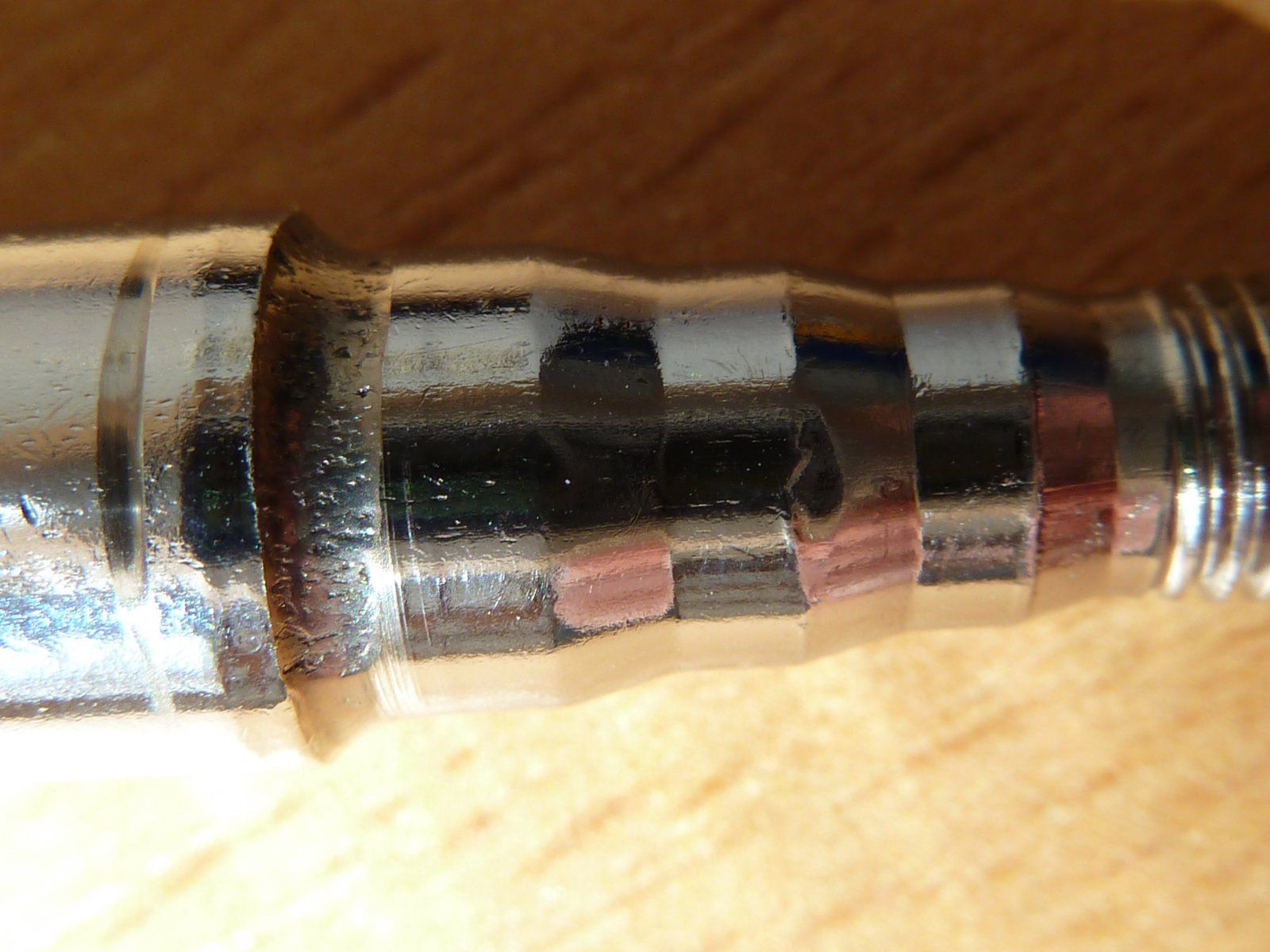

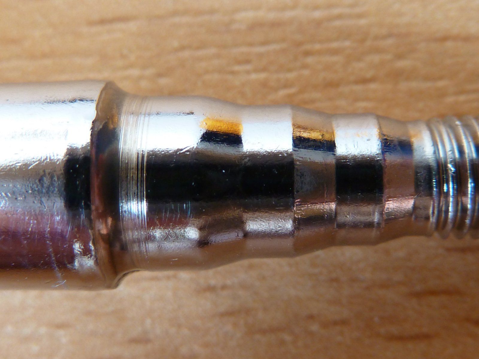

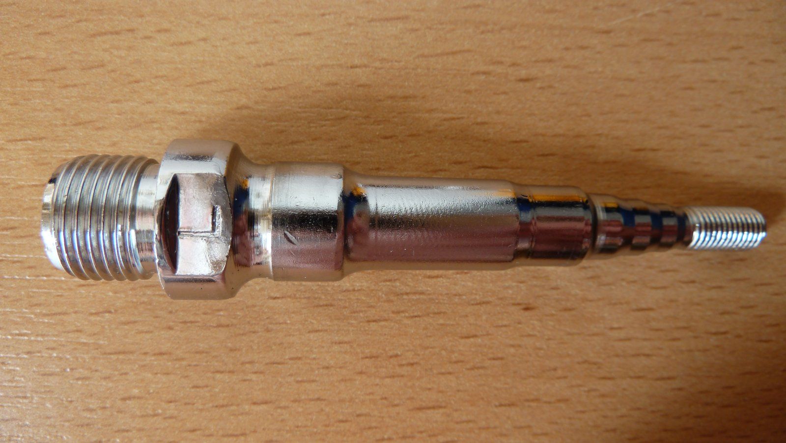

Seid gegrüßt!
Ist es empfehlenswert diese Pedalachse (PD-6402) in Bezug auf die Kugellaufbahn wieder einzubauen, oder lieber bleiben lassen, wie ist eure geschätzte Meinung?
Danke!
