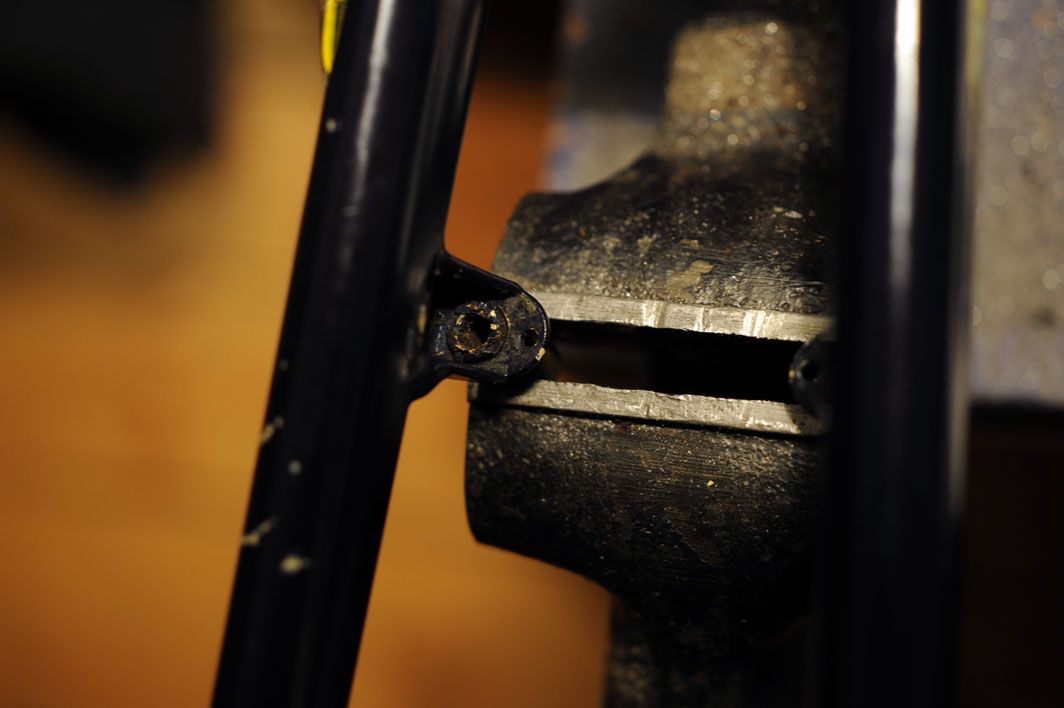

Hat schon mal jemand von Euch lockere Cantisockel gehabt? Ich habe es gestern nur beim Demontieren der Bremsen gemerkt: Das Gewinde schien endlos, dabei hat sich nur der Sockel mitgedreht. Der scheint nur grob vernietet zu sein. Was kann man denn da machen?
Nichts, so lassen? Sie sind nicht so locker, daß sie wackeln, sie drehen sich nur.
Oder mit festem (2-Komponenten)-Kleber festkleben?
Oder einen Schweißpunkt von hinten setzen (lassen)?
Hier sind die Gabel und die Cantisockel von hinten zu sehen.
Einkleben U gut isses
Da ist wohl bei der Produktion geschlampt worden. Diese Art Sockel wird normalerweise nach Auflöten auf den Rahmen mit einem kleinen Stupfer Hartlot mit verlötet.
Schweißen würd ich nicht, kleben auch nicht. Mit Wärmeschutzpaste den Rahmen abdecken und den Sockel mit Silberhartlot verlöten wäre eine handwerklich korrekte Lösung.
Der Sockel und ggf. verbranntes Areal muss dann nachlackiert werden.
Wenn Du einen Rahmenbauer in der Gegend hast - der kann das sicher machen. Aus welcher Gegend kommst Du?
Gruß ...
Gruß ...
Die Sockel sind wahrscheinlich mal nachträglich an eine Straßengabel angebracht worden. Nachlöten ist natürlich die korrekte Lösung, aber leider mit dem Nachteil der Nachlackierung... :eek: Bin aus Leipzig.
Ja, hatte ich auch. Von hinten nachlöten lassen, da hält sich der Lackschaden auch in Grenzen.

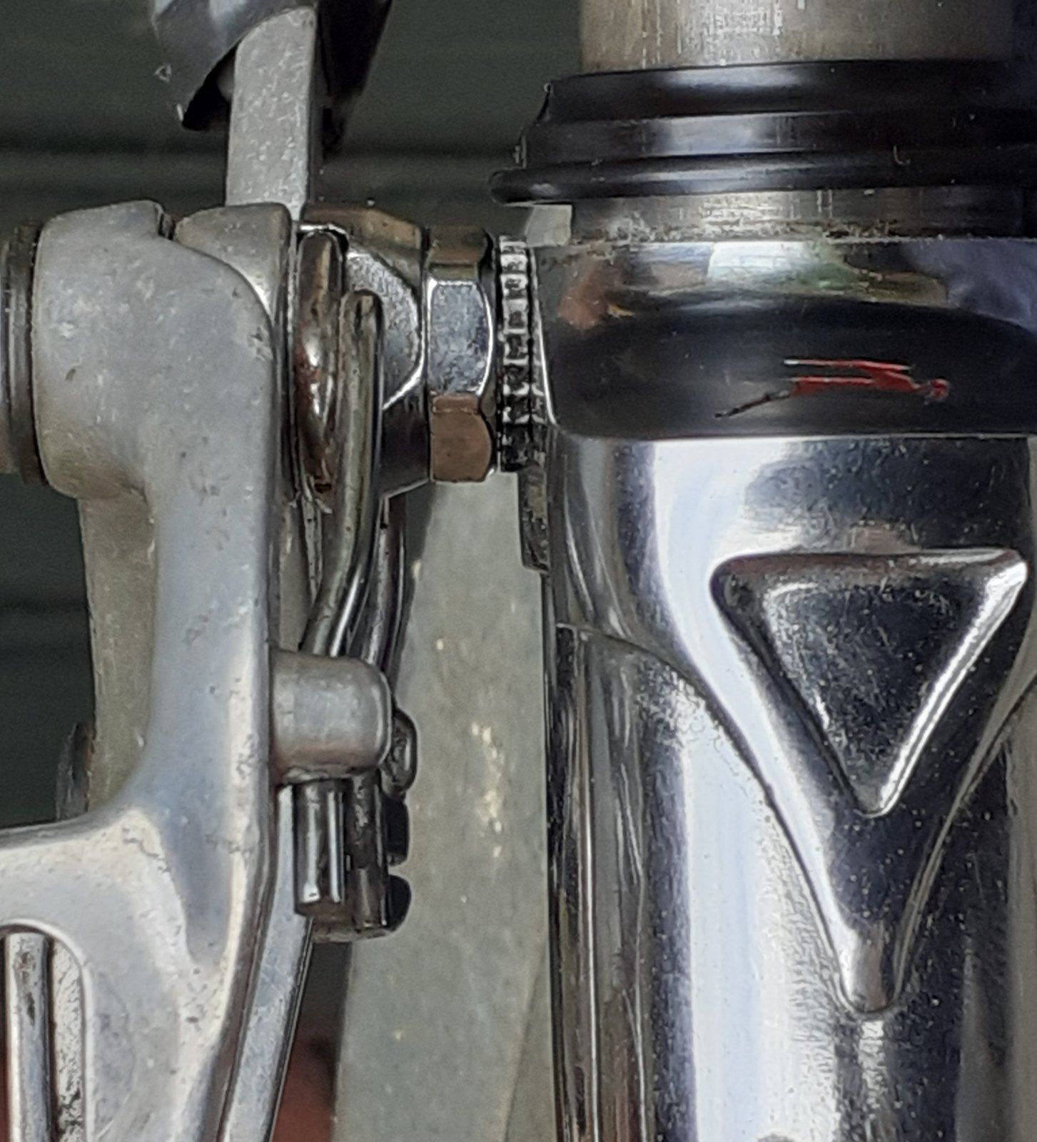

Weiteres Steuerkopfproblem:
Hat das schon einmal jemand gehabt? Der Lagerring ist von einem Tange-Lager, aber mit einem Shimano 600er sieht das gleich aus. Den Ring habe ich erstmal nur handwarm aufgeschoben. Ganz runtergeschlagen würde er den Bremsensitz beeinträchtigen. Auf die Achse der Bremse (Suntour) einfach eine dickere U-Scheibe mit geringerm Radius (oder eckig gefeilt) aufschieben geht auch nicht, weil die Achse für die Inbusbefestigung sonst definitiv nicht lang genug ist.
