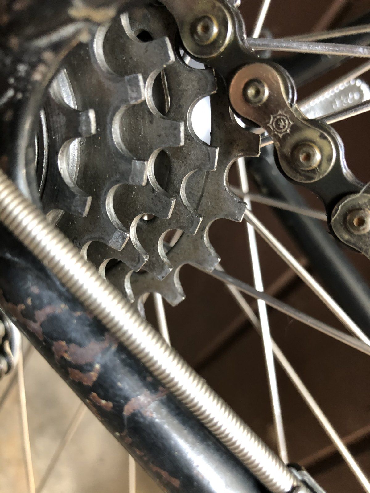

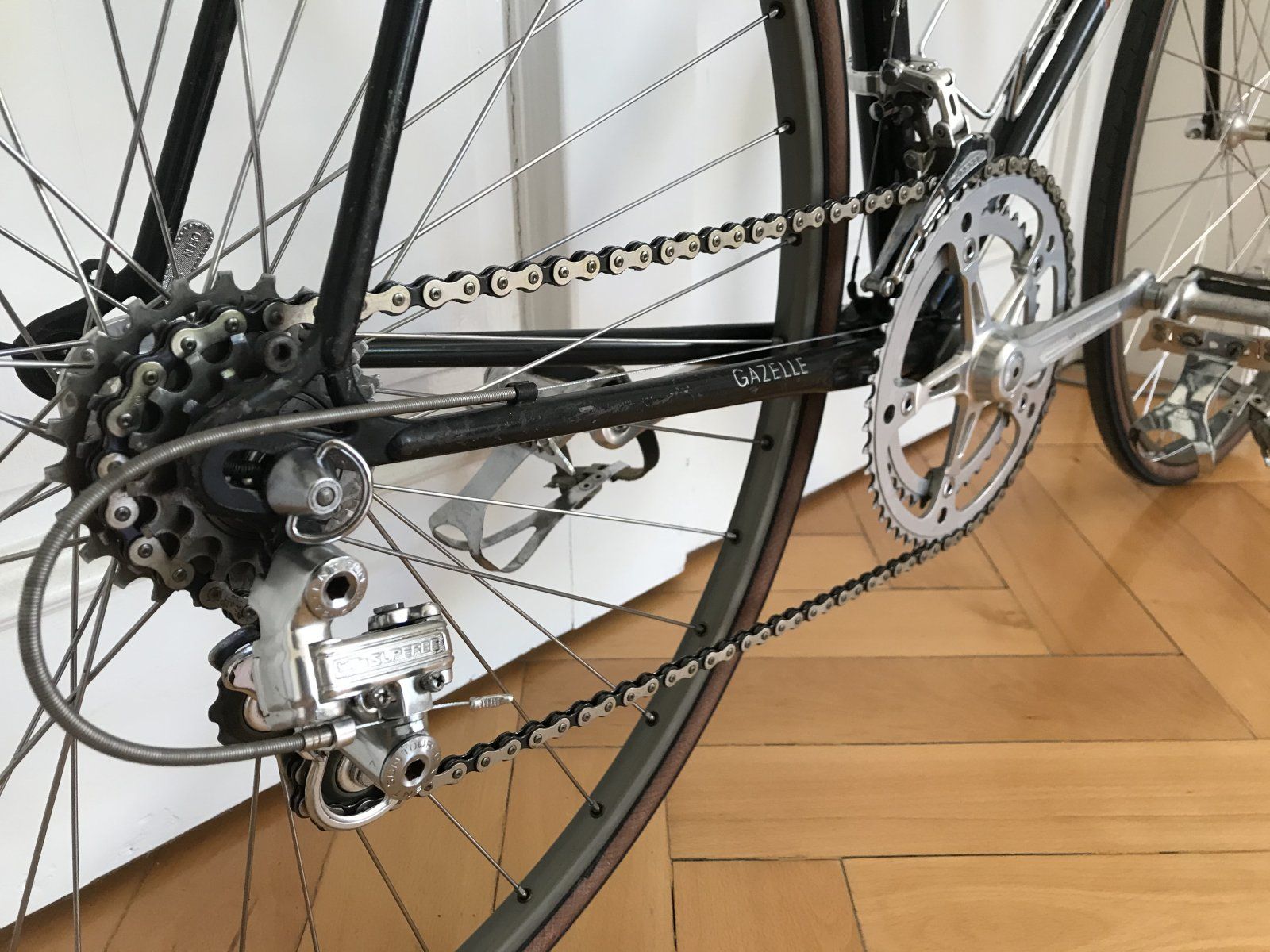

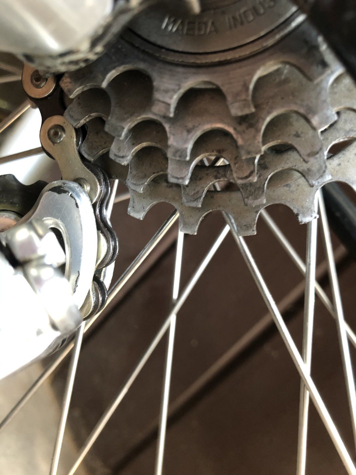

Gerade die Gazelle probegeritten - alles fein, nur die Kette springt bei den beiden kleinsten Ritzeln.
Kranz: SunTour Perfect 5fach, sieht wie neu aus
Kette: Wippermann Weißstern NOS
Woran kann das noch liegen?
Der fortgeschrittene Verschleiß an den kleinsten Ritzeln ist deutlich erkennbar. Vergleiche mit den weniger gefahrenen größeren Ritzeln. Je kleiner das Ritzel, desto weniger Zähne sind im Eingriff, und der Umschlingungswinkel der Kette ist auch ungünstiger. Aus diesen Gründen macht sich der Verschleiß immer gerade auch bei den kleineren Ritzeln bemerkbar.
Echt?
So schlimm sehen die doch nicht aus???
Oder bin ich blind?

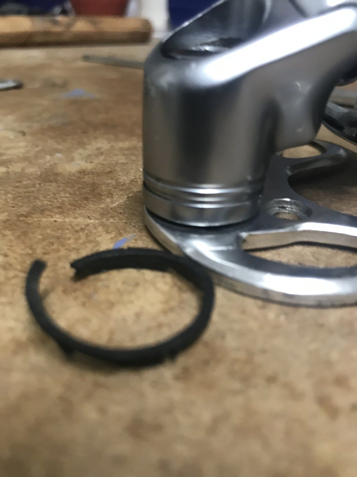

Beim Auseinanderbauen und Reinigen des Schaltwerks ist mir diese poröse Dichtung gerissen. Die saß da, wo die Feder mit dem Käfig montiert wird. Kriegt man noch sowas, oder nur über ein Spenderwerk. Oder einfach weglassen?
Ist die bei der Demontage gerissen - oder war die schon vorher defekt?
Du kannst sie mit etwas Fett einstreichen und auch in gerissenem Zustand wieder einbauen.

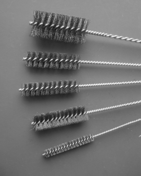

Ich würde hier gar nicht mit Fett arbeiten, sondern etwas umfangreicher vorgehen:
Sattelstütze entfernen, Gabel demontieren. Steuer- und Sitzrohr mit einer Bürste reinigen, z.B. einer passenden Heizkesselbürste:
Mit dem Finger einmal in die Kettenstreben hineinfühlen, ob da Rost ist. Evtl. mit einer langen, dünnen Bürste hinein.
Wenn alles gereinigt und trocken ist (auch die Tretlagergewinde), den ganzen Rahmen mit Hohlraumkonservierspray aussprühen und einige Zeit immer wieder umdrehen/schwenken, damit sich alles gut verteilt. Auch das Oberrohr aussprühen und den Gabelschaft.
Reste auslaufen lassen.
Das Wachs 24h ablüften lassen.
Ein kleines Loch an unterster Stelle genügt, um Kondenswasseransammlung zu verhindern.
Alles wieder montieren - und Ruhe is im Karton.

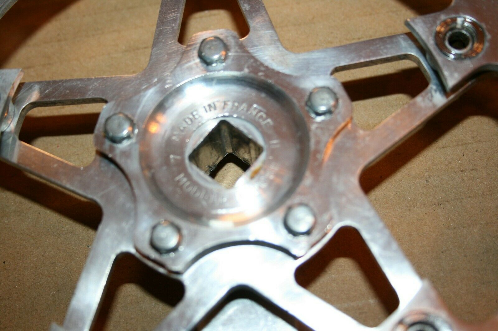

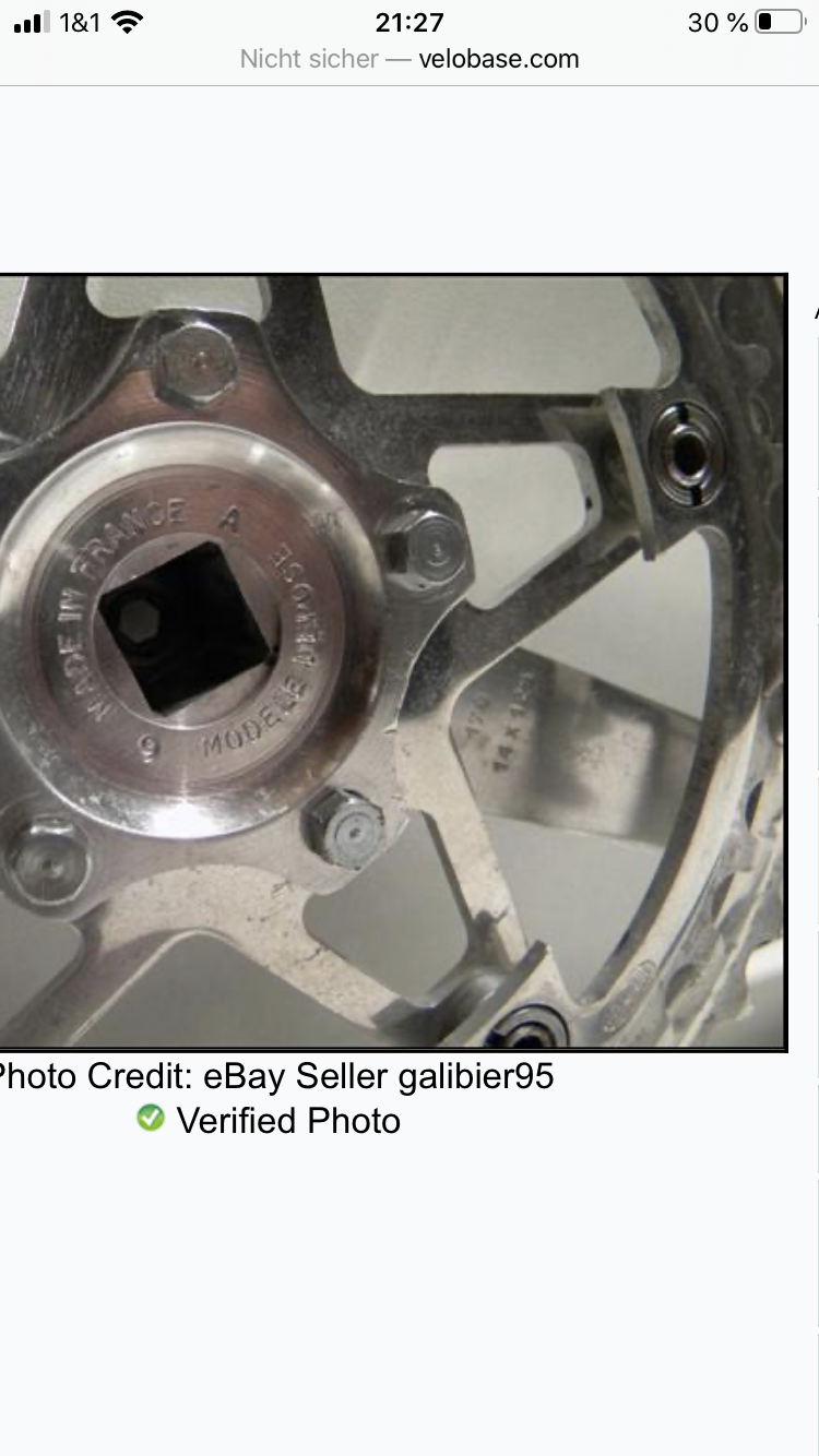

Guten Abend, kann mir bitte jemand sagen ob das mit dem kleinen Kettenblatt an der Strogliht Kurbel so orschial ist ? Sieht mir ein wenig komisch aus, aber bei den Franzosen kann man ja nie wissen.
MfG Jens
Sagt mal sind die Kappen geklemmt, aufgepresst? Bekommst man die ab? Wie? Aufhebeln? Gehen die dann wieder drauf? Fragen über Fragen...
C9641358-70DF-4FD4-84C9-DDE4312E674D.jpeg2B6E9D5E-2B95-47E7-B80C-FCC99B1E36E0.jpegCDBC7C2A-6285-4C47-A5A4-95EB76AD5A44.jpeg
MfG Jens
die meinst wegen der Anstandsringe oder der Steckhülsen? Sieht mir was ich sehe ganz normal nach 49D aus

Wohin springt die Kette denn bei den kleinen Ritzeln.
Nach innen, außen oder hebt sie sich.
Wurde nach Montage der Wippermannkette das neu genietete Kettenglied auf Gängigkeit geprüft.
Nach dem Neueindrücken eines Bolzens, muß die Verbindung immer quer zum Kettenlauf frei gedrückt/gebogen werden.
Das Laufrad, ist im horizontalen Ausfallende ganz vorne montiert. Mit Zurückschrauben der dünnen Anschlagschrauben in den Ausfallenden, kann das Laufrad ca. 15mm weiter hinten positioniert werden. Das kann auch helfen.
