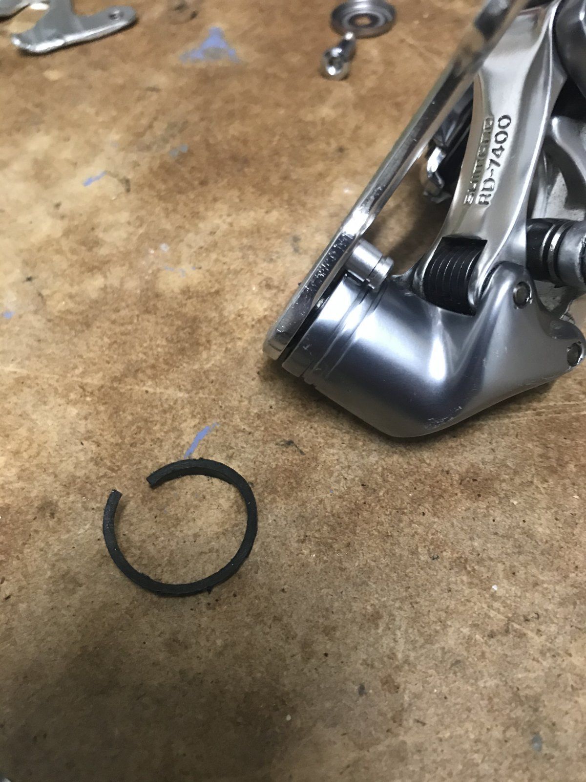

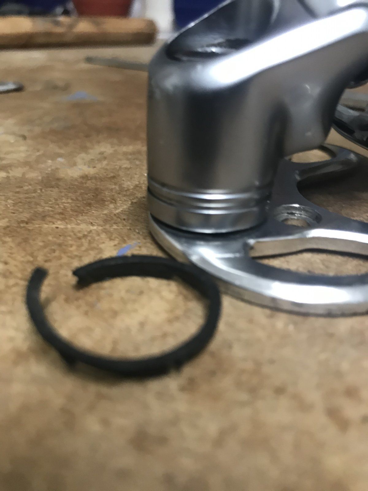

Beim Auseinanderbauen und Reinigen des Schaltwerks ist mir diese poröse Dichtung gerissen. Die saß da, wo die Feder mit dem Käfig montiert wird. Kriegt man noch sowas, oder nur über ein Spenderwerk. Oder einfach weglassen?
Danke vorab!
Danke vorab!
Funktionieren tut die auch ohne den Dichtring , falls die nicht an einm Crosser/Gravel verwendet wird , ist das nicht schlimm . musste halt mal auswaschen und neu fetten , Coronalike halt , hast doch Zeit ohne Ende

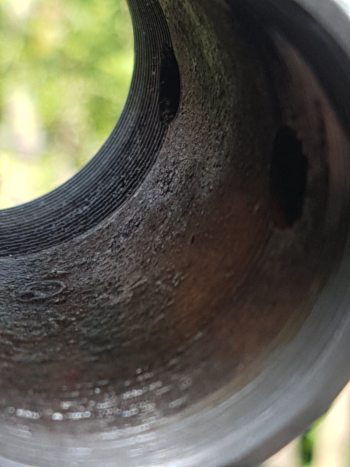

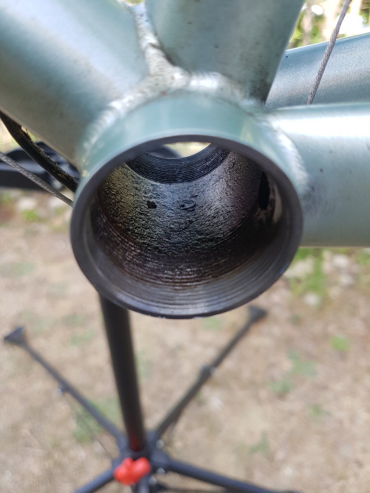

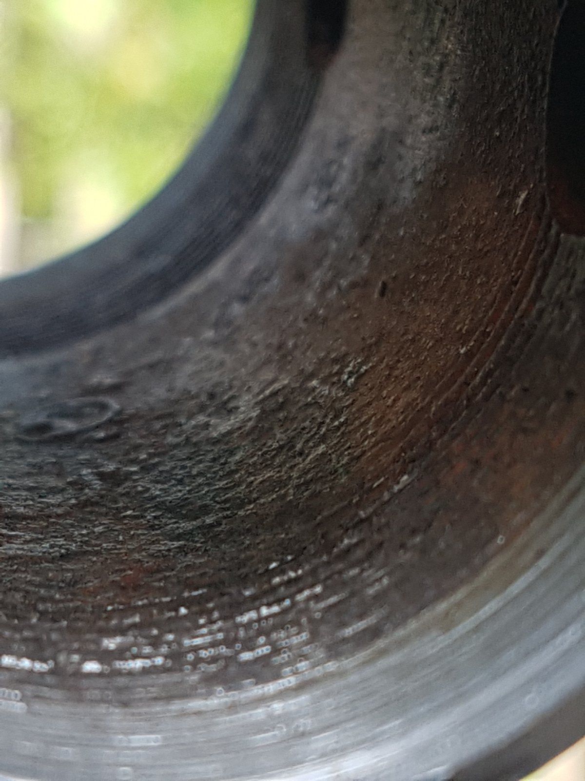

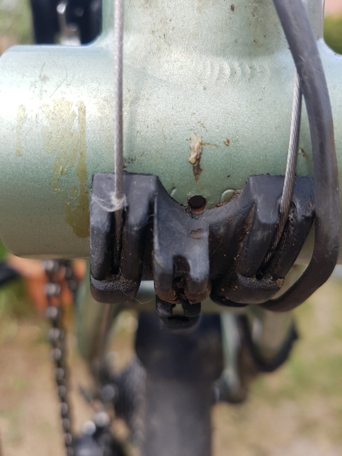

Habe gerade mein Hollowtechlager aus meinem cyletech Stahlrahmen abgenommen. Im Rahmen war es dort unten relativ sandig, feucht und rostig.
Ich habe nach dem Säubern ein paar Photos gemacht. Sind hier noch weitere Entrostungs arbeiten notwendig?
Oder reicht der pragmatische Ansatz -Fett rein und zu - hier aus?

Endlich mal ein Einsatzgebiet für WD40 ;-)
Ich würde das mal mit einem kräftigen Strahl von selbigen ausspülen, mit 'nem Lappen durchziehen, die gewinde schön sauber machen, in Ausdrehrichtung mit nem Lappen ausreiben, dann Fett ins Gewinde und wieder zusammenbauen.
und vorher von unten ein Loch reinbohren, dann ists aus mit Feuchtigkeit. gerne mit dem größten Bohrer, den du hast...
Von den Löchern im Tretlager halte ich nicht so viel. Wo soll denn die Syffe reinkommen wenn nicht durch das Loch im Tretlager?
Von überall.
Das oben gezeigte Tretlagergehäuse hat keine Bohrung an der Unterseite - und ist dennoch ein Feuchtgebiet.
Der Ansatz, an der tiefsten Stelle eine Bohrung anzubringen, kann deshalb so falsch nicht sein.
Von überall.
So ist es. Steuersätze sind eine beliebte Eintrittsstelle, Sattelstützen ebenso. Falls es innenverlegte Bremszüge gibt, da läuft das Wasser ungehindert rein, die sind nie richtig gedichtet.
Ja, ist alles richtig. Ich glaub die meisten meiner Rahmen haben kein gebohrtes Tretlagergehäuse, ich schone meine Räder auch nicht, aber so richtig Schmodder hab ich noch in keinem gefunden. Vielleicht sollte ich weniger Fett in Sattelstütze & Steuersatz schmieren ?
Obwohl ich mir die Herkunft des Schmodders nicht erklären kann (Gottseidank keine innenverlegten Züge), werde ich mich mit dem Gedanken anfreunden, ein Entlüftungsloch zu bohren.
Das hat mein Koga auch und dort sah der Rahmen innen sehr viel besser aus. Zwar war dort auch Schmodder und Sand drin, aber es war wenigstens nicht rostig.
Danke für die Tips.
Manche haben auch mal nen Korken in Sattelrohr gedengelt. Dann ist’s da schön von innen durchgegammelt. Wenn man die Räder regelmäßig wartet passiert das ja alles nicht.
Wieviel Wasser eindringt hängt natürlich auch von der Bauart des Rahmens ab, vom Steuersatz, der Stütze, anderen Rahmenöffnungen, dem Einsatz des Rades, der Aufhängung (bei meinem Crosser lief zum Beispiel das Wasser immer durch den Steuersatz wieder raus, weil der Lenker unten im Keller hing) Fett ist natürlich auch ein guter Schutz gegen das Eindringen von Wasser. Aber, wenn Wasser eh eindringt, muss es halt auch wieder raus und das am einfachsten am tiefsten Punkt, also am Tretlager. Außerdem, der Stahl ist da 2mm dick, wenn du da also ein 3x3cm großes Fenster reinschneidest, kannst du richtig Gewicht sparen. 14 g ungefähr!!!! ;)
Oh ha. Da war ja schon ein Entwässerungsloch, wenn auch ein kleines.
Ich werde mal vergrössern.
... und jetzt ist es vergrössert.

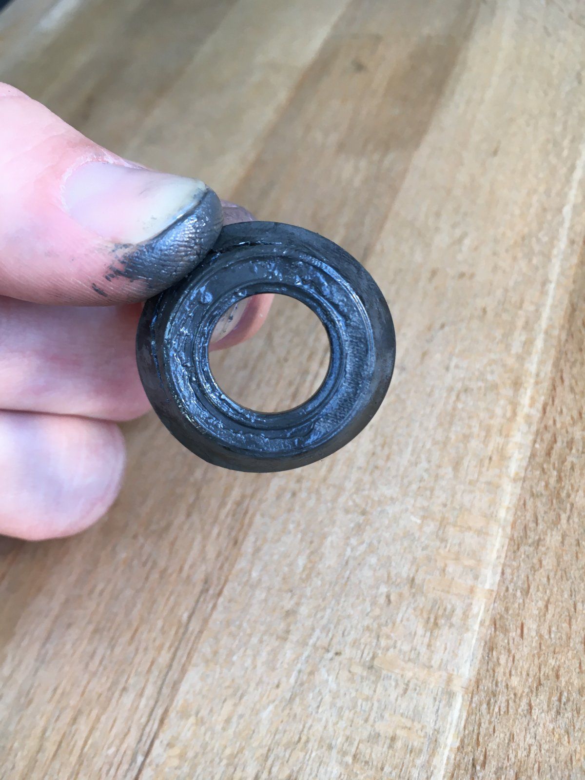

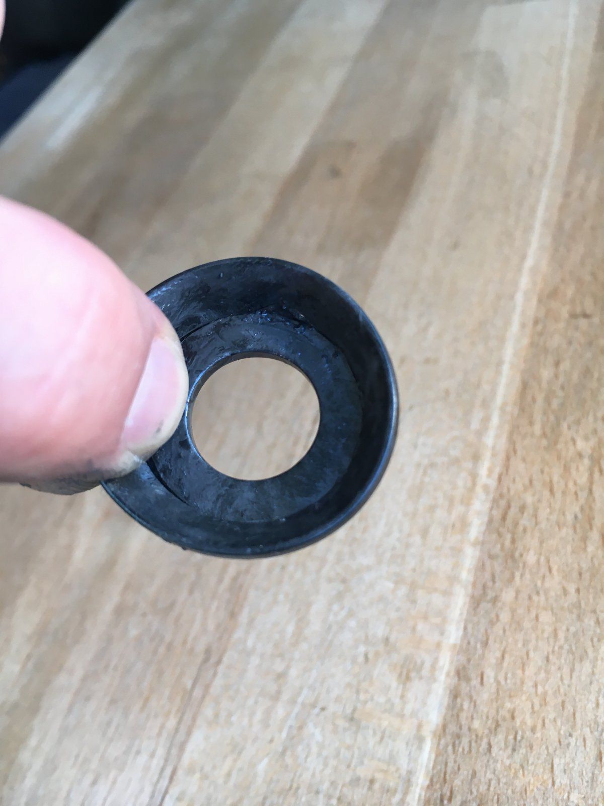

Bin gerade dabei, eine zefal malamut pumpe wieder fit zu machen. Neuer schlauch ist schon dran, jetzt muss noch die Dichtung neu kommen.
habe auch schon neue gefunden bei ebaY-
Frage- Wie finde ich die passende neue?
Es wird ja immer der Durchmesser angegeben- innen oder aussen?
