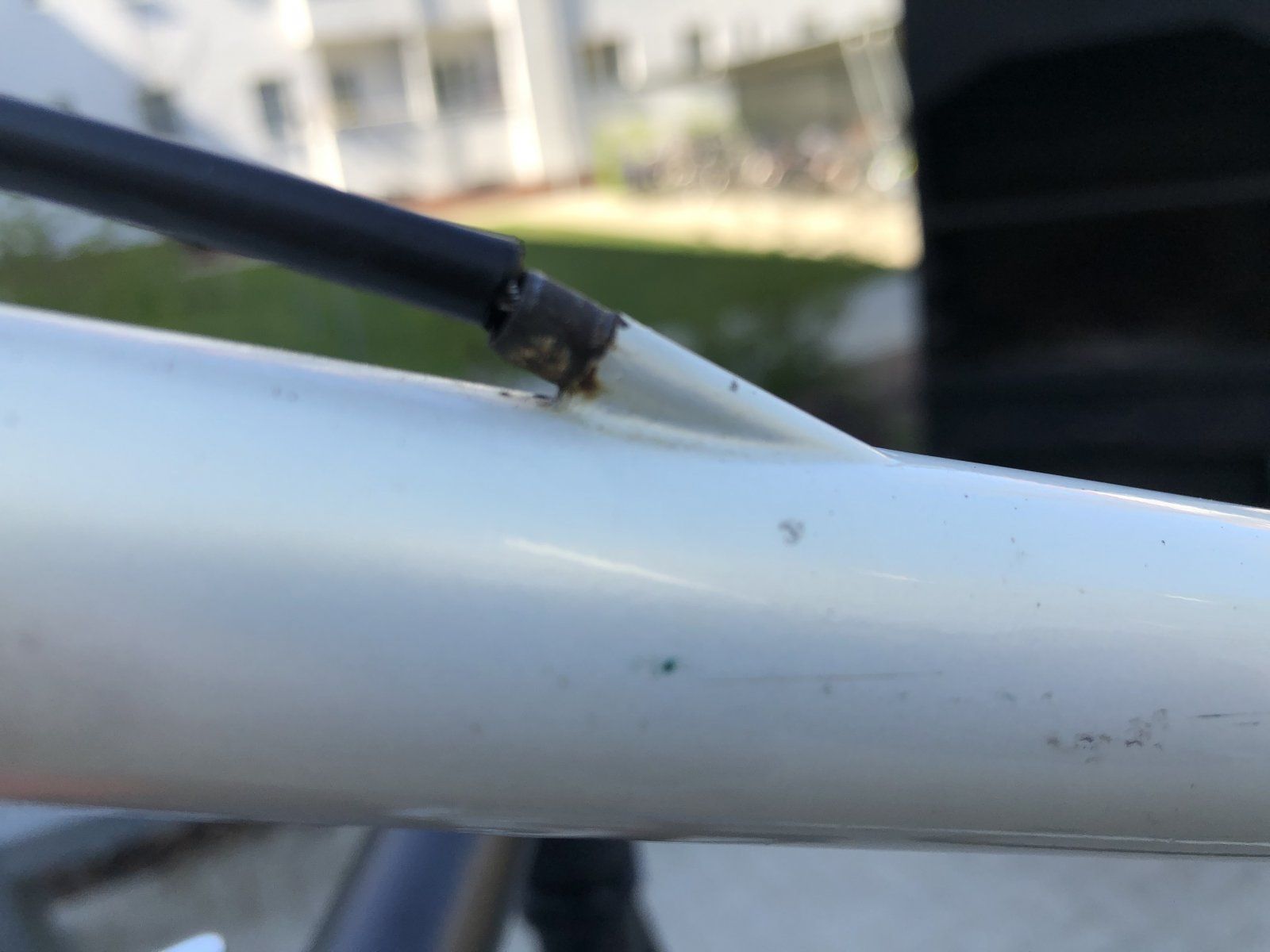

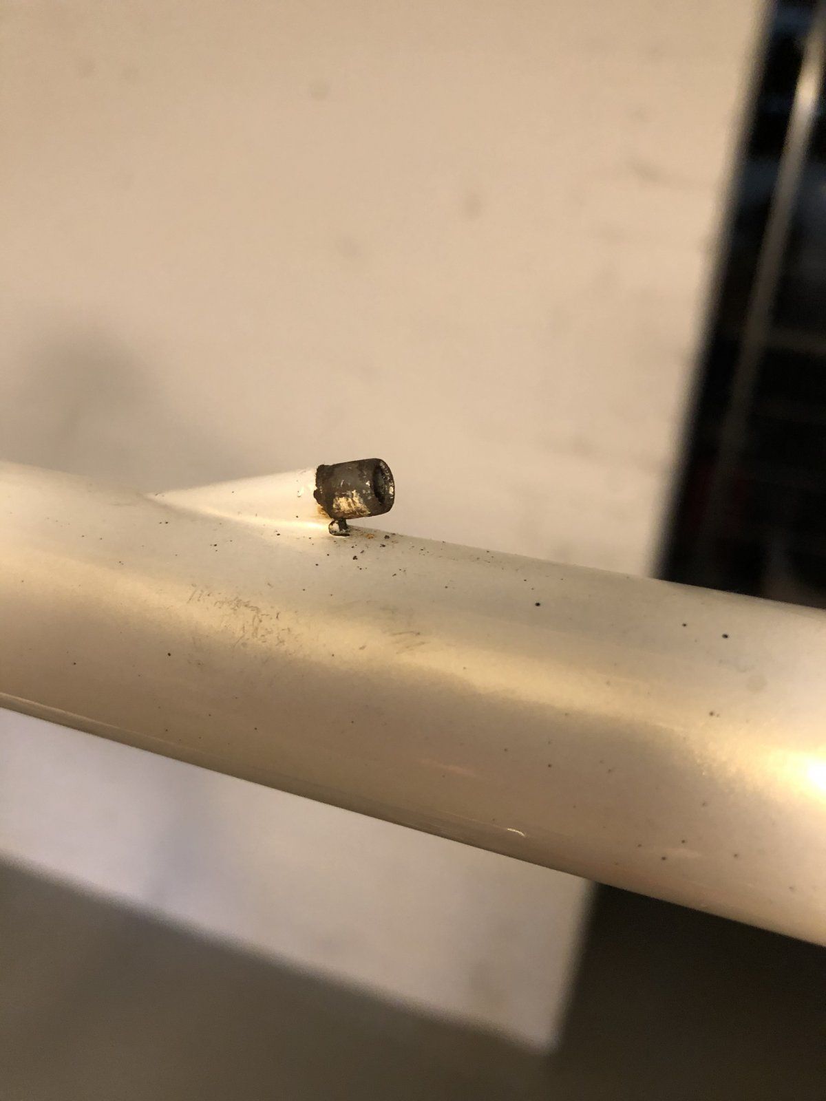

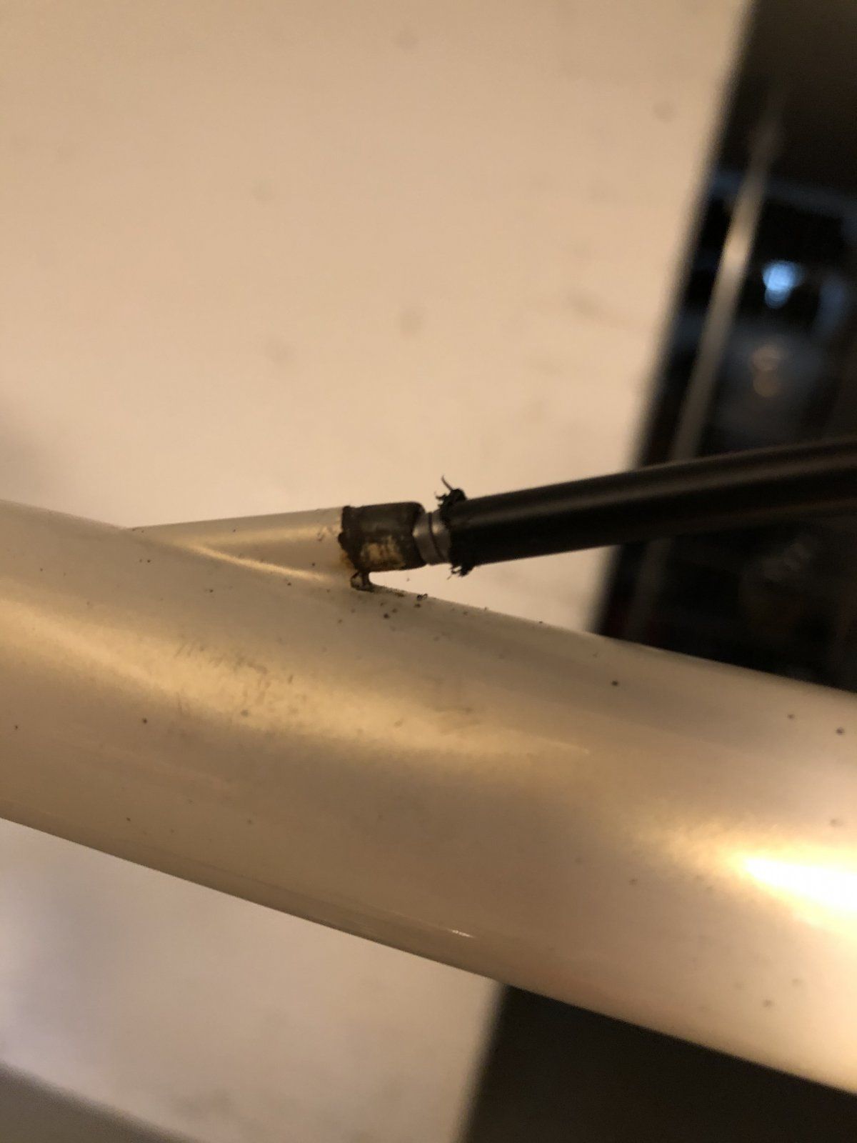

Beim Ein- und Ausgang des innenliegenden Bremszug im Oberrohr meiner Gazelle Champion AA Super-Frame sieht’s, wie auf den Bildern zu sehen, unschön aus. Der Mantel passt nicht durch, sondern nur das Kabel. Auch wenn man den Mantel „abisoliert“ pass das Innenleben nicht so hinein, dass es plan aufliegt. Gibt es da Hülsen für oder hat jemand eine andere Lösung?

...dann steckt noch der Rest einer alten Anschlaghülse in der Führung.
War auch mein Gedanke.
Die Bilder sind nicht ganz scharf.
Sieht fast so aus, als würde noch eine gegammelte Endtülle im Rahmen stecken.
Zumindest glaube ich kaum, daß der Rahmenbauer das Röhrchen aus dem Rahmen herausstehen läßt.
Ende der Lackierung = Ende des innenliegenden Röhrchens. Der Rest vermutlich gegammelte Zugendtülle.
:daumen: Ah, danke Dir. Sella hat leider nur für 4mm Streben, nicht für 3mm Streben. Wenn ich sonst nix finde, probier ich die halt mal, vielleicht klemmt das ja trotzdem ...

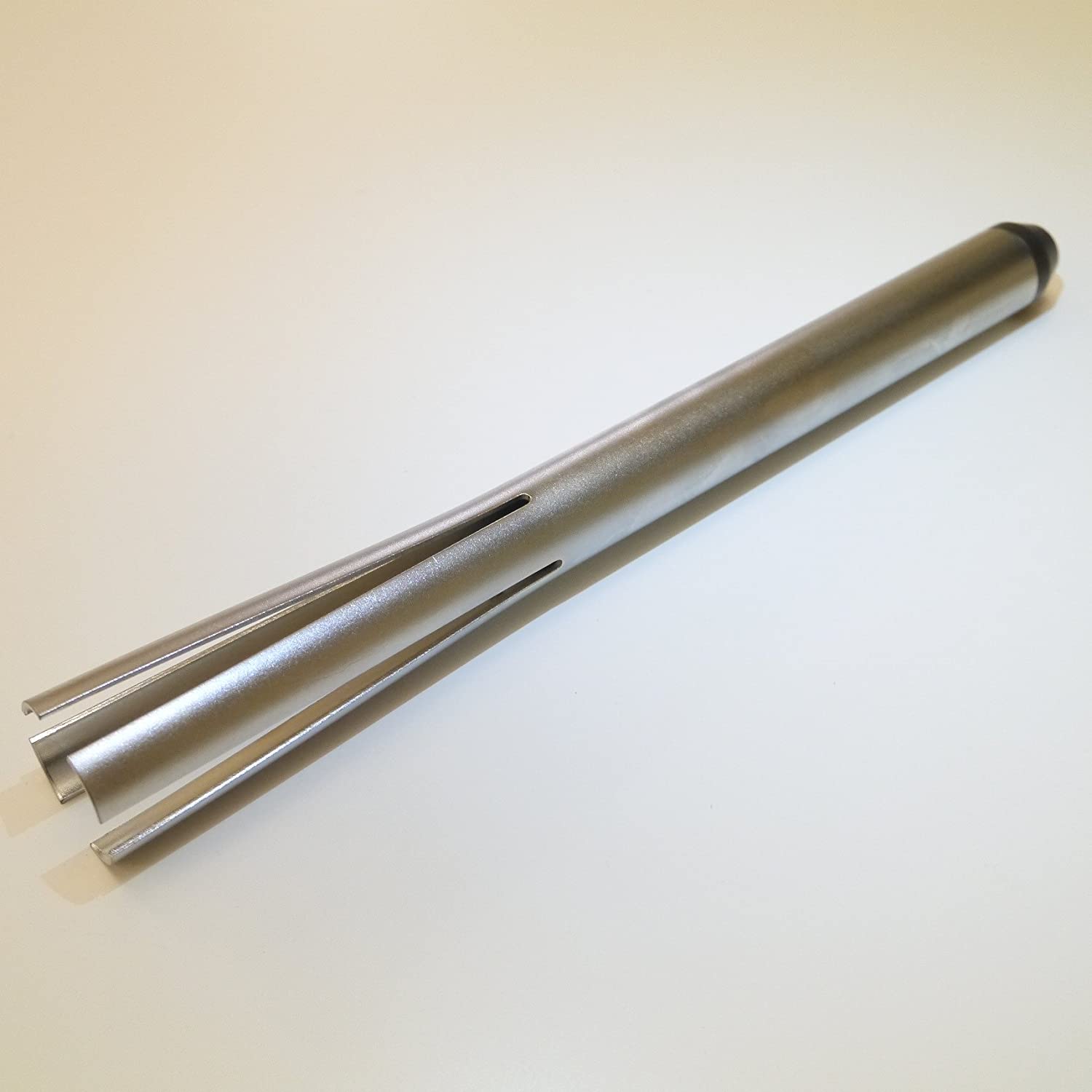

Ja , die Laufflächen der linken Lagerschale meiner FH 6208 Nabe sind hin und erledigt . Da ist auch mit nachpolieren nichts mehr zu machen .
Die muss raus . Nur bisher hab ich noch nicht das passende Werkzeug zum austreiben für die FH 6208 Nabe gefunden.
Bei einer meiner DA 7400 Naben ging der Lagerschalenwechsel recht einfach. Mit einem vorne verbogenem alten Schraubendreher einige vorsichtige Schläge innen von der Gegenseite und raus war die Schale . Eine neue Campa-Schale rein und fertig .
Aber bei dieser FH 6208 Nabe finde ich innen keinen "Halt" für die Klinke des Schraubendrehers zum Ausschlagen . Ich hoffe deshalb , dass es sowas sie diesen Austreiber auch passend in klein gäbe. Der im Bild ist für Steuersatz-Schalen und somit zu groß .
Weiß jemand , ob es solche Austeiber auch in "klein" gibt für die Naben ?

Austreiber für Naben hab ich noch nie gesehen. Nur Ein- und Auspresswerkzeuge für Industrielager. Am Ende braucht es aber immer einen Bund innen, wo ds Werkzeug anliegen kann. Also wenn du mit einem Schraubendreher durchrutschst, wirdt du auch mit jedem anderen Werkzeug durchrutschen.
