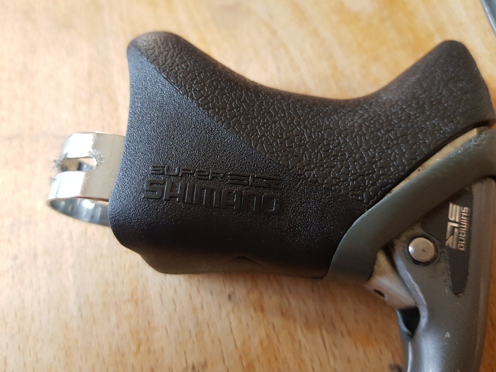

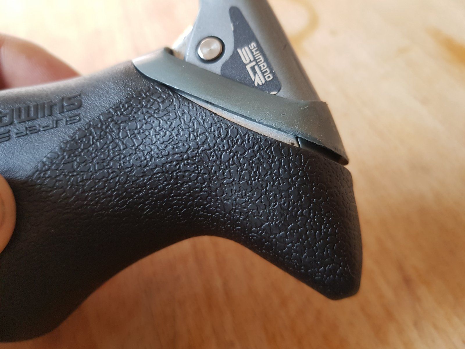

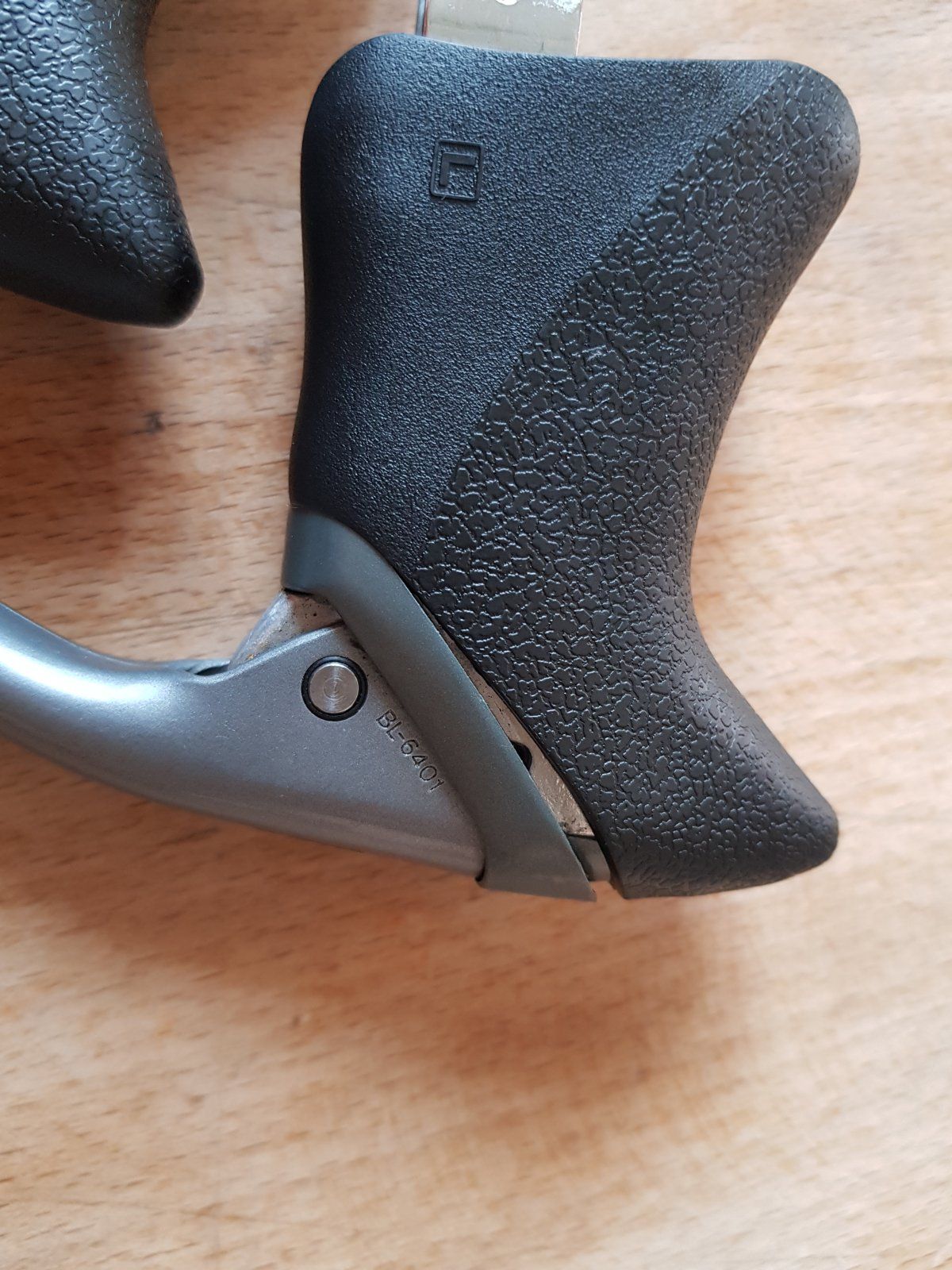

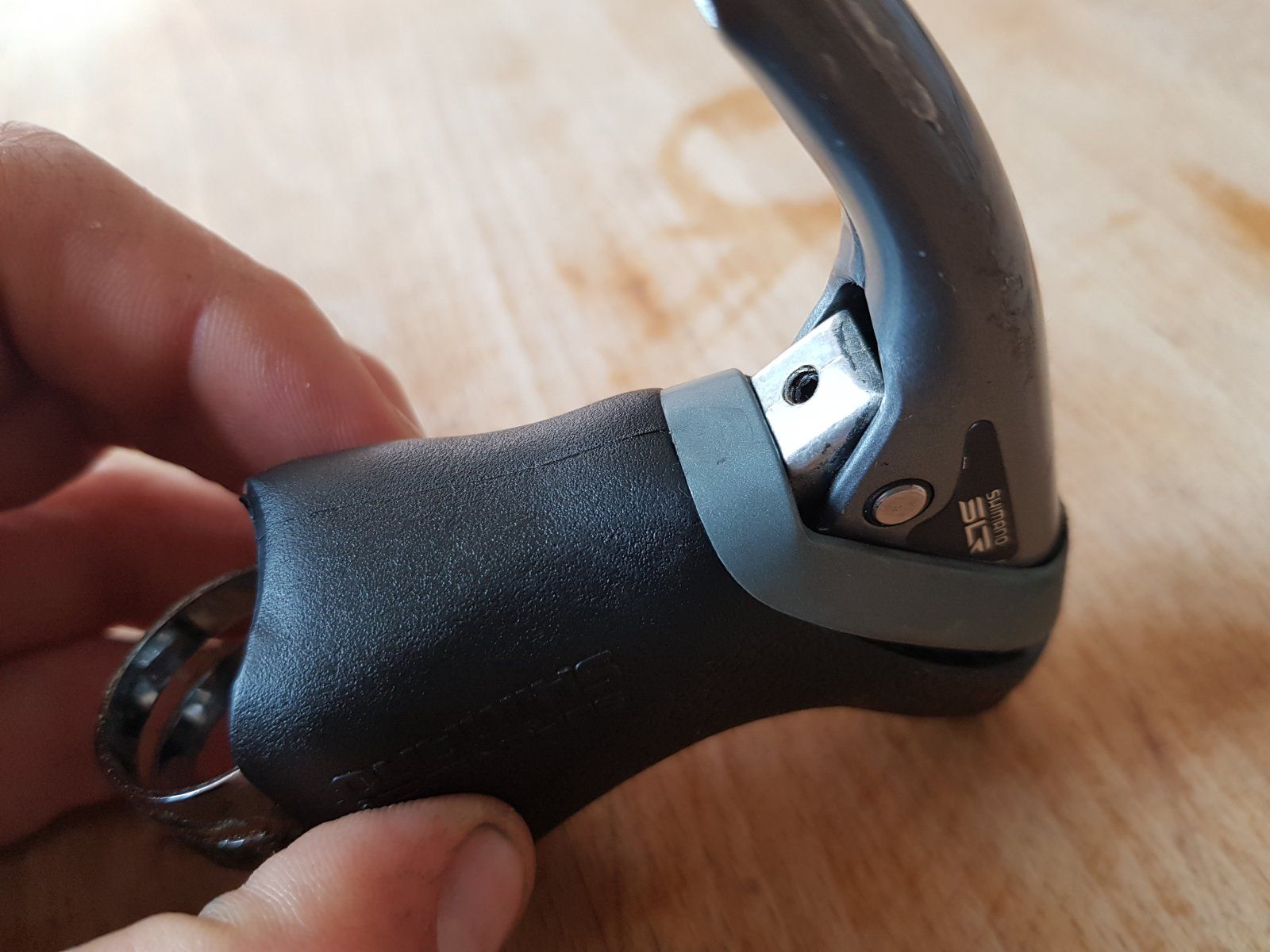

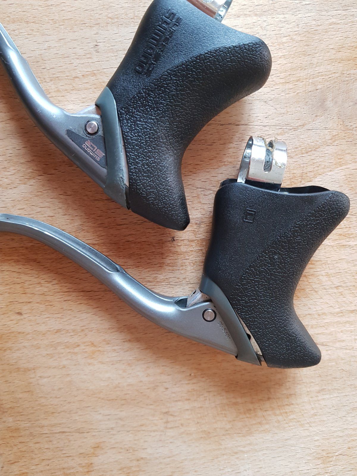

Habe heute neue Hoods auf diese 600er Hebel gemacht. Dachte sie müssten perfekt passen aber da ist immer noch eine Lücke. Sind es die falschen?
die Aufschrift sagt SLR, genau wie auf den Hebeln.
