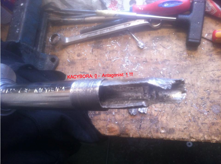

Ich habe das Problem, dass ich einen festgegammelten Stahlvorbau in einer Alugabel habe.
Der lässt sich weder mir Caramba noch mit einem anderen Rostlöser dazu überreden seinen Platz zu verlassen. (Wird seit einem Monat regelmäßig geflutet)
Nachdem ich die Gabel aber retten möchte scheitert rohr gewaltig aus.
Gibt es noch irgendeine Möglichkeit vor dem Absägen und Ausbohren die ich probieren kann?
Danke

Wenn du eine Person zum helfen hast, könnte einer die Gabel (mit Rad drin, am besten ein günstiges/ weniger wertiges) fixieren, einen langen Lenker oder auch Besenstiel (o. Metallstange oder oder) einspannen und dann mit langem Hebel hin und her.. so bringt man ziemlich viel Kraft auf, ohne die Gabel zu sehr zu verhunzen.
ggf. leidet aber eben das eingespannte Laufrad oder auch die Stange/ lenker/ Vorbau

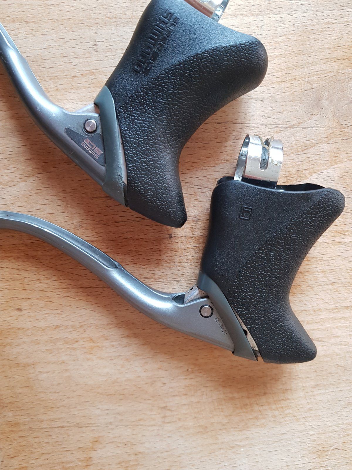

Habe heute neue Hoods auf diese 600er Hebel gemacht. Dachte sie müssten perfekt passen aber da ist immer noch eine Lücke. Sind es die falschen?
die Aufschrift sagt SLR, genau wie auf den Hebeln.
Sind das vielleicht Hoods für die 105er Hebel? Die sind leider nicht ganz kompatibel zu den 600er Hebeln.
NEIN!! o_O :crash: Damit verbiegst du nur die Gabelscheiden!
Bei mir war es meistens so bisher, dass sich eher das Laufrad in irgendeiner Form verabschiedet hat, aber die Gefahr besteht sicherlich..

ich hatte das mal so gelöst, Vorbau oberhalb des Steuersatzes absägen, Gabel ausbauen, mit einem dünnen Sägeblatt durch den Vorbauschaft und per Hand den Vorbauschaft teilen bzw. vierteln. Ist eine Arscharbeit und dauert lang. Aber die Gabel habe ich gerettet.
Grad im "eigene Bilder" Faden gefunden, 2015 war das. Ahh und man sieht oben mein "Werkzeug", da hatte ich das Sägeblatt an den Inbusschlüssel geklebt :eek::D. Hat aber wie gesagt geklappt!

Metaflux Torsions Spray habe ich bestellt und werde es Probieren.
Mit allzuviel Hebelwirkung Gewalt wollte ich bei eine Alugabel auch nicht ran wegen dem Verzug.
Das schlitzen bzw. ausbohren oder ausfräsen möchte ich erst machen, wenn ich mit allen anderem gescheitert bin.
Erstmals danke an alle für eure Vorschläge.
Ich würde es mal mit Hitze versuchen, Alu dehnt sich ja viel mehr aus als stahl und in deinem Fall ist das Alu ja ausnahmsweise mal außen. Alles mit Eis kühlen und dann das Steuerrohr von außen erhitzen um die größte Temperaturdifferenz zu bekommen

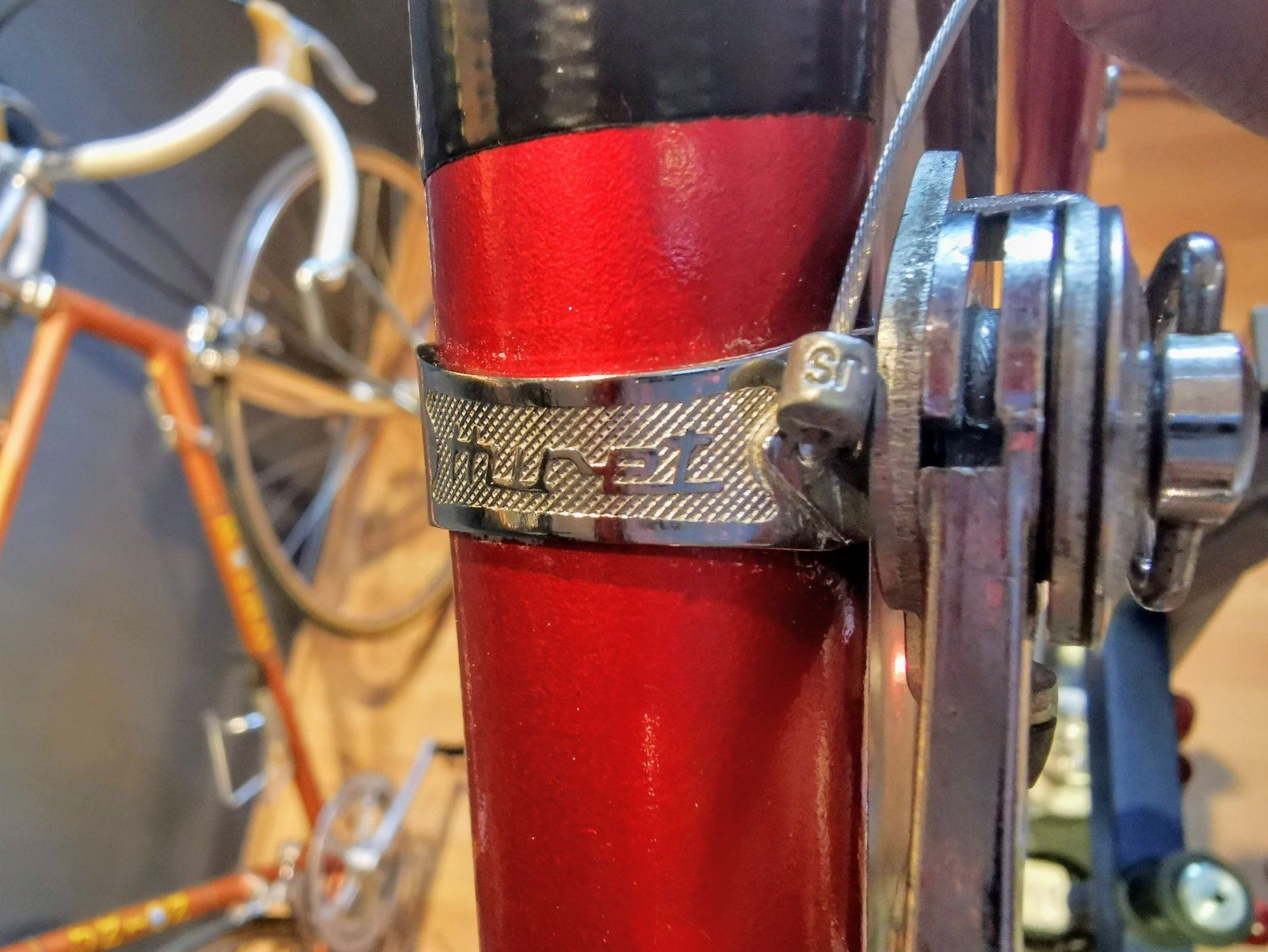

ich hätt da mal gern ein Problem:
Gitane Damenrenner, keiner der vorhandenen Schaltzüge passt. Welche französische Eigenkreation muss ich hier verbauen? Gibts überhaupt Schaltzüge mit so einem schmalen und kurzem Kopf?
@Quick Nick:
Steinige mich- aber kann es sein, dass der Hebel falsch rum eingebaut ist?
Kann mir nicht vorstellen, dass es franz. Züge gibt.
Ich habe aber auch schon mal sonen Kopf zurechtgefeilt/ feilen müssen. kA was das damals für ein Hebel war.
Ne, der Hebel ist schon richtig drin, nur ganz zurückgedreht fürs Foddo.
Abschleifen hatte ich auch schon überlegt, aber das kann doch nicht die Lösung sein? Gibts da nix von Ratiopharm? Oder ich bohr das Loch auf. Aber da muss es doch einen Standardzug gebe, der Hobel ist ja ein MAssenprodukt der 70er gewesen.

Da gehört ein spezieller Zug rein, gibt es bestimmt beim Heinz
https://velo-classic.de/oxid2/Fahrr...1200mm.html?listtype=search&searchparam=Huret
wenn nicht, könnte ich mal schauen.
