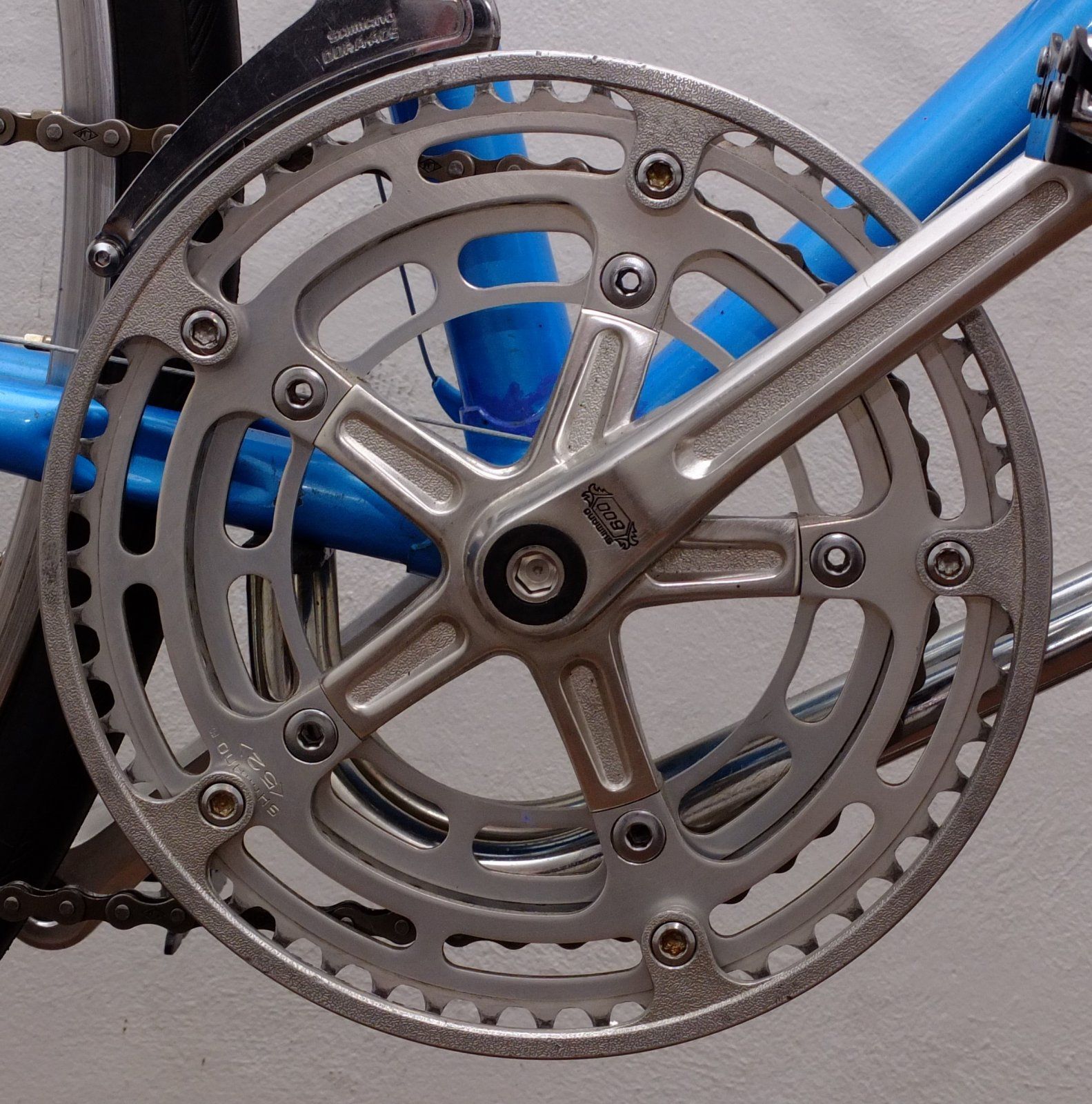

Wenn sich die Schraube bereits bewegt hat, ist sie vielleicht gerade an dem Punkt, an dem sie sich nicht weiter drehen läßt, ohne das zu tun, was sie soll: die Kurbel abziehen.
Ich vermute also, daß nicht die Schraube festgegammelt ist, sondern die Kurbel sehr fest sitzt.
Ich würde den äußeren Ring mit den beiden Löchern abschrauben, die Kurbelschraube herausnehmen (das müßte ja dann gehen) und einen normalen Abzieher verwenden.
Die Kurbel habe ich auch. Die Schraube ist, wie beschrieben, ein integrierter Abzieher. Entweder das löst sich mit dem Gummihammer oder aber den silbernen Ring mit Stirnlochschlüssel ausbauen, dann die schwarze Inbusschraube und dann ein normaler Abzieher (wie beschrieben).
Bitte nicht die Stirnlöcher vergurken. So etwas wird in gutem Zustand langsam selten.
Ich würde etwas Rostlöser nehmen, dann den Gummihammer, Schraube wieder rein, Stirnlochscheibe raus...
Caramba wirkt da jetzt seit 3 Tagen... Den Abzieherring rauszuschrauben hab ich auch überlegt, mangels passendem Stirnlochschlüssel aber nicht probiert und fürchte, dass der aber jetzt ordentlich unter Spannung steht und im Gegensatz zum Innensechskant die schlechtere Aufnahme hat. Lieg ich da falsch? Schraube wieder reinzudrehen versuchen? Geht aber genauso schlecht, was mich wundert...
Gummihammer: beherzt von Innenlagerseite nah am Lager gegen die Kurbel?
Kurbelseite: ja klar, korrigiert, sind aber beides Rechtsgewinde (oder? ?).
Danke Euch!
Liebe Leute: ich kriege meine rechte linke Shimano Arabesque-Kurbel mit dem integrierten Abzieher nicht los.
Die Schraube hat sich vielleicht ne Vierteldrehung bewegt, jetzt schaut Sie meines Erachtens ein wenig raus, geht jetzt aber weder vor noch zurück:

Ein Billig-Bit hab ich schon durchgebrochen, der lange Wiha-Innnensechskant-T-Schlüssel biegt sich schon bedenklich und ich hab Angst, den Schraubenkopf zu beschädigen...
Habt ihr Tips? Von innen mit dem Hammer klopfen?

Normalen Inbusschlussel & ein 1/4 m Rohr draufsetzen U gut isses
Ein T Schlüssel hat keinen ausreichenden Hebel
Da hast Du natürlich recht.
Wenn sich die Kurbelschraube auch nicht mehr hereindrehen läßt, hilft wohl nur noch ein langer Inbsschlüssel und Rohr als Hebelverlängerung.
Auf die Gefahr, daß der Innensechskant rund wird.
Die Schrauben sind nicht aus ner Käse Butterlegierung die sind schon was besseres
Wenn das nicht funktionieren sollte, muss die Stirnlochscheibe dran glauben. 2mm Bohrer, innen an der Schraube und löchern.
Dann rund gedrehte Inbusschraube raus, Stirnlochscheibe in den Müll und dann ein normaler Kurbelabzieher.

Winkelsechskanntschlüssel federn zu stark um feste Schraubbverbindungen zu öffnen. Mit den Teilen aus dem Ratschenkasten ab 3/8 Zoll läßt sich die Kurbelschraube womöglich wieder hineinschrauben.
Nicht mehr unter Spannung könnte sich die Stirnlochmutter mit einer Spitzzange herausdrehen lassen. So fest sitzt die oft nicht.
Gelingt das alles bringt der Standartkurbelabzieher mehr Zugkraft um den Konussitz zu lösen.

Ja , ist beides rechtsgewinde .
Wenn du einen normalen Kurbelabzieher besitzt täte ich auch die Inbusschraube wieder etwas reindrehen um die Spannung auf dem Chromring weg zu nehmen , danach den Chromring zuerst ( Seegerringzange geht ) und dann die Inbusschraube entfernen und mit dem normalen Kurbelabzieher arbeiten .
Diese integr. Abzieher sind nach meiner Meinung ohnehin ziemlich fragwürdig ( Kurbelklauerleichterung z.B. )
Ich verkauf die Dinger immer teuer :rolleyes: und verwende selbst einfache Kurbelschrauben , bestenfalls so eine Inbusschrauben mit Gummidichtring ( Bild )
Bei der Arabesque-Kurbelklauhilfe schon, 6mm war unterdimensioniert.
6mm Inbus ist richtig. Ich wüßte andererseits auch nicht, wo seriöserweise noch Platz wäre für den integrierten Abzieher,
wenn man den mit der ansonsten üblichen 8mm Inbusaufnahme baute. "Unterdimensioniert" ist der 6mm-Inbus keinesfalls.
Man sollte "richtiges" und gutes (!) Werkzeug verwenden. Das hier unterschreibe ich gerne:
