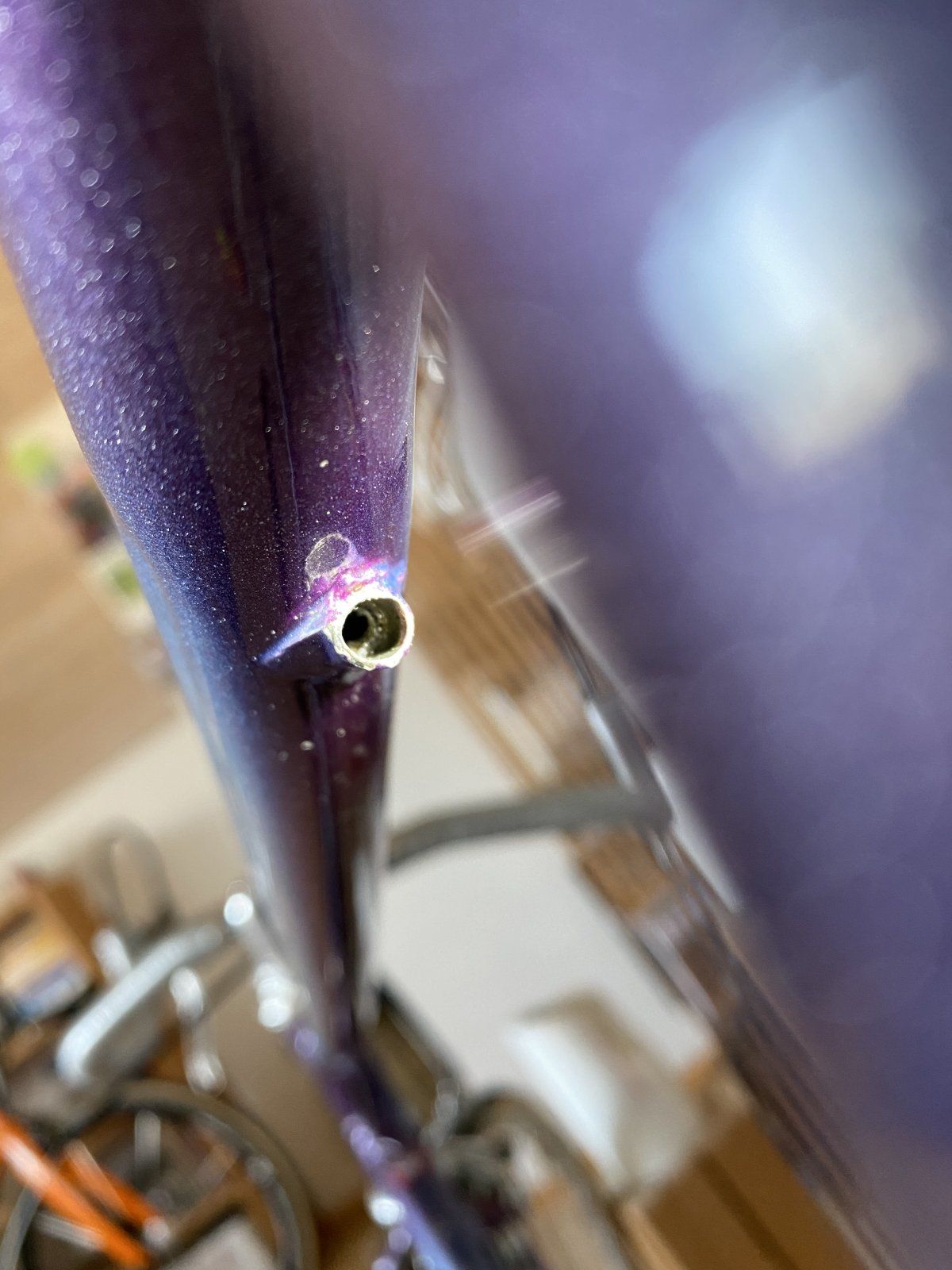

Hat jemand einen heißen Tipp, wie man am "einfachste" den Bremszug durchs Oberrohr bekommt?! Bei einer Öffnung von höchstens einem mm ist das wie lottospielen...:

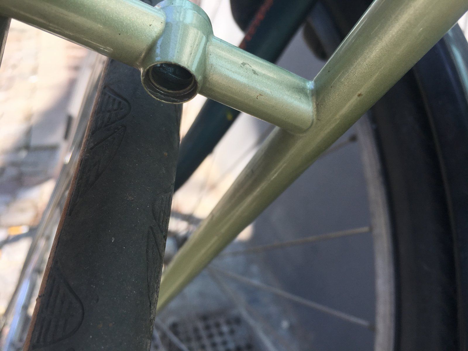

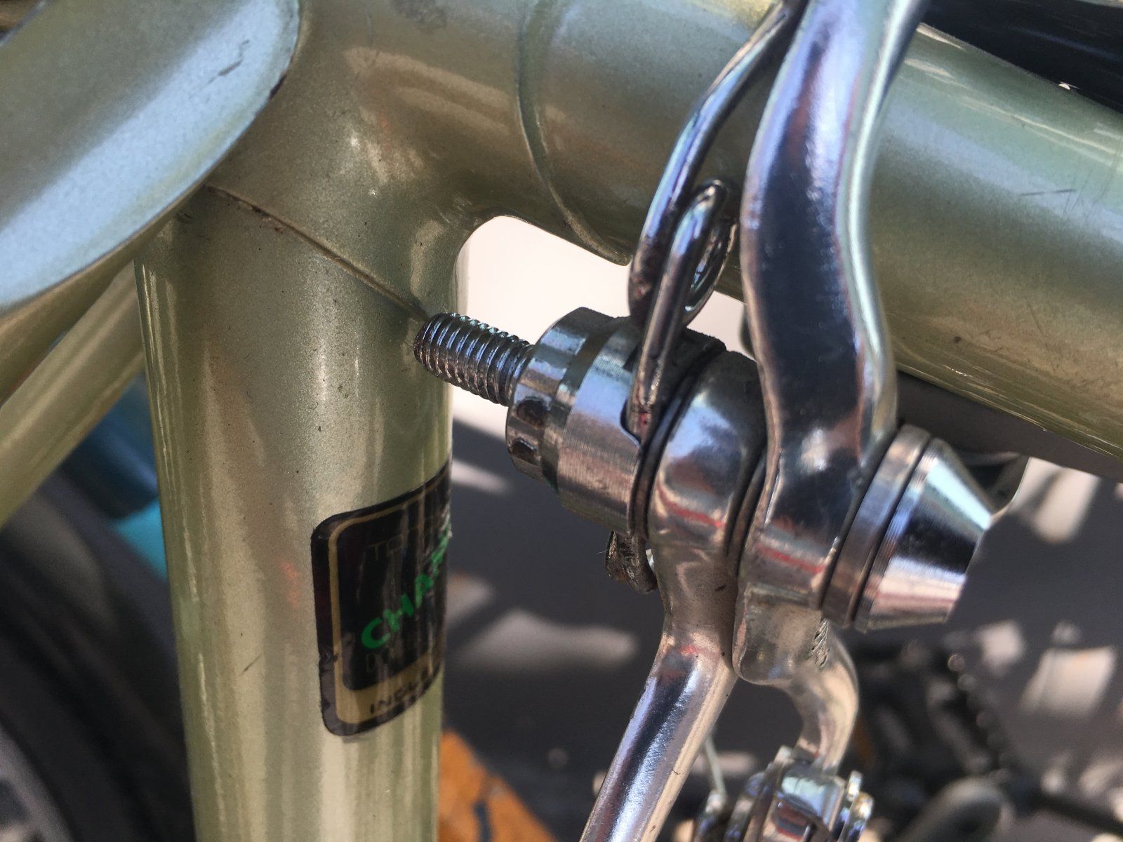

kann mir zufällig jemand sagen wie folgende Schraube heißt? Es ist eine Shimano 600 Arabesque Bremse und ich suche das Gegenstück zum Gewinde auf Bild2 und sie muss in das Loch auf Bild1 passen.
Vielen Dank
habe es noch nie probiert, aber hier kursiert immer wieder der Tipp mit Faden am Bremszug, oben einfädeln und unten mit dem Staubsauger raussaugen, erscheint schlüssig :)
