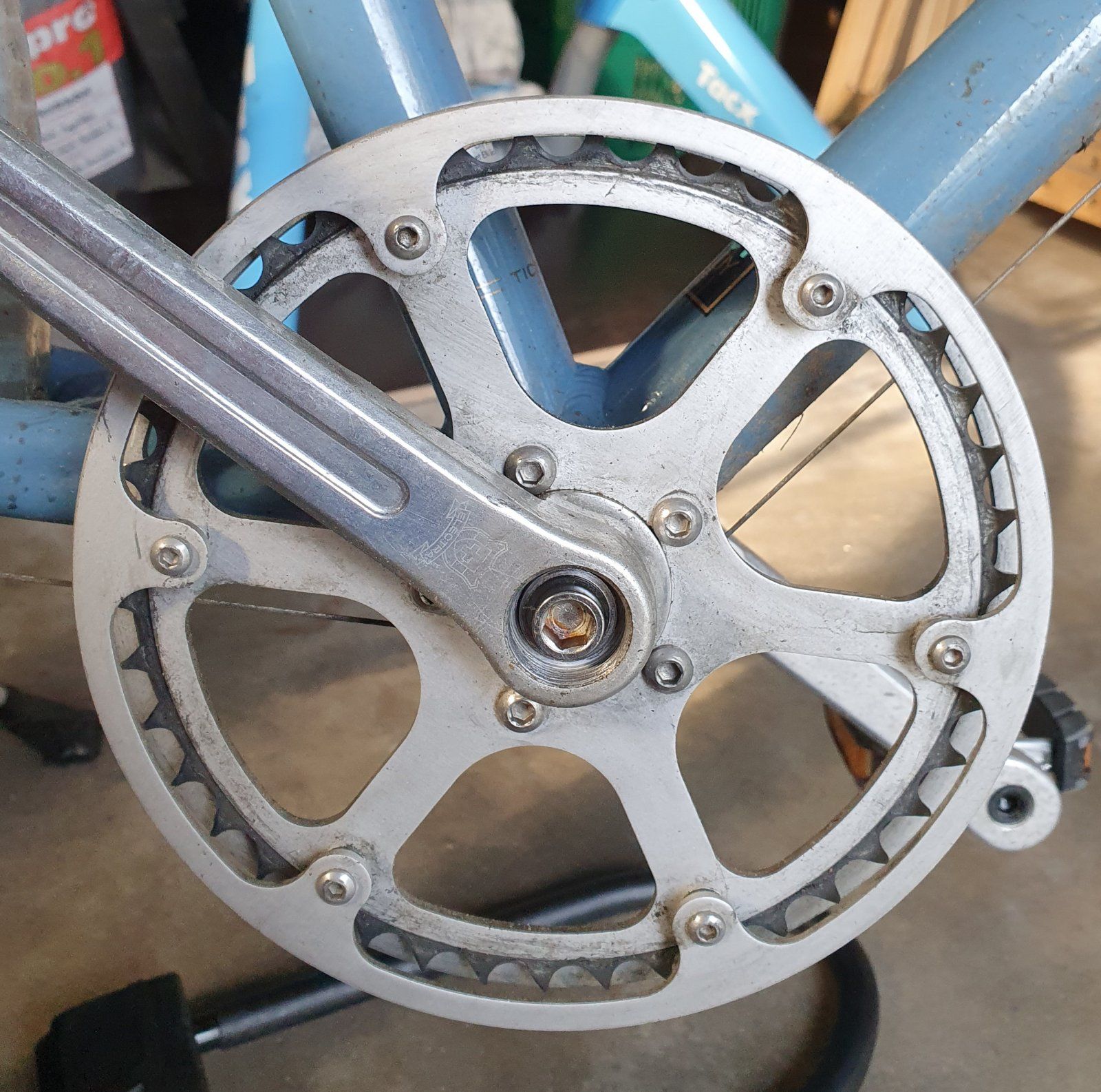

Hallo Freunde, wollte bei meinem Rad das Kettenblatt wechseln.
Jemand ne Ahnung, was für ein "Format" das ist und wo man ein neues bekommt?
Ich komme bei meiner Suche nicht weiter...

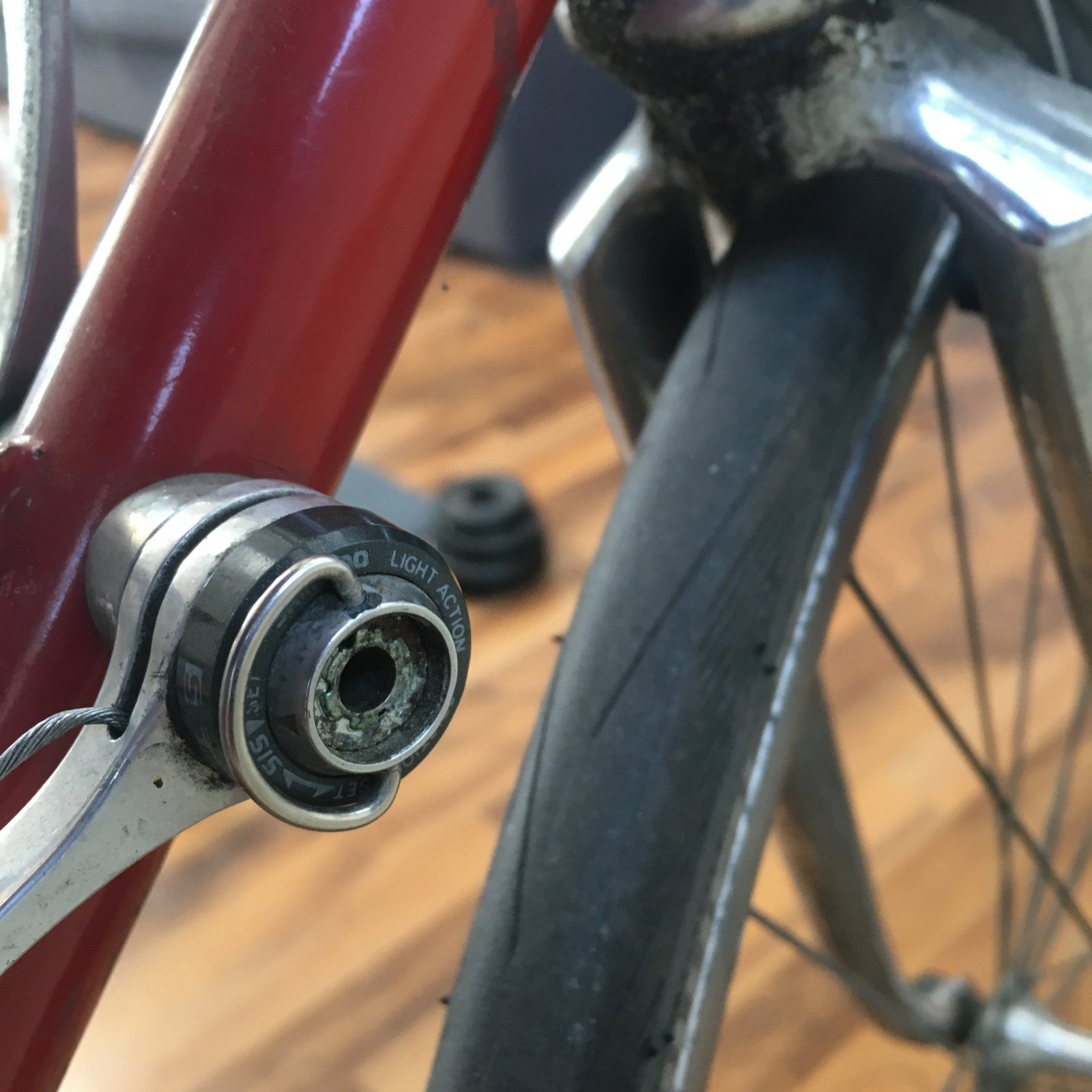

Leider ist an einem anderen Rad nun auch eine Schraube verloren gegangen, am Hebel einer Shimano 105 Schaltung. Vielleicht wisst ihr nochmal Rat.
Vielen Dank und grüße

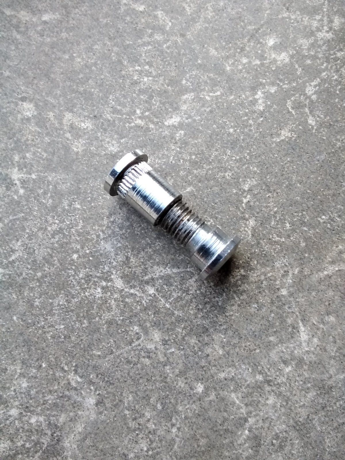

An meinem Titan-Rahmen habe ich heute die Schraube der Sattelklemme gehimmelt. Beschriftet mit "Miche", bestehend aus Hülse und Schraube. Die Hülse hat eine kleine Nase, die in die aufgeschweißte Klemme passt. Die Hülse ist hin. Wo bekomme ich so etwas?
Bildchen sagen mehr als tausend Worte:
Vielen Dank!
Björn
Geh Mal mit dem Schrott zum Fahrradladen die sollten sowas in der Schublade haben,aber bestimmt nicht mit Miche gemarktet
