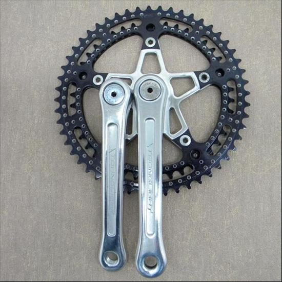

Welches Innenlager (BSA-Gewinde) benötige ich für die Stronglight 105ter?
Velobase sagt schon mal ISO 4Kant-Welle,... aber welche Länge?!
Quelle: velobase

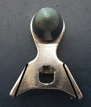

Die Bremswirkung der DA AX Bremse ist ja nach heutigem Maßstab eher bescheiden.
Vielleicht könnte man die verbessern, wenn man das Trapez etwas abflacht, das würde den Hebelweg etwas verringern und mMn dadurch die
Kraft etwas erhöhen.
Hat das schon mal jemand gemacht, und, falls ja, hat sich da die Bremswirkung signifikant verbessert?
Ich würde das nicht machen. Denk mal nach, was passiert, wenn die Bremsbeläge etwas abgefahren sind: Dann liegen die Nocken weiter unten und wenn sie noch weiter abgefahren sind, ziehst du das Dreieck raus und fliext im freien Fall auf die Nase.

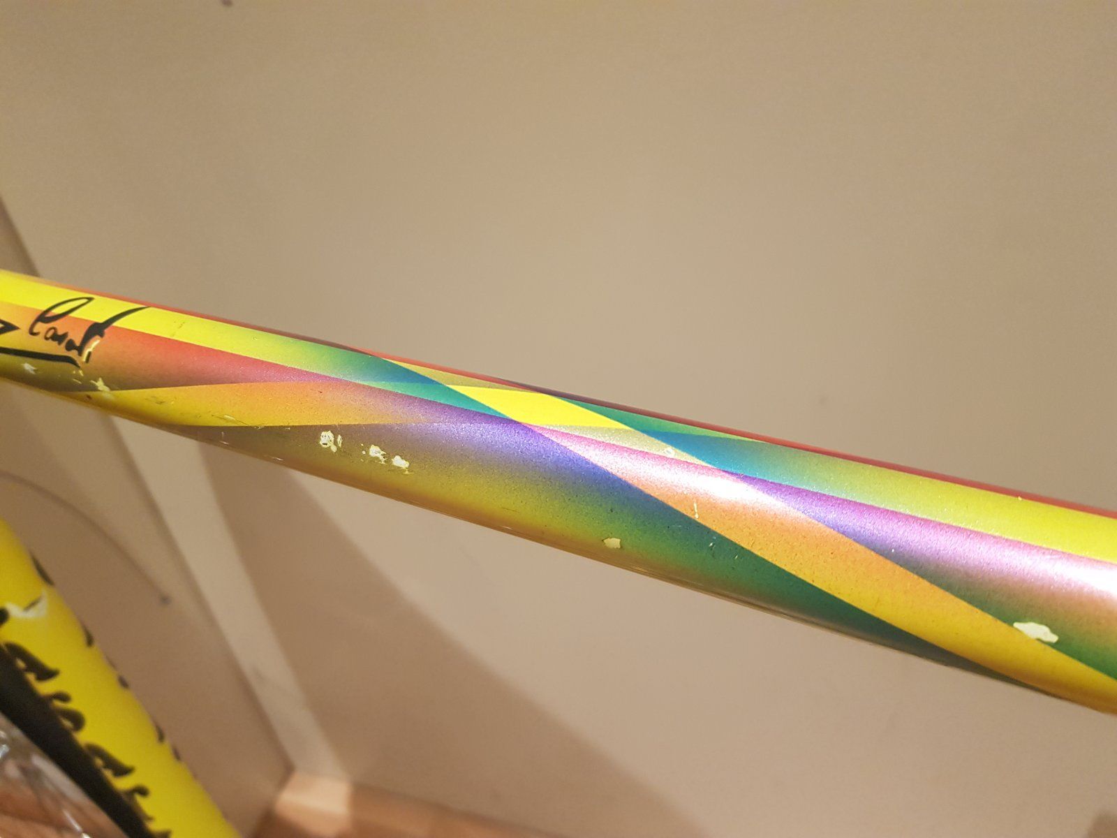

Hallo Leute, ich bastel grade mit meinen Mitbewohner an seinem Rad für die neue Session.
Momentan sind wir am rätseln welcher Sattel wohl zu einem runden Gesamteindruck beitragen würde.
Wir würden das Rad gerne schön bunt machen aber auch nicht zu bunt. Eine Idee war es die Farben von dem Airbrush Muster aufzunehmen. Vielleicht so etwas in Richtung helles Bordoux, oder etwas ins Violett abgleitend. Das lenkerband wird voraussichtlich Rosa.
Habt ihr eine Idee für den Sattel?
Falls ihr was passendes auf Lager habt gerne mal ein Foto schicken.
Ps: die Stütze wird noch ausgetauscht.
