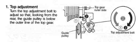

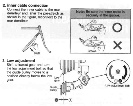

Das Schaltwerk in seinem Weg zu begrenzen, ist kein Hexenwerk. Da hast du auch keinen Gang frei liegen. Du hinderst das Schaltwerk durch die Begrenzerschrauben sich weiter zu bewegen. Der wird einfach nicht geschaltet...

https://si.shimano.com/pdfs/si/SI-53Y0B-000-00-ENG.pdf

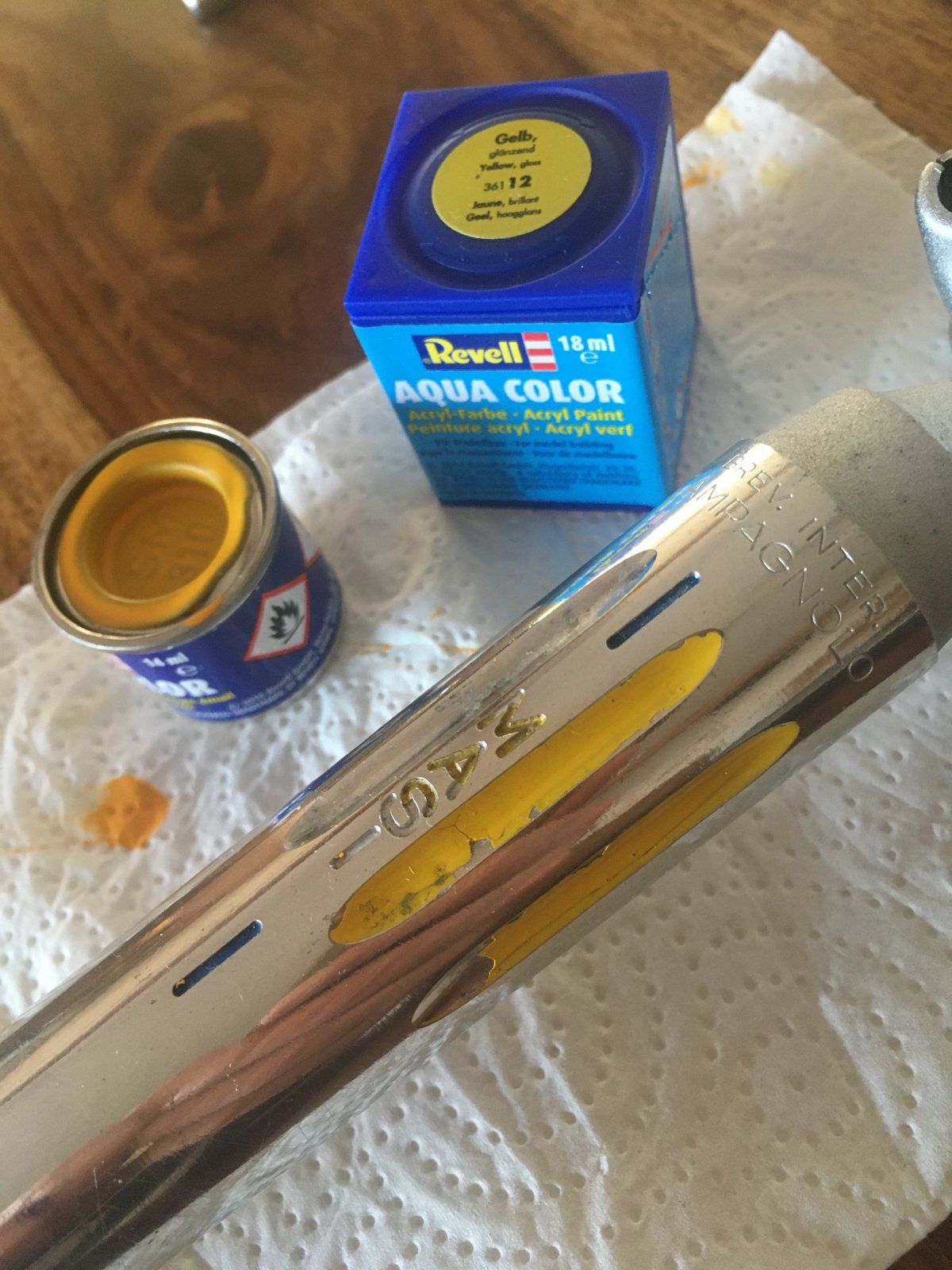

Ich komme nicht weiter. Finde nicht das passende Gelb in glänzend um die Komponenten/Gabelbrücke an meinem Masi Prestige neu auszulegen. Bilde mir ein das Gelb ist glänzend. Das Revell Gelb glänzend ist zu hell, das Lufthansa Gelb in seidenmatt zu dunkel. Das wahrscheinlich passende Gelb gibt es nur in matt. Hat jemand einen Tip?
