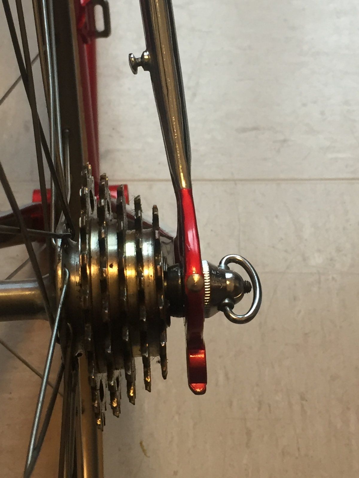

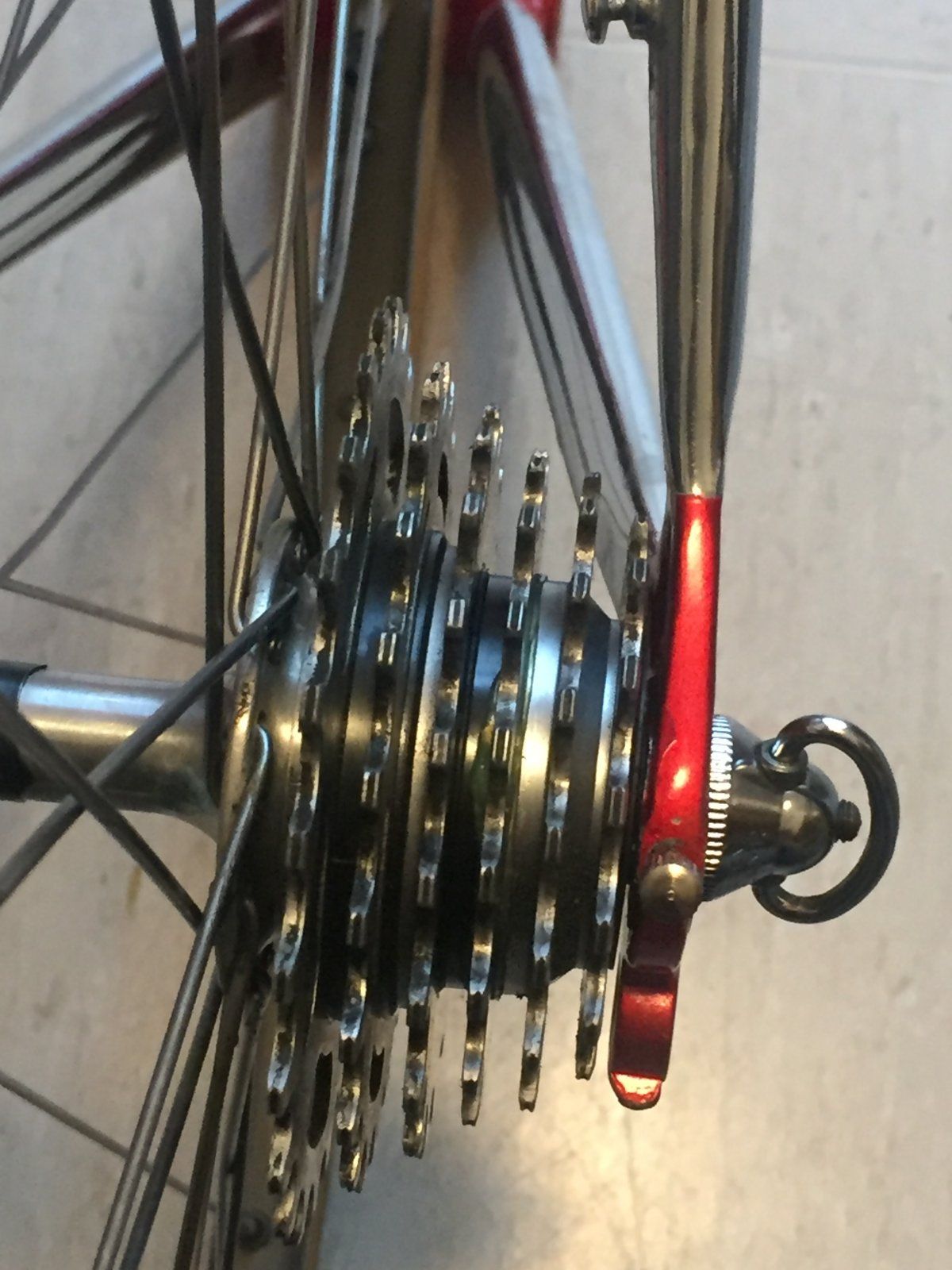

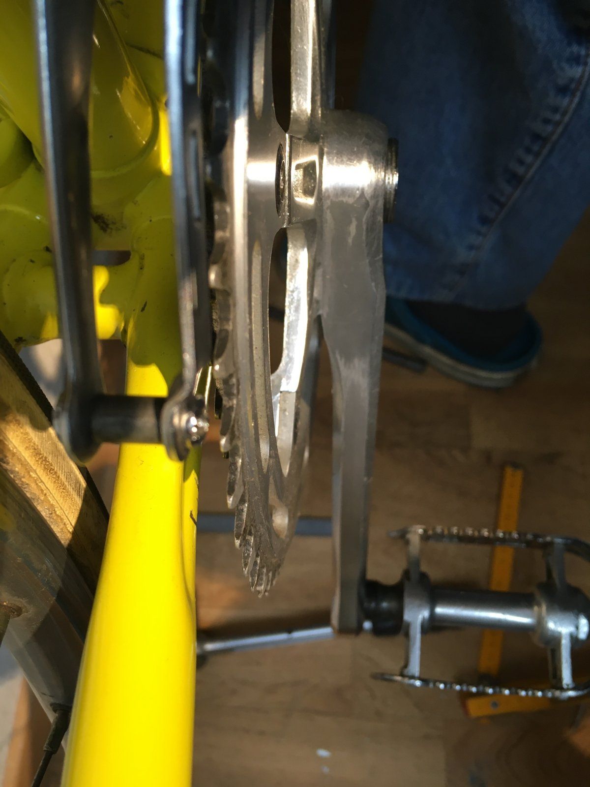

Guten Abend,
meine Hinterradnabe misst 124mm der Hinterbau meines Rahmen misst 127mm. Der 5 fach Kranz passt und dreht sich der 6 fach, den hätte ich gern drauf, dreht nicht sondern klemmt am Rahmen. Wie „space“ ich die Nabe das es passt? Und muss ich das Rad dann neu zentrieren?
nach dem bild geschätzt: 3mm minimum, eher 4.
links muß nix raus, rechts eben 3-4 mm rein.
die achse könnte zu kurz sein, 3 mm sollten rechts und links noch überstehen.
neu einmitten sollte man schon!

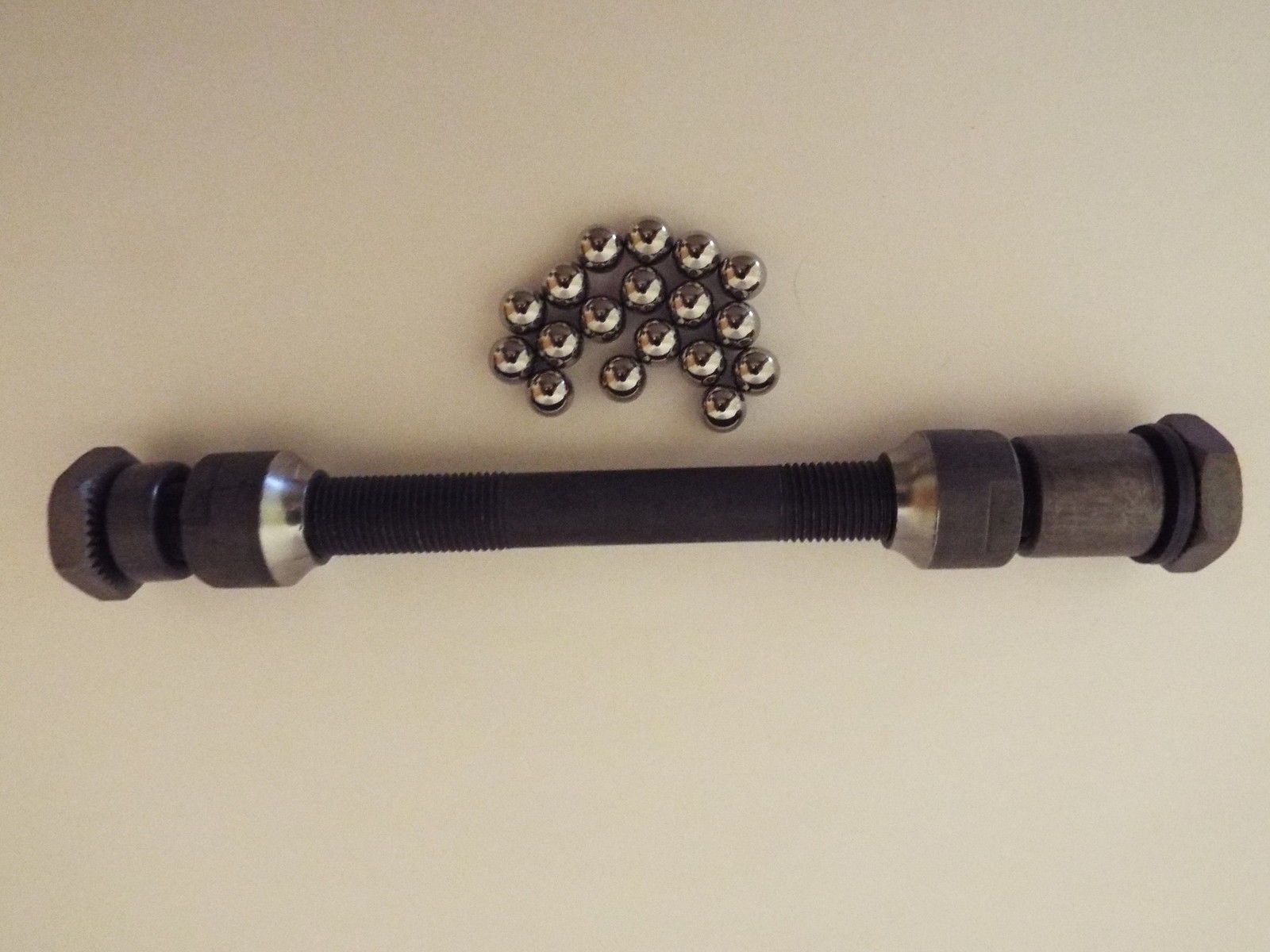

Hier mal eine unverselle Achse , damit du erkennst wie der Aufbau ist .
Auf der Zahkranzseite müssen eben Buchsen und Scheiben Platz schaffen , damit der Kranz so weit genug vom Ausfaller
wegsteht , das die Kette da nicht klemmt , die linke Seite ergibt sich dann einfach , die Nabe muss in den Hinterbau passen.
Die Achse muss natürlich länger als deine Einbaubreite von 127mm sein , die liegt ja in den Ausfallern beidseitig ca. 4-5mm auf .
Also so 137 mm sollte die schon lang sein .
Meine Vermutung du hast da eine Achse die für einen 120 mm Hinterbau gedacht ist .
Bevor Du alles auseinander nimmst, schau lieber erst mal hinter dem Zahnkranz,
ich meine da evtl. einen Distanzring zu erkennen.
Kannst Du Vorort besser beurteilen, wenn das der Fall ist,
einmal den Zahnkranz runter und den Distanzring entfernen.

Guten Morgen,
leider ist an der Nabe kein Distanzring und die Achse hat eine Gesamtlänge von 134mm.
Kann ich nur die Achse, wenn ich eine finde, gegen eine längere austauschen?
Muss ich auf irgendwas bestimmtes achten? Länge und Durchmesser ist mir klar.
