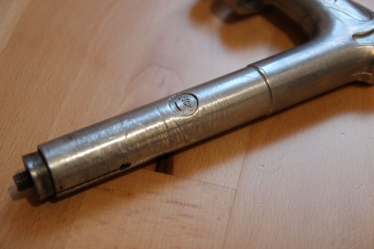

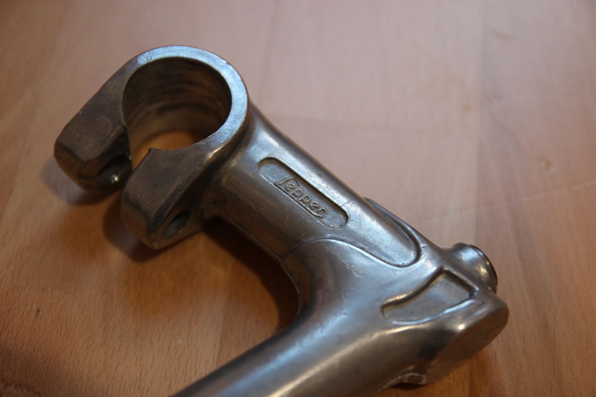

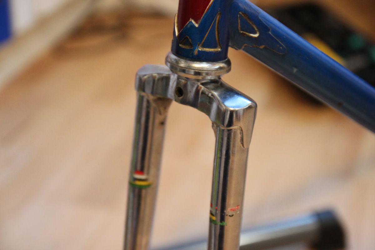

Bastelfrage: Versuche hier einen Lepper Vorbau in eine Bauer Chrom-Gabel zu stecken. Laut Messschieber beides 22,0 Durchmesser. Allerdings klappt das nur mit Krampf - auch mit Fett/Montagepaste. Der Vorbauschaft sieht inzwischen entsprechend aus. Die Kontermutter des Steuersatzes misst übrigens 22,2.
Wo ist mein Denkfehler? Was haut hier nicht hin? (falsch gemessen?) (Ich vermute - im Falle eines Messfehlers - dass man einen 22,2 Vorbau kaum in einen 22,0 Gabelschaft würgen könnte, oder?)
Und: Würdet ihr den Vorbau in diesem Zustand noch fahren?
Außerdem: Die Klemmung des Vorbaus ist alles andere als plan. Entsprechend hinterlässt dieser auch Spuren auf dem Lenker. Was macht ihr da? glatt machen mit Reibahle oder so lassen?
Beste Grüße
Philipp
Kommt mir bekannt vor....geh mal mit Schmirgelleinen leicht über den Vorbauschaft.
Bei mir hat es geholfen, den Steuersatz zu lösen, dann gut Fett ins Gabelrohr und auf
den Vorbauschaft auftragen.
Geduld....dann klappt das schon.
Okay. Danke. Gute Idee. Das probiere ich mal. Hatte ich auch schon mal überlegt. Werde zusätzlich auch mal versuchen, den Gabelschaft von innen etwas sauberer zu bekommen.
Vorbau ist also noch fahrbar? Beim genauen Betrachten sehen die Kratzer/Einkerbungen überwiegend oberflächlich aus.
Edit: Mit 1.000er Nassschlafpapier im Klemmbereich behandelt: Kratzer waren nur oberflächlich. Nochmal sorgfältig ausgemessen - weiterhin 22,0. Liegt dann wohl am Gabelschaft, der scheint vergammelt zu sein. Muss ich irgendwie sauber bekommen.
